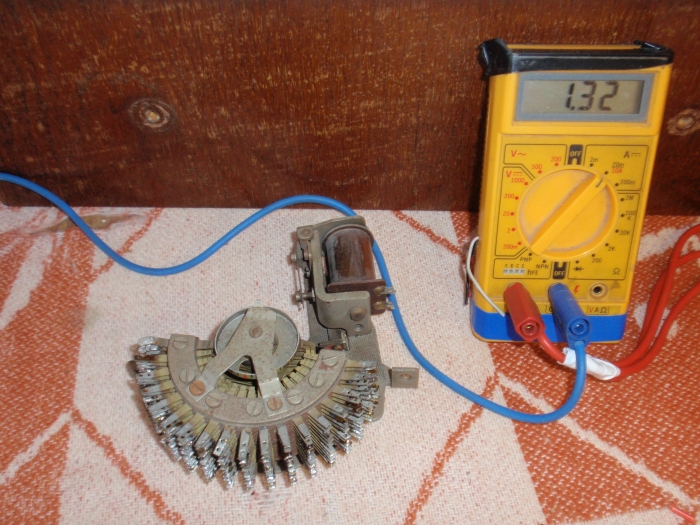

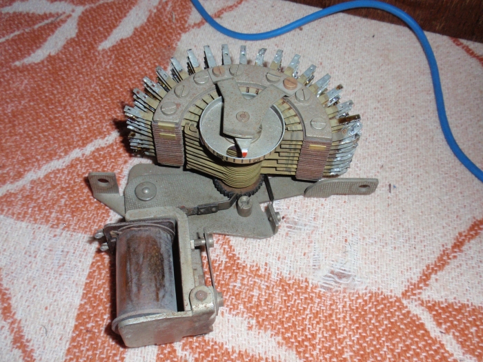

Inzwischen habe ich für die Messpunkte- Abfrage das Schrittschaltwerk-
einen 18- fach- Drehschalter mit 10 Ebenen- der seit langen in der
Glasvitrine herumoxydierte, zum Reservistendienst auf unbefristete Zeit
einberufen.
Der Name des Reservisten war Drehwähler. Er tat einst Dienst im Werk für
Fernsehelektronik in Berlin, in der mechanischen Telefonanlage, die 1990
abgerissen wurde.

Wozu so einen Oldtimer verwenden ?
Erstens soll die Lösung so einfach wie möglich sein.
Ist für eine Solaranlage, die ich entwickle. Eine Menge Paneele, eine
Menge Akkus, und ich möchte von jedem stündlich "seinen" Rapport haben.
Die Meßwerte sind damit in recht einfachen Bereichen.
Mit einer gut via Windows ansprechbaren Hardware kann ich ein Programm
schreiben (ich bin auch Programmierer). Ich benötige nur 2
Spannungsmessungen: einmal für die Schaltstellungserkennung (z. B. in 1-
V- Schritten), einmal für den Meßwert.
Weiterhin verwende ich keine Schaltelektronik, das ist eine extrem
wichtige Vorgabe: Keine Schaltimpulse.
Erstaunlich ist dabei, dass es auch ohne solche Technik geht, mit
Lösungen, die 90 Jahre alt sind, aber inzwischen vergessen sind.
Ich hoffe, das beantwortet die erstaunten Fragen.

Bis jetzt habe ich noch keine bessere (und billigere) Idee, die vielen
Meßpunkte zu wählen, als den steinalten Drehwähler rattern zu lassen.
Schaltspannung zum Drehwähler, Meßspannung zurück, diese an ein
einfaches Multimeter mit USB- anschluß (etwa 39 EU).

Ich habe durch dioe zahlreichen Links hier doch was was gefunden, und
ins Auge gefaßt:
Die Meßwerte sind Gleichspannungen, der benötigte 1 Meßwert kommt von
Anlage/ Drehwähler und geschirmter Leitung zum PC.
Der Drehwähler benötigt nur eine Spannung für einen Schaltschritt ->
eine Leitung zur Anlage. Eine Stromversorgung bekommt der Drehwähler in
der Anlage.
1. Spannungsmessung
Dazu... geht was: Nämlich mit der Soundkarte.
Die können allerdings meist nur Wechselspannung messen, es kommt ein
Spannungs/ Frequenz- Umsetzer (1 IC) dazu. Sind einige Kleinteile,
schlapp 2 Euro.
Meßspannung daran, Ausfgangsspannung an Klinkenstecker der Soundkarte-
voilá.
Alte Soundkarten habe ich etliche zu liegen, das führt die Dinger einem
nützlichen Zweck zu.
Die Genauigkeit dürfte ausreichend sein, schließlich sind
Quellcode dafür gibt es Beispiele im Netz, ich habe mich für eine
Delphi- Programmierung entschieden, mit Delphi kann ich gut.
Ein erster Test mit einer alten Karte (statt Wanlderfrequenz fremder
Frequenzerzeuger) war erfolgreich.
2. Ansteuerung des Drehwählers einfach mit einer Relaiskarte. Gibt es
fertige, via USB oder RS232.
Die Software dazu ebenfalls als Delphi- Quellcode.
