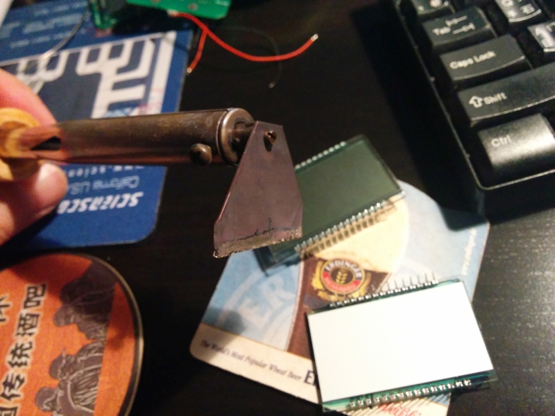

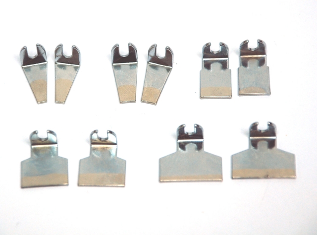

Frage, ich muss einige LCDs mit Pins auslöten, ca. 35mm ist die Länge
der Pinreihe.
Das PCB ist 1.55mm durchkontaktiert. Ich würde PCB (mit Microchip IC
drauf) und die LCD lebend retten.
Ich hab so einen elektrischen Entlötstaubsauger, und der geht definitiv
nicht!
Nun dachte ich an eine sehr lange Lötspitze - sowas wie im Foto, 35mm
breit.
Hab da nun 2 Fragen:
1. Welches Material ist geeignet? (Ich dachte an Kupfer 1.0mm, das lässt
sich gut biegen, oder Messing)
2. Wie verzinne ich die Enden? (blank machen und einfach Lötzinn, oder?)
Nachtrag: Hab auch Heissluft probiert, ging auch nicht.
Gast #3811559
je dicker das Blech im so besser die Wärmeleitung. Einen kräftigen
Lötkolben und viel Zinn als "Brücke " zwischen Blech und Pads, dann
bekommt man die alle gleichzeitig flüssig
Gast #3811561
Die Bleche sind zu dünn und lang und am Ende wieder kalt, nimm einen
massiveren kurzen Block, durchaus aus Kupfer denn er muss nicht lange
halten.
Sind beide zu rettenden Teile auf einer Seite: Platine auf Ceranfeld
legen, wird sie warm erst (thru hole) LCD ziehen, dann (SMD?) Microchip
abnehmen.
(Firma: matzetronics) #3811562
> breit.
Die Idee ist gut, allerdings solltest du die Entlötspitze so
konstruieren, das du beide Reihen des DIP Gehäuses gleichzeitig erhitzt,
also ein U baust.
> sich gut biegen
Kupfer ist vermutlich optimal, es leitet die Wärme am besten. Du
solltest aber nicht zu wenig Leistung am Kolben haben, schätze mal so
etwa 40-50W. Wenn das Zinn an den Vorderkanten des Löt-U gut fliesst,
ist die Temperatur ok.
Platine einspannen, Löt-U senkrecht auf alle Lötstellen und das
rausgezogene IC ins Wasserbad werfen, damit die Hitze gar nicht erst bis
zum Chip kommt.

Gast #3811578
Orginal werden solche Spitzen ja Lötzangen mit zwei Heizelementen
verwendet
Da würde ich das auch mt zwei Lötkolben machen
Und eine zweite Person die das Bauteil zieht, ansonsten die Schwerkraft
zum Ziehen verwenden ?

OP #3817252
Ich hab's nun wie auf dem Bild gelöst:
• Billigslötkolben (80W)
• Ein Stück Wasserrohr (Kupfer)
Das Stück Rohr hab ich der Länge nach aufgeschnitten und flach geklopft.
In den Lötkolben kam dann ein runder Messingstift mit Gewinde, daran
dann das flache Kupferstück. Was dann Lötflache werden sollte hab ich
blank geschmirgelt, das liest sich dann super verzinnen.
Ich kann nun jede Seite einzeln auslöten. Nach der Methode könnte man
sich nun auch recht einfach diverse IC-Auslötadapter basteln.
