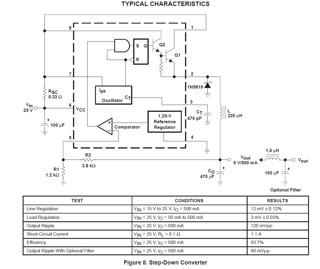

Ich verwende den MC33063A.
Die Schaltung im Anhang habe ich dem Datenblatt entnommen.
So wie ich das verstehe lässt sich mit dieser Schaltung bei 25V
Eingangsspannung noch ein Ausgangsstrom vom 500mA erreichen.
Ich selbst habe eine Eingangsspannung von 24V und am Ausgang circa 5V
300-350mA. Am Freitag ist allerdings nach ein paar Stunden Betrieb die
Ausgangsspannung zusammengebrochen. Dabei viel mir auf, dass der
MC33063A sehr heiß wurde und man ihn kaum noch anfassen konnte.
Woran kann das legen? Bei Conditions steht ja auch, dass er bei Vin =
25V und Io = 500mA getestet wurde? Könnte das vielleicht daran legen,
dass ist bei der Diode stattdessen eine SM4004 verwendet habe? Ansonsten
habe ich nämlich alles genau so wie auf dem Bild aufgebaut. Ich versteh
es nicht^^
Wie berechne ich den Überhaupt die Verlustleistung am MC33063A?
Weiß jemand an was das legen könnte? Oder kennt jemand einen besseren
circa gleichteuren Schaltregler?
Matze

Die SM4004 ist die MEFL-Version der 1N4004 - und die ist völlig
ungeeignet, weil viel zu langsam.
Was für eine Drossel?

Die kurze Antwort: Ja!
Die Lange: Ja, denn wenn du statt einer schnellen Schaltdiode eine
langsame Gleichrichterdiode nimmst, wirst du immer beim Einschalten des
Transistors einen unnötigen Kurzschluss produzieren, weil die
Sperrverzugszeit viel zu hoch ist.
Und dann kommt es noch auf die richtige Spule, die richtigen
Kondensatoren und das richtige Layout an...

Die ist vollkommen ungeeignet. Viel zu langsam. Eine Schottky-Diode (wie
im Datenblatt angegeben) oder Silizium Fast-Recovery Diode müß es schon
sein. Auch die Drossel muß den Spitzenstrom von immerhin 1A (0.3V/R_sc)
aushalten.
Das Datenblatt nennt typisch 1V Sättigungsspannung am internen
Schalttransistor. Für 350mA bei 5V braucht die Schaltung (im Mittel) ca.
100mA aus 24V. Am Schalttransistor werden dann 1V*100mA = 100mW
umgesetzt. Das sollte kein Problem sein. Allerdings geht diese Rechnung
von 80% Wirkungsgrad aus. Durch die ungeeignete Diode und möglicherweise
eine ungeeignete Drossel kann der Wirkungsgrad viel schlechter und
entsprechend die Verlustleistung viel höher sein.

Halte dich an das Datenblatt und ersetze keine Bauteile wenn du nicht
weißt was du tust. 350mA bei 5V packt der MC34063 auch allein. Für
höhere Ströme einen externen Schalttransistor verwenden, wie im
Datenblatt vorgeschlagen.

von MaWin (Gast)
von (prx) A. K. (prx)
MaWin schrieb:
> Die erste hält 1A aus, die zweite ist mit 1uH 600mA aber witzlos.
Die ist 1:1 aus dem Datasheet, vom Filter dahinter, siehe Bild. ;-)
von Matthias Frank (frank91) (Gast)
perfekt :P
sei dem ich die Schottky eingebaut habe ist kaum noch Wärmeentwicklung
spürbar :-D
