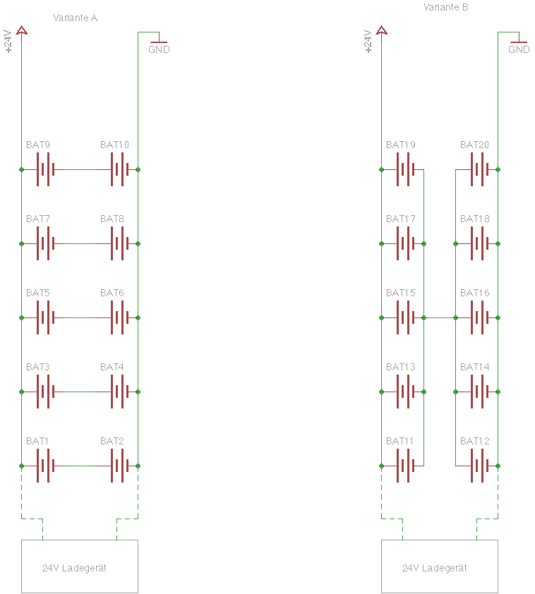

ich habe 10 Bleigel-Akkus (12V, 7,2Ah), die ich zu einer 24V 36Ah
Batterie zusammenschalten möchte. Es werden also je 2 Batterien seriell
kombiniert und diese Kombination dann 5x parallel geschaltet. Soweit, so
gut.
Beim Planen der Verbindungskabel bin ich jetzt allerdings auf 2 mögliche
Varianten zur Verschaltung gestoßen und weiß ehrlich gesagt nicht, ob
sie sich letztlich überhaupt unterscheiden und wenn ja, welche "besser"
ist.
Vielleicht ist es am Einfachsten mit zwei Schaltbildern zu erklären
(siehe Anhang).
Letztlich geht es darum, ob ich 5x 24V/7,2Ah parallel schalte, oder 2x
12V/35Ah seriell.
Oder ist das alles Jacke wie Hose, solange der Kabelquerschnitt stimmt?

Bei A ist der Schaden geringer falls ein Akku ausfällt. Bei der Auswahl
der oben vorgeschlagenen Sicherungen sollte man allerdings Sorgfalt
walten lassen, da die einfachen Kfz-Torpedo-Sicherungen mit dem Alter
korrodieren. Ein Blick in die goldige Car-Hifi-Abteilung?
24V als Ladespannung werden nicht ganz reichen zum Laden.
Ladeschlusspannung 2x 13,7V bei 20 Grad =27,4V Genaueres findet man im
jeweiligen Datenblatt.
Außerdem sollte allen den gleichen Ladezustand beim Zusammenschalten
haben.

Ah, danke! Dann werde ich wohl "A" verwenden.
Beim (symbolisch eingezeichneten) Ladegerät handelt es sich um ein
fertiges Bleigel-Akku Ladegerät mit Laderegelung und Pi-pa-po. Die "24V"
waren nur eine informelle Bezeichnung, nicht die verwendete
Ladespannung.
Zum Thema Sicherungen:
Ich hatte ursprünglich vor, die 3 Motortreiber, die letztlich an die
Batterien angeschlossen werden, mit jeweils einer "Flachsicherung" (um
die 40A) abzusichern.
Auf die Idee, die einzelnen Batterieblocks abzusichern war ich noch gar
nicht gekommen. Da ich eh schon einen 6-Fach-Halter für die Sicherungen
habe, sollte das kein Problem sein.
Damit spare ich mir dann ja die Sicherungen vor den Motortreibern und
kann die 5 Batterie-Blocks dann theoretisch mit etwas schwächeren
Sicherungen absichern, richtig?

In beiden Schaltungsvarianten werden bei einer defekten Akkubatterie
Ausgleichsströme fließen (wegen der Parallelschaltung).
Bei Variante A wäre dann auch noch die Spannung höher, d.h. höherer
Ausgleichsstrom bei gleichen angenommenen Innenwiderstand der jeweiligen
Akkus.
Und damit wirst Du bei Deiner Schaltung und insbesondere bei zu
erwartenden Strömen im Betrieb (um die 40A nach Deinen Worten) ein
Problem bekommen, völlig egal ob Variante A oder B.
