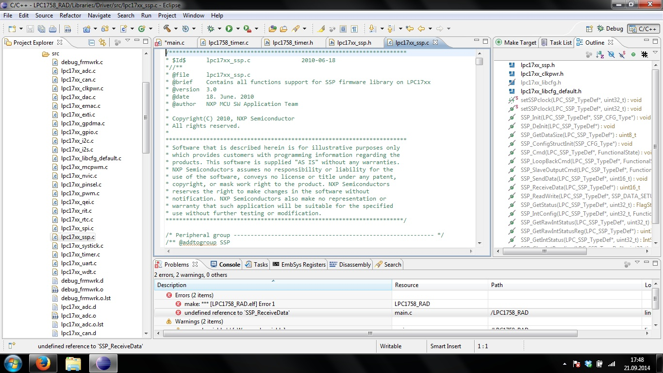

Hallo, Ich hab folgendes Problem und weiß nicht mehr weiter Ich möchte eine Funktion aus der NXP lib LPC17xx_ssp.c verwenden und bekomme immer die Fehlermeldung/Error "undefined reference to SSP_ReceiveData" Ich denke, dass ich die lib richtig verlinkt habe und auch included, kann mich aber auch täuschen. Ich verwende Eclipse als IDE Was mir noch aufgefallen ist, dass alle Funktionen in der lib mit einem grauen Strich durchgestrichen sind, wie auf dem foto zu sehen ist Kann mir jemand einen Tipp geben? Ich wäre sehr dankbar mfg

Project -> C/C++ Index -> Rebuild Dann sieh dir das makefile an bzw. zeig es + die genaue Fehlermeldung.
Die Fehlermeldung C:\workspace\LPC1758_RAD\Debug/../main.c:62: undefined reference to `SSP_ReceiveData' collect2: ld returned 1 exit status cs-make: *** [LPC1758_RAD.elf] Error 1 Das Makefile habe ich angehängt

[c] #ifdef _BUILD_WITH_EXAMPLE_ #include "lpc17xx_libcfg.h" #else #include "lpc17xx_libcfg_default.h" #endif /* _BUILD_WITH_EXAMPLE_ */ #ifdef _SSP ... [\c] Schau in deine lpc17xx_libcfg_default.h und sieh nach ob es dort ein #define _SSP gibt.

Ist Libraries/Driver/src/ das oben abgebildete Verzeichnis das die LPC17xx_ssp.c (Groß/Kleinschreibung) enthält? Wurde eine lpc17xx_ssp.o erstellt?
#3812193
Selbst wenn sie erstellt wurde heisst das nicht das dort
etwas drin steht. Der ausgegraute Kram da rechts im Fenster
besagt eindeutig das ein #define _SSP fehlt.
Ich habe im lpc17xx_libcfg_default.h das #define _SSP ergänzt und jetzt kompiliert es ohne Error! Vielen Dank! Ein kleines Problem hab ich noch seit dem ich das srv Verzeichnis hier: Project -> C/C++ General -> Paths and Symbols -> Source Location eingetragen habe, ist es im Project Explorer nicht mehr sichtbar. Gehört das so? danke mgf
