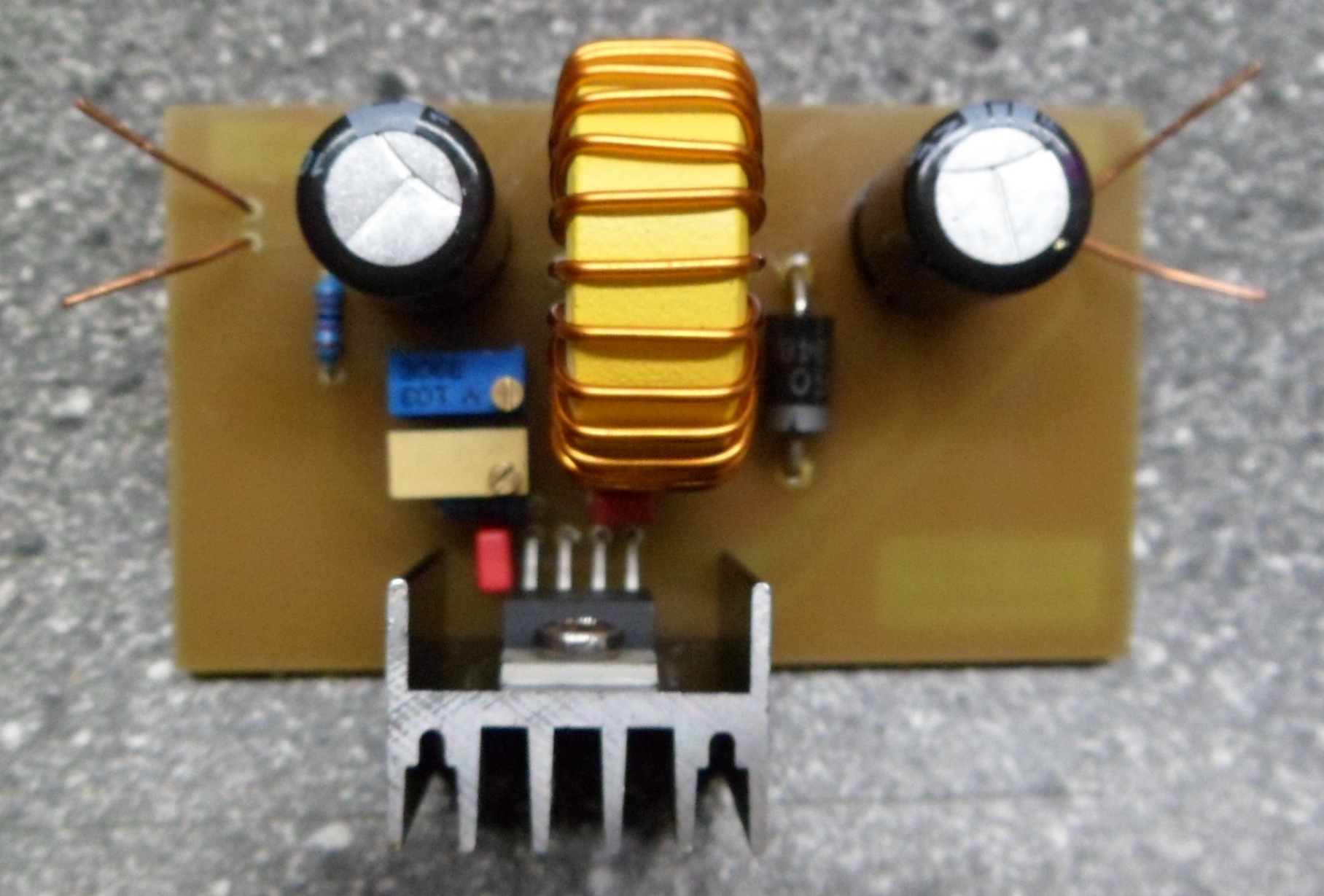

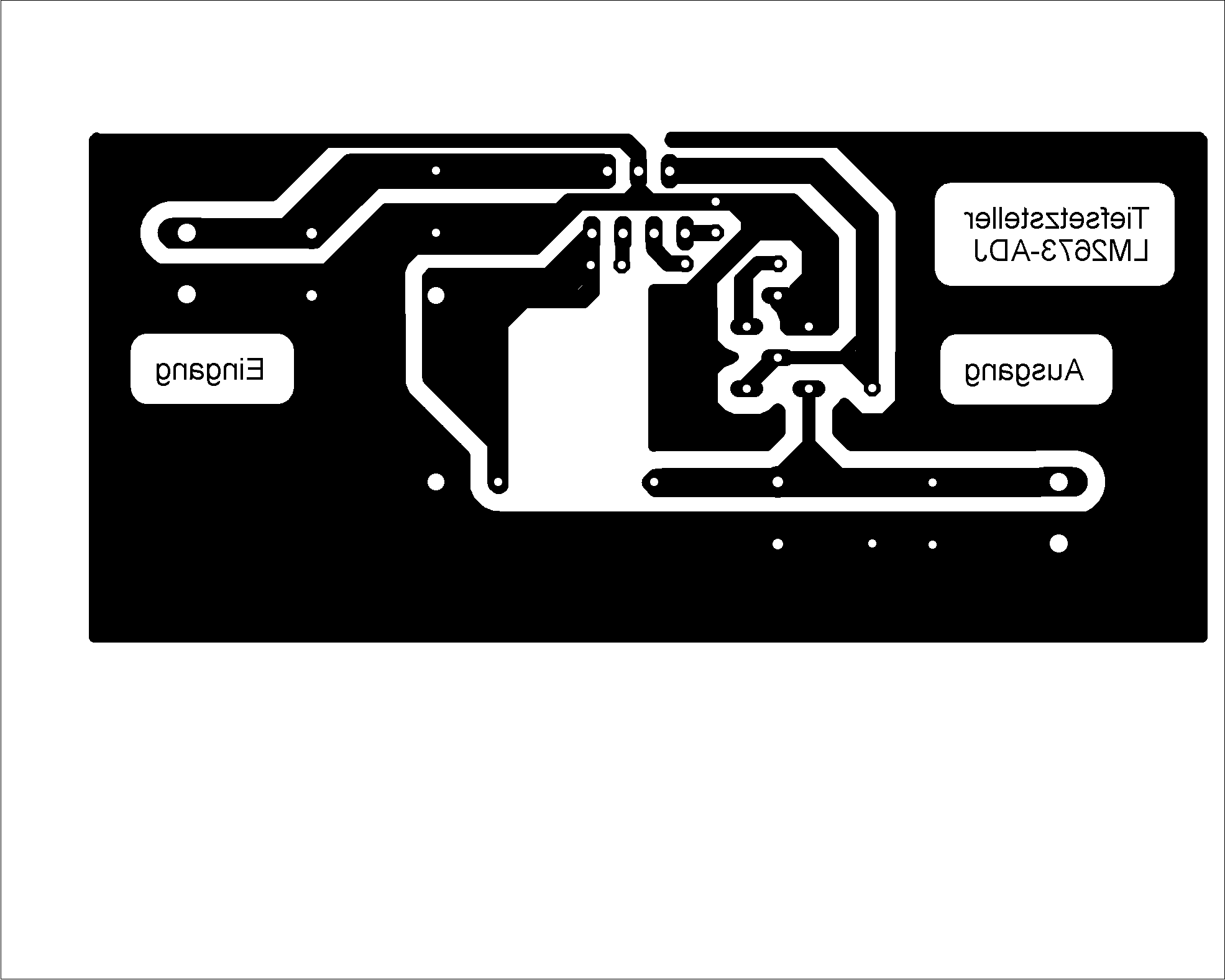

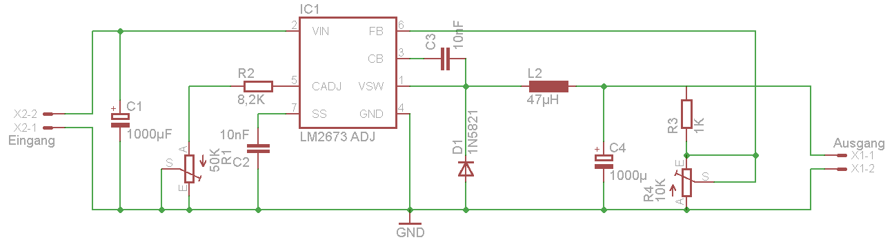

Hallo zusammen.
Wie der Titel schon sagt, habe ich ein Problem mit einem Schaltregler.
Es handelt sich um den Tiefsetzsteller LM2673-ADJ von TI.
Die Schaltung ist so ausgelegt, dass eine Eingangsspannung von 0 bis 25V
in eine Ausgangsspannung von 10V, begrenzt auf 2,5A, umgewandelt wird.
Die Schaltung funktioniert bis etwa 11 Volt Eingangsspannung wie
erwartet.
Übersteigt die Spannung diesen Wert jedoch, sinkt die Ausgangsspannung
auf bis zu 6V ab. Wenn man dann die Eingangsspannung weiter bis 25V
erhöht, schwankt die Ausgangsspannung abhängig von der Eingangsspannung
zwischen 6 bis 9V.
Zur Schaltung:
Alle Bauteile sind dach dem im Datenblatt aufgeführten "Bauplan"
berechnet/ ausgelegt worden. Die Spule ist bis 10A belastbar, alle Elkos
sind LOW-ESR Typen, das Layout wurde unter Berücksichtigung der auf
dieser Hompage genannten Kriterien entworfen:
http://www.lothar-miller.de/s9y/categories/40-Layout-Schaltregler
Ich habe verschiedenste Spulen, Elkos, Dioden und 3 verschiedene LM2673
ausprobiert. Auch ist das nun das 4. Layout. Aber immer mit dem oben
genannten Fehler.
Kann mir vielleicht jemand sagen, wo das Problem liegen könnte?
Vielen Dank.

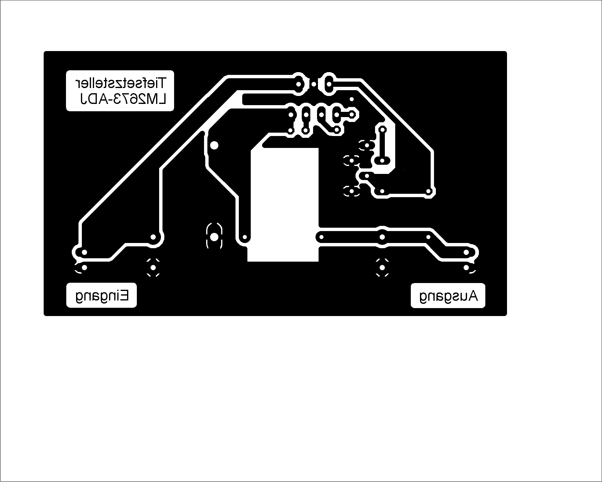

>Übersteigt die Spannung diesen Wert jedoch, singt die Ausgangsspannung
Ja, weil er dann mit regeln anfängt.
Grundsätzlich erscheint mir der Eingangs-C etwas weit weg vom IC.
Aber für'n Anfang würde ich mal rechts die Massefläche um den
Ausgangspin mal auftrennen, um dort keinen Strompfad zu haben. Ist
nämlich schädlich, wenn ein Teil des Ausgangsstromes praktisch über den
oberen und rechten Teil der LP zw. denn Massepunkten der
FB-Spannungsteilers und Masse des IC Spannungsabfälle erzeugt.
OP
Danke für die Antworten.
Ich habe R3 mit R4 getauscht, die Massefläche an der von jensig
empfolenen Stelle gekappt und zudem einen 1µF Folienkondensator an Vcc
und GND des 2673 gelötet.
Jetzt läuft die Schaltung super.
Danke für die Hilfe.

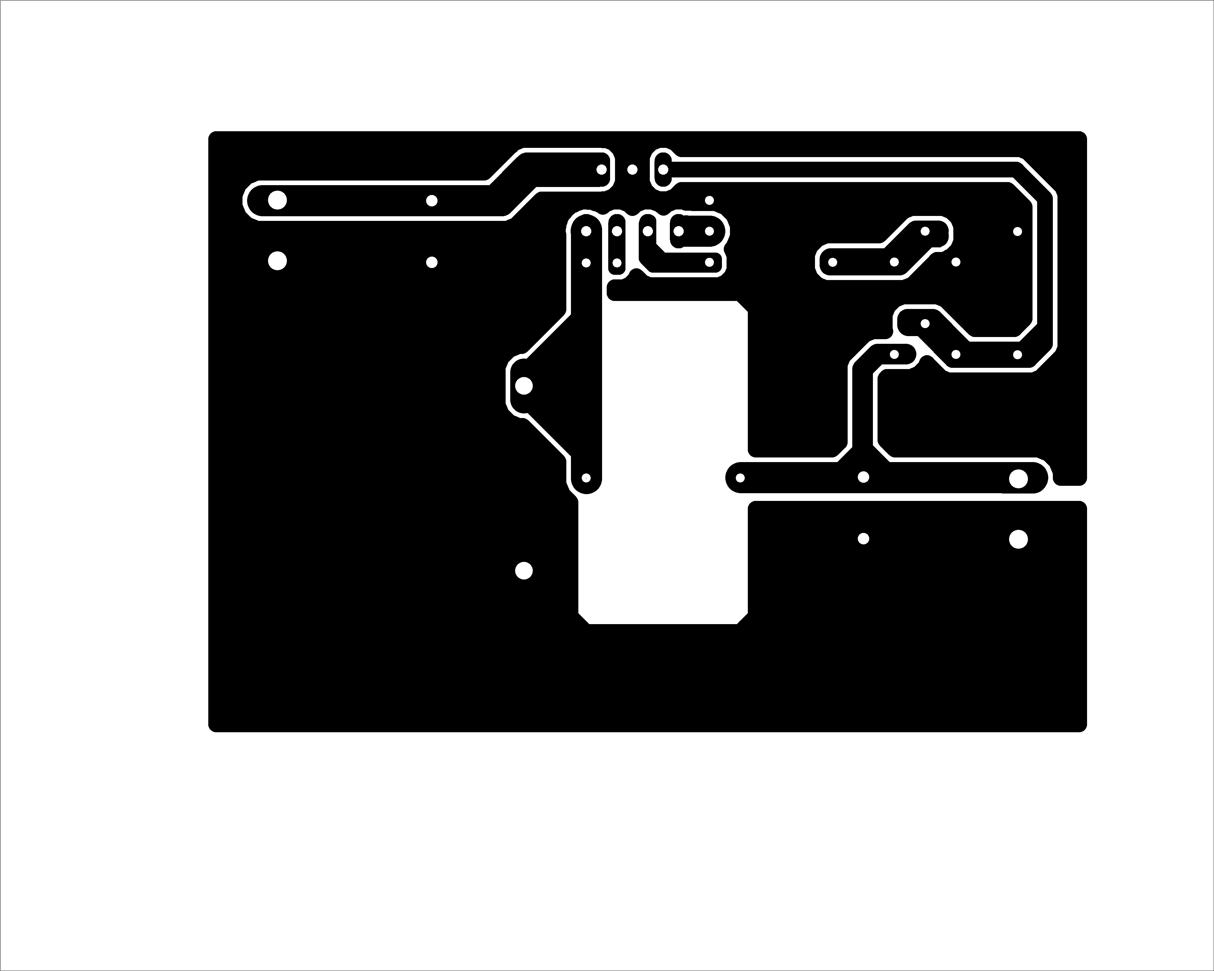

OP
Mathias O. schrieb:
> Kannst du mal posten wie jetzt das Layout aussieht?
Ja :)
Ich werde die Platine aber wohl erst in den nächsten Tagen ätzen und
bestücken. Ich werde dann nochmal berichten, ob das so alles sauber
funktioniert hat.
Ich habe zu der beschriebenen Äbnderung zudem die beiden Potis um 2,5mm
von der Spule weggerückt, den Eingangs-Elko näher zum LM2673 gerückt und
einen weiteren 1µF Folienkondensator parallel zum Ausgangs-Elko
geschaltet.
Was sollen die Folienkondensatoren bewirken? Deine Schaltung zum
Schwingen animieren?
Da gehören keine Folienkondensatoren hin, sondern, wenn schon,
Keramikkondensatoren, ggf. in SMD-Form.
