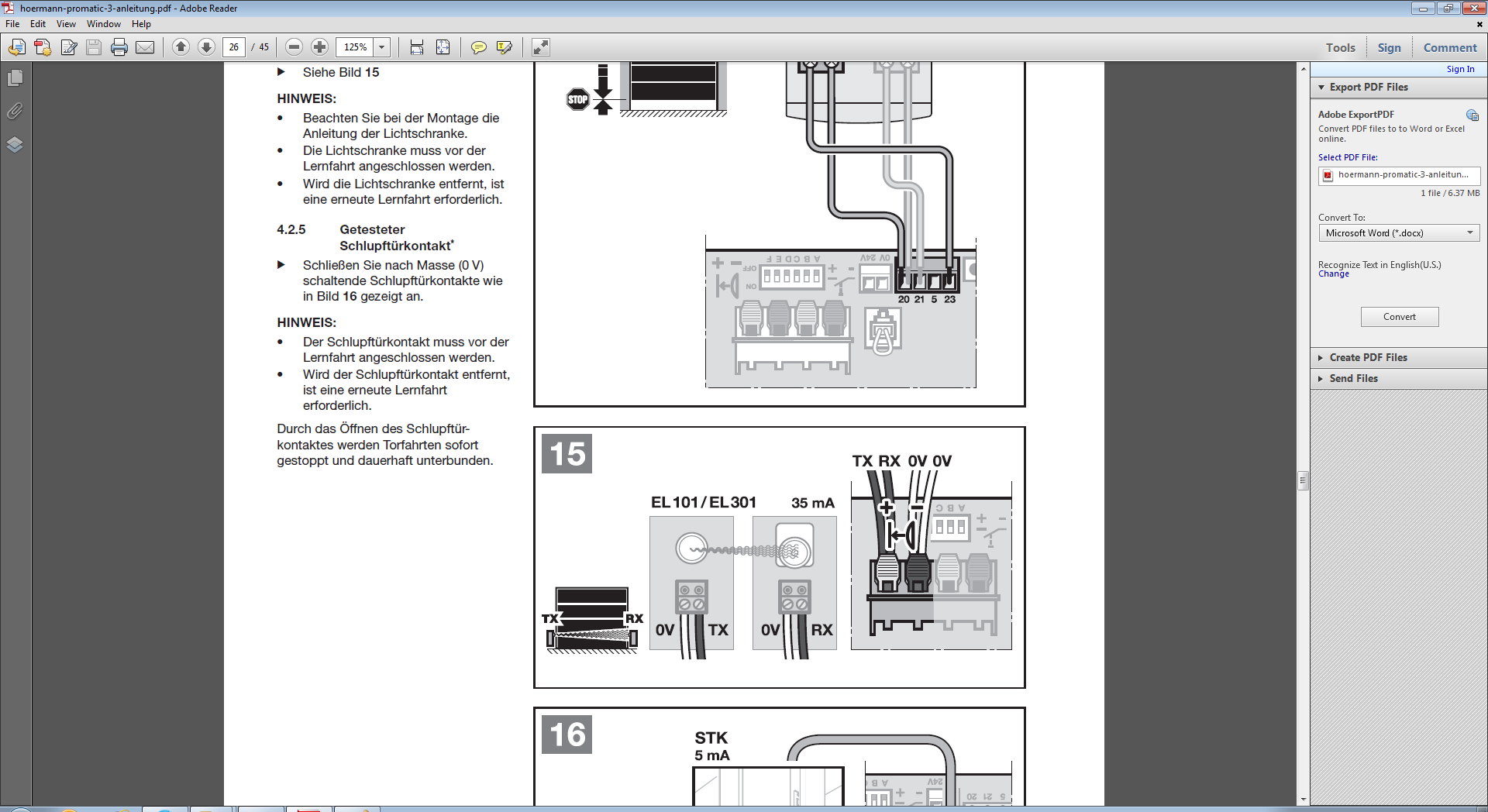

Hallo Karl Heinz. Vielen Dank für die Info. Ich habe aber eine EL 301
das war nur dass, was ich als Laie gemessen habe. Ich habe aber nur 2
Adern! RX bzw TX und 0V
Die Adern werden verdrillt (RX/TX und 0/0) und dann auf die Klemmen im
Antrieb gelegt.

ich habe direkt in den Klemmen gemessen. Es sind ja nur 2 Adern. Mehr
kann ich nicht beurteilen. Laufe ich durch die Lichtschranke, ändert
sich die Spannung um ca. 1V.
Ich habe mal einen Teil aus der Anleitung angehängt.
Aber eins kann ich sagen: Sie funktioniert einwandfrei!

Gregor hat die richtige Anleitung hochgeladen. Dort erkennt man, dass
nur 2 Adern für Sender und 2 für Emnpfänger verwendet werden.

Oh ... RX und TX sind also im zentralen Gerät verbunden.
Es wurden also eigentlich nur zwei Kontakte für den Sender incl.
Empfänger verwendet.
Das bedeutet dass dieses einfach nur die Versorgungsspannung für den
Sender als auch für den Empfänger ist.
Im Sender wird eine Strombegrenzung drin sein und der Strom über dem
Empfänger ändert sich je nach Zustand (Lichtstrahl unterbrochen/offen).
Im Inneren des Zentral-Gerät wird dann ein Widerstand genutzt worden
sein um den aktuellen Strom zu messen, wenn die Lichtschranke
unterbrochen wurde fällt die Spannung um 1V ab da der Strom im Inneren
des "RX"-Sensors erhöht wird.
Das würde bedeuten dass die Spannungsunterschiede immer gleich bleiben.

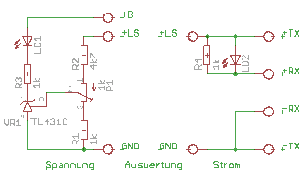

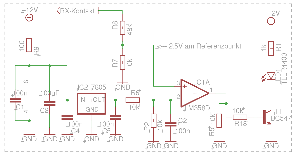

@ Daniel B. (scubydoo)
Im Anhang ist eine ganz einfache Schaltung.
Ich nutze dort eine 5V Spannungsquelle dessen Spannung ich noch mal
teile und daraus dann 2.5V als Referenz mache
Man könnte die nötige Spannung auch noch weiter senken so dass es auch
mit einem normalen 5V-Handy-Netzteil funktioniert.
Aus dem Signal von RX mache ich auch eine niedrigere Spannung, der
zusätzliche Strom der über den Spannungsteiler fließt sollte die
Schaltung in der zentralen Anlage eigentlich nicht beeinflussen.
Anstatt des Spannungsteilers (R7 und R8) kannst du auch einfach einen
Poti nehmen um die Spannung einzustellen.
Die Widerstandswerte habe ich so gewählt dass der OpAmp bei über 14,5V
am RX-Kontakt die LED aktiviert.
@oldmax: Aber genau das und nicht mehr ist meine Frage gewesen.
Wie kann ich einen Spannungsanstieg von 14V auf 15V erkennen und so ein
Relais und oder eine LED schalten.

@Otmar: wie/wo genau hast du die externe LED angeschlossen? An die
Lösung hab ich auch schon gedacht, weiß aber ned ob ich eine LED
parallel dazuhängen soll oder die bestehende LED durch eine externe
ersetzen soll.

ich habe das nun so gelöst, dass ich eine LED direkt auf den Print der
Lichtschranke dazugelötet habe. Diese leuchte nun, wenn sich etwas in
der Lichtschranke befindet.
Funktioniert perfekt für mich.
@sony169
Ich denke, wenn du statt der LED einen Optokoppler oder ein Solid State
Relais verwendest, sollte das auch funktionieren.
