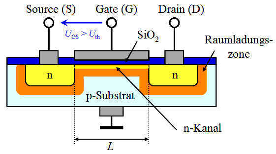

Hallo zusammen.
ich beschäftige mich momentan mit dem Aufbau von N-Kanal und P-Kanal
Mosfets.
bei einem N-Kanal ist source und Drain als 2 n-Dotierte Inseln in einem
p-Dotiertes Substrat eingebracht, wenn eine Positive Spannung zwischen
Gate und Source angelegt wird dann werden die Ladungsträger von Gate
angezogen und die Elektronen wandern von source Richtung Drain, somit
bildet sich der Kanal zwischen Drain und Source damit der Strom fließen
kann.
wäre nett wenn ihr mir folgende Fragen beantwortet:
-was ist der Unterschied zwischen N- und P-Kanal? (von Aufbau her)
-warum kann der Strom von Source nach Drain Fließen wenn der Schalter
offen ist? (wegen der Body Diode aber wo befindet sich die Body Diode
auf dem Bild und was passiert im Innenleben des Mosfets in diesem Fall?)
Vielen Dank schon mal für eure Antworten

#3812959
nur die Dotierungsart. Beim p-Kanal MOSFET sind p und n in allen Teilen
(Substrat, S- und D-Inseln, Kanal) vertauscht.
Daher arbeitet der N- Kanal mit positiven Spannungen gegenüber Substrat,
der P-Kanal mit negativen Spannungen gegenüber dem Substrat. bei falsch
gepolter Spannung von S- oder P-Insel zum Substrat wird die P-N-Schicht
(parasitäre Diode, body-Diode, der orange gekennzeichnete Bereich)
leitend.
wenn die PN-Schicht D-Insel-Substrat leitend wird, kommt es zur
Trägerinjektion in die Umgebung der Sperrschicht. Sie wird leitend, wie
z.B. beim bipolaren Transistor. Es kann der Bereich unter dem gate
dadurch so leitend werden, dass sich der Kanal garnicht durch das gate
sperren lässt.

OP #3812985
danke für deine Antwort
> leitend.
 was ist der Unterschieb zwischen P-Insel uns Substrat ist doch das
gleiche oder?
> sperren lässt.
laut deine Aussage wird der Strom in beiden Richtungen fließen wenn der
Mosfet Ofen ist, weil zwischen beide n-Inseln eine orange Kanal gibt.
also wie wird der Strom von Drain nach Source gesperrt?
Gast #3812988
Alex Kai schrieb:
> und wo sich die Body Diode befindet
adenin schrieb:
> In deinem Model gibt es keine Bodydiode.
genau so ist es. Du hast hier das Schaltbild für einen planaren MOSFET,
wie er in integrierten CMOS-Schaltungen verwendet wird - der Strom
fließt horizontal in der Nähe der Chipoberfläche. Bei diesem MOSFET gibt
es keine Bodydiode.
Diskrete Leistungs-MOSFETs sind nicht planar sondern vertikal, der Strom
fließt von oben nach unten durch den Wafer durch.
http://de.wikipedia.org/wiki/Leistungs-MOSFET
Im Schemabild bei Wiki siehst du auch den pn-Übergang, der die
Body-Diode bildet.
#3812996
> kann.
Fast.
Die Steuerspannung wird zwischen Gate und Substrat (beim n-Kanal-MOSFET
das große p-dotierte Gebiet) wirksam. Das elektrische Feld zieht
Elektronen an die Oberfläche (in Richtung Gate) und insbesondere tut es
das in den beiden Raumladungszonen. Letzteres ist wichtig, weil es ja
die Raumladungszonen sind, die den Ladungsträger-(Elektronen)fluß
zwischen Source und Drain verhindern. Je nach Polarität der Spannung
zwischen den beiden Kanalenden sperrt ja entweder der eine oder der
andere pn-Übergang. Das Gebiet mit der erhöhten Elektronendichte nennt
man dann "Kanal".
Ein MOSFET wie oben gezeigt ist bezüglich Source und Drain symmetrisch.
Der Strom durch den Kanal kann im Prinzip in beiden Richtungen fließen.
Allerdings ist bei einem "fertigen" MOSFET eines der beiden Enden des
Kanals mit dem Substrat verbunden. Dieser Anschluß ist dann Source.
Die Dotierung. Ersetze n durch p und umgekehrt.
> auf dem Bild
Die Body-Diode ist deswegen nicht auf dem Bild zu sehen, weil es die
Verbindung zwischen Substrat und Source nicht enthält. Wenn diese
Verbindung hinzugefügt wird, dann findet man die Body-Diode in dem
pn-Übergang zwischen Drain und Substrat.
XL
OP #3813016
heisst das jetzt, dass source mit Substrat verbunden ist und Drain nicht
deswegen gibt es ein pn-Übergang zwischen drain und Substrat, der als
parasitäre Diode wirkt?
#3813021
genau das schrieb ich:
Und die Wortwahl ist mit Bedacht getroffen. Es ist die Verbindung mit
dem Substrat, die das eine Kanalende zu Source macht (und das andere
folglich zu Drain). Ohne diese Verbindung sind die beiden Enden des
Kanals gleichberechtigt und ununterscheidbar. Es ergibt dann gar
keinen Sinn sie Drain und Source zu nennen.
XL
