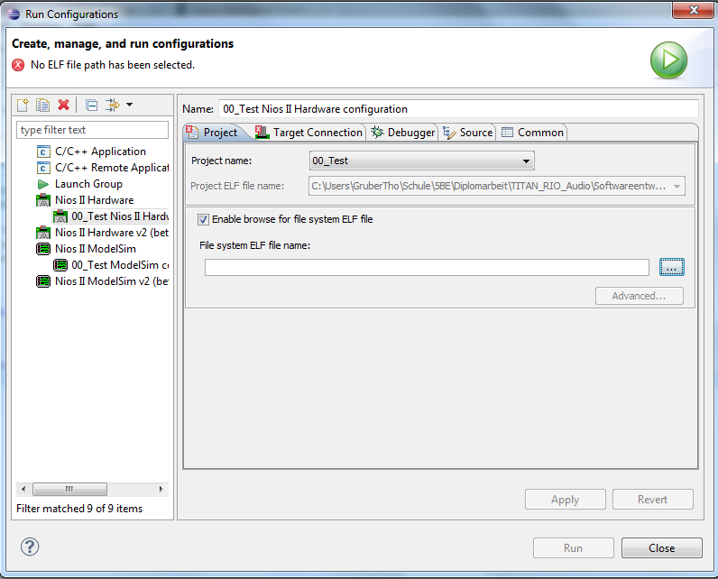

Hallo!
Habe bis jetzt nur uC und C++ mit dem Programm Visual Studio
programmiert. Daher ist die Entwicklungsumgebung Quartus II und speziell
NIOS II für mich völliges Neuland.
Mein Problem ist wiefolgt. Ich würde gerne das Beispielprogramm
microc/os-2 simulieren. Es ist in C++ programmiert und darin sind 2
Threads enthalten die abwechselnd "Hello from Thread 1" und "Hello from
Thread 2" liefern.
Gibt es eine Möglichkeit dieses Programm so zu simulieren wie bei Visual
Studio, also mit der cmd Oberfläche.
Bei meinen Recherchen bin ich nur auf ModelSim gestoßen, jedoch kann man
da ja nur Zeiten simulieren oder täusch ich mich da?
Danke für eure Hilfe!
Du kannst in ModelSim dein ganzes Nios System samt Software simulieren,
bloss ist das absoluter overkill.
Dem Visual Studio 'feeling' kommst du naeher wenn du ein kleines Nios
System mit RAM, Timer und einem UART baust. Kann auch ein JTAG-UART
sein.
Dann erstellst du ein BSP und laedst das Beispielprogramm mittels EDS
aufs Zielsystem (Run As/Debug As Nios II Hardware).
Ich nehm an das Beispiel verwendet printf, dann erscheinen die Ausgaben
auf der Konsole.
Der Debugger ist ueberigens Thread-Aware.
Cheers, Roger
