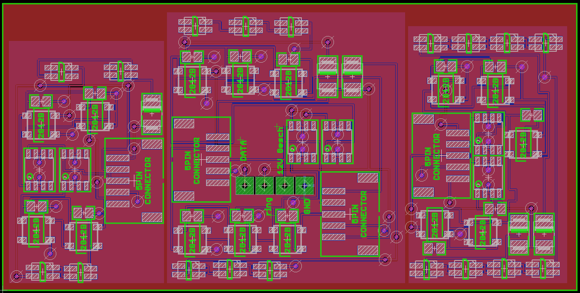

ich habe es mit meinem Arduino Uno geschafft einen LED Streifen
anzusteuern (144LEDs/Meter) wie ich es gerne hätte.
Nun habe ich mir eine Platine machen lassen wo die WS2812 jeweils ca.
2cm auseinander sind (also weiter auseinander als beim Streifen).
Das Problem  ist, das von den 15 LEDs auf meinem Board nur die ersten 5
Leuchten und das nicht mal in der richtigen Farbe. Ichhabe an jeder LED
so nah wie möglich wie im Datenbaltt angegeben einen 0805 100nF
Kondensator angelötet.
Ich weis einfach nicht woran das liegt. Ich habe alles durchgemessen und
kann keinen Fehler feststellen.
Auf der Unterseite der Platine ist die Ground Fläche, vielleicht spielt
das eine Rolle?
Was könnte es denn da für Probleme geben?

Ok,
konnte das Layout doch früher organisieren.
Das ist mein testboard. Später sind die LEDs ein wenig weiter
auseinander.
Es hat 2 verschiedene LEDs. Aussen standart LEDs und und richtung Mitte
sind die WS2812B
Die SOIC-8 sind LM7805 um die WS2812B mit 5V zu versorgen. Ich habe es
schon mit einer direkten 5V Quelle versucht, das hat keinen Unterschied
gemacht.
Die Data Leitung ist der Pin von meinem uc der die WS2812B steuern soll.
Interessant zu wissen ist vielleicht noch, das wenn ich 12V an die 12V
Leitung anlege, die LEDs ganz ganz kurz aufblitzen (sogar mehr als die 5
die später leuchten). Das passiert aber nur im ersten Moment wo ich es
anlege.

Löte doch einmal über deiner 1. LED einen Kondensator über die Beine
drüber, also direkt dort dran, mir kommen die Traces am Kondensator lang
und zudem sehr dünn vor. Ich würde eher das Signal auf der anderen Seite
verlegen, da dies keine Leistung führen muss.
Die Stichleitung am Kondensator (3) ist sicher auch nicht der Hit.

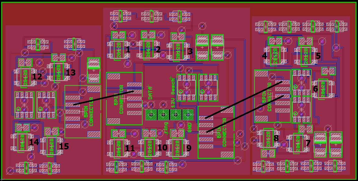

Leider ein wenig zu früh gefreut.
jetzt ist das Problem zwischen LED8 und LED9
da stoppt es einfach.
Lege ich das Signal an LED9 an den D_IN Pin an, dann gehen LED9 bis
LED15 wie gewünscht an.
Lege ich das Signal an LED1 an gehen nur LED1 bis LED8 an.
Ich habe die Verbindung zwischen LED8 D_Out und LED9 D_In gemessen. Hat
klar eine Verbindung.
An einem anderen LED Strang mit 15 LEDs und jeweils 6cm Kabel zwischen
den einzelnen LEDs, klappt es ohne Probleme.
Habe auch schon LED8 und LED9 ausgetauscht.
Leider ohne Erfolg.
Wie kann denn sowas sein?
Sollte es ein Timing Problem sein. Wieso klappt es denn dann auf dem
Streifen und nicht auf meinem Board?

von Marc V. (Firma: Vescomp) (logarithmus)
> Leider ohne Erfolg.
> Messe ich die Spannung auf der mV Einstellung meines günstigen
> Multimeters (nicht wirklich dafür geeignet) dann bekomme ich folgende
> Werte für die Spannung.
 Ich habe es dir schon mal gesagt, aber du magst es offenbar
 kompliziert...
 LED8 auslöten, DI und DO überbrücken, sehen was passiert.
Michi schrieb:
> also müsste es ein Hardware Problem sein wenn ich deinen Post richtig
> verstehe.
> Auf was muss ich da achten?
 LEDx leuchtet, LEDx+1 leuchtet nicht.
 LEDx ausgelötet, DI und DO überbrückt.
   a) LEDx+1 leuchtet: Software (oder LEDx).
   b) LEDx+1 leuchtet nicht: Hardware (oder LEDx+1).
 Wenn die Verbindung zwischen LEDx_DO und LEDx+1_DI OK ist (und laut
 deiner Aussage ist), bleibt nur noch die schlechte Masseverbindung
 zwischen LEDx (Gruppe 1) und LEDx+1 (Gruppe 2) als Ursache.
 Also, GND von allen 3 oder 4 Gruppen verbinden, Vcc zur Sicherheit
 nochmal überprüfen, probieren.
