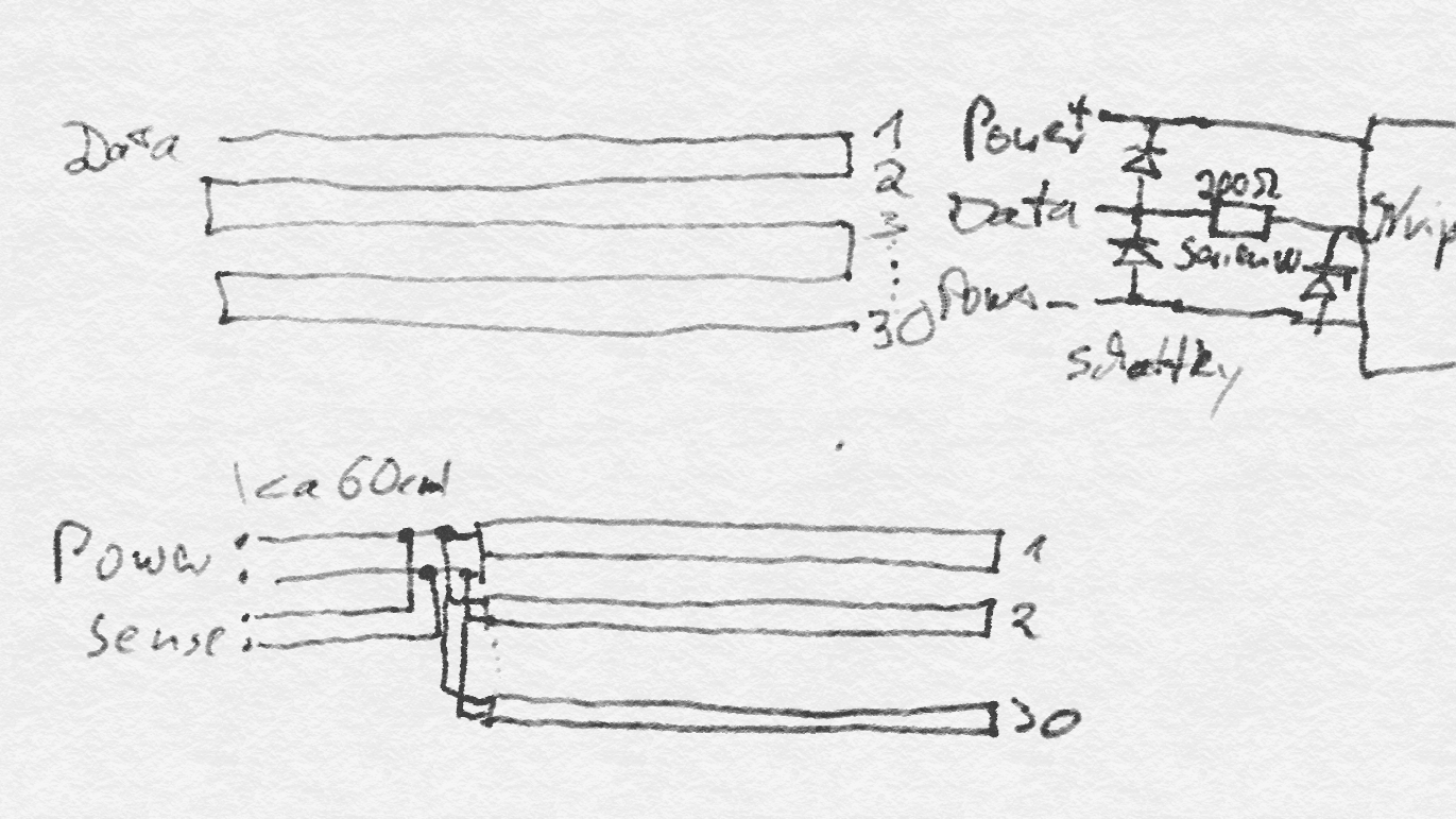

Bin grad dabei mir ein LED Panel zu bauen. Insgesamt sind es 1590
RGB(seriell angesteuert) LEDs. Als Spannungsquelle möchte ich ein 5V 90A
Schaltnetzteil einsetzen.
Schaltnetzteil Typ: HRP 450 5 (Mean Well)
Mit welchen Überspannungen muss ich Rechnen wenn das Schaltnetzteil
einen Lastsprung von ca 90A auf 0,1A mitmacht. Die Energie muss ja
irgendwo hin. Mir ist klar das die LEDs sequenziell von Hell auf Dunkel
schalten. Damit ist es keine wirkliche Sprungentlastung der Quelle.
30Bilder die Sekunde.
Welche Schutzmaßnahmen bleiben mir wenn es lowcost sein soll?

OP #3814168
Ein schwiegiges Thema. Ich werde mal (ca.1s)
eine NYM Leitung mit ca. 0,05-0,06Ohm als Last benutzen. Beim Abziehen
schau ich mir die Spannung mal mit den Oska an. Bis dahin überlege ich
was ich sonst noch für Optionen habe.
Ev mit einer Z Diode einen Transistor schalten und einen Kurzschluss am
SNT Provozieren.

Gast #3814794
Danke für die Hilfreichen Informationen. In die Regelung werde ich nicht
eingreifen. Das sollte man meiner Meinung nach nur machen wenn man das
Netzteil gut kennt bzw.
Wirklich Sprunghaft ist die Laständerung auch nicht.
Bei max 30 Bilder die Sekunde kann ich in max 33ms von Hell auf dunkel
schalten. Da die LEDs (WS2812b) seriell angesteuert werden entspricht
die Laständerung einer Rampe.
Der Led typ reagiert aber sehr empfindlich auf Überspannungen.
Wenn alles verkabelt ist werde ich die LEDs bei 50% RGB treiben. Von
hier aus werde ich Stufenweise immer größere Sprünge fahren und die
Spannung beobachten.
40% -> 60%
30% -> 70%
20% -> 80%....
Bei bedarf kann ich mir immer noch etwas einfallen lassen.

Synchronisationssignal.
Je kürzer die Kette ist, um so höher ist die mögliche Framerate. Aber
damit steigt auch wieder die relative Flankensteilheit, also die
Laständerung des Stranges in % pro kleiner Zeiteinheit (wenn das
Meßintervall innerhalb des Schaltvorganges liegt). Damit müßte das
Netzteil um so schneller wieder von 0 auf 100 und umgekehrt regeln
können.
Bei der Länge und 90 A sollte man aber darauf achten, daß einem die
Leitungsinduktivität nicht in die Quere kommt. Wie lang soll der Strang
denn werden? Ich meine in Metern.
#3815145
Also mehrere kürzere Stränge und nicht alle 1590 Elemente in Reihe?
Es macht überhaupt keinen Sinn darüber weiter nachzudenken wenn nicht
bekannt ist wie die Stränge denn nun versorgt und angesteuert werden!
Wenn mehrere kurze Stränge: Werden die parallel angesteuert oder
zumindest gleichzeitig oder der Reihe nach von einem Controller, so daß
ein Strang nach dem anderen seine Anweisungen erhält?
