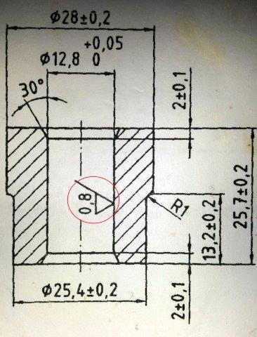

er kennt dieses Bemaßungszeichen?

OP
Udo Schmitt schrieb:
> Auf jeden Fall sollte deepdiver mal an seiner Technik arbeiten.
> Hier speziell Linienstärke von Kanten versus Bemaßungslinien
Die Zeichnung ist nicht von mir sondern aus der Europäischen Norm EN250
von 2006.
Hab jetzt selber noch was von einem Bekannten(Ing.) bekommen. Das
Zeichen bedeutet 0,8 µm max. Rillentiefe, ausgedreht auf der Drehbank,
gebohrt oder gehont.
Danke für eure Mithilfe.
