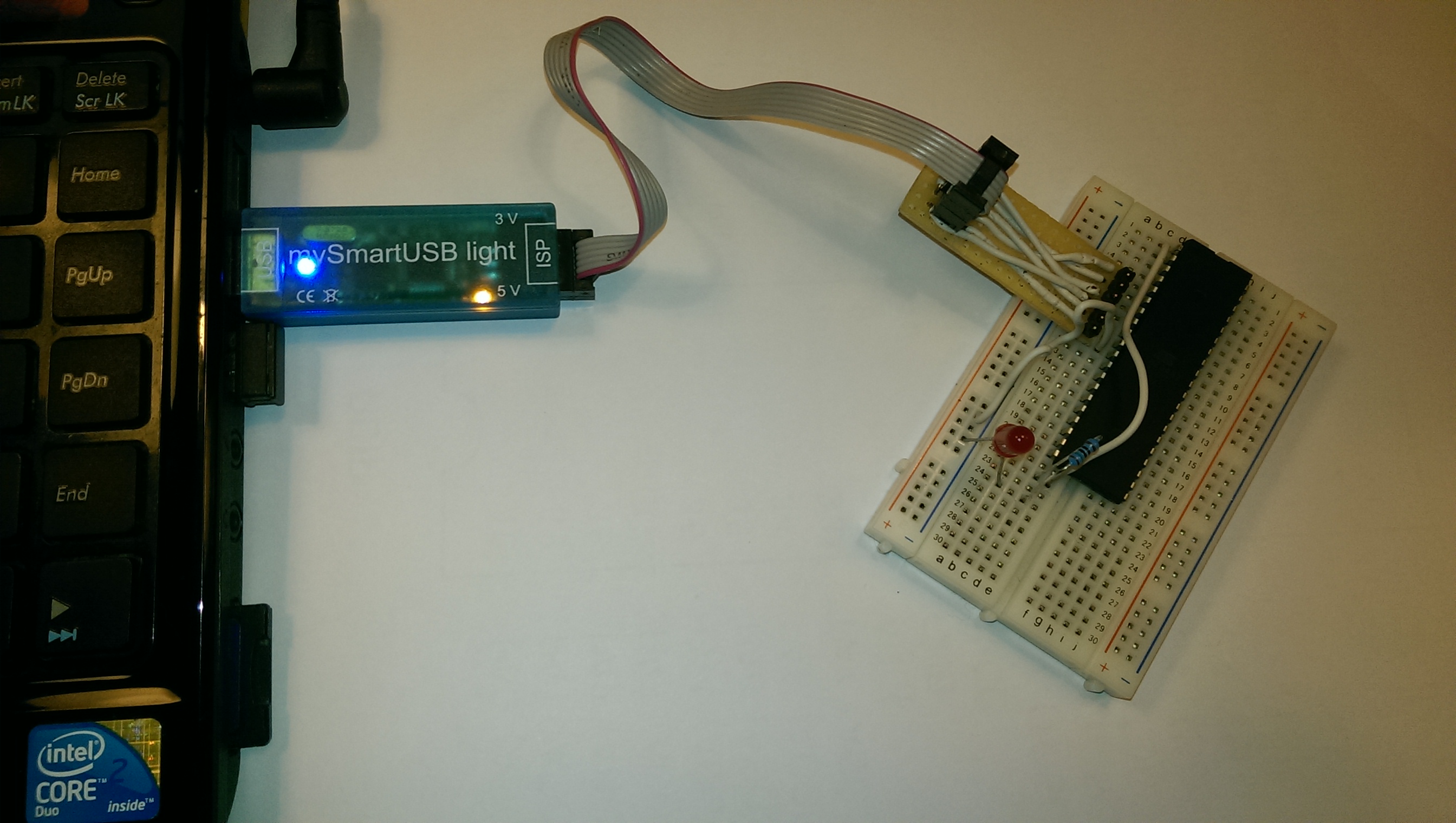

Hallo liebe Leute. Ich bin nun schon den ganzen Tag am versuchen eine
LED zum leuchten zu bringen. Am Samstag war ich im Conrad und dachte ich
versuche es mal aus etwas Spass mit einem Mikrocontroller zu haben
leider bis jetzt vergebens.
Folgendes Bauteile besitze ich:
1. ATMEGA 32 Mikrocontroller
2. MySmartUSB light Programmer
3. LEDs und Widerstände
Ich gehe nach dem Youtube Tutorial "Microcontrollers - A Beginner's
Guide - Intro to the AVR Atmega32" von Patrick Hood-Daniel
Folgendes habe ich bis jetzt gemacht:
Die Hardware miteinander verbunden
1. Einen Adapter für den 6er Stecker zum Steckbrett verlötet
2. den Mikrocontroller eingesteckt
3. LED eingesteckt
4. Widerstand eingesteckt
5. Verdrahtet

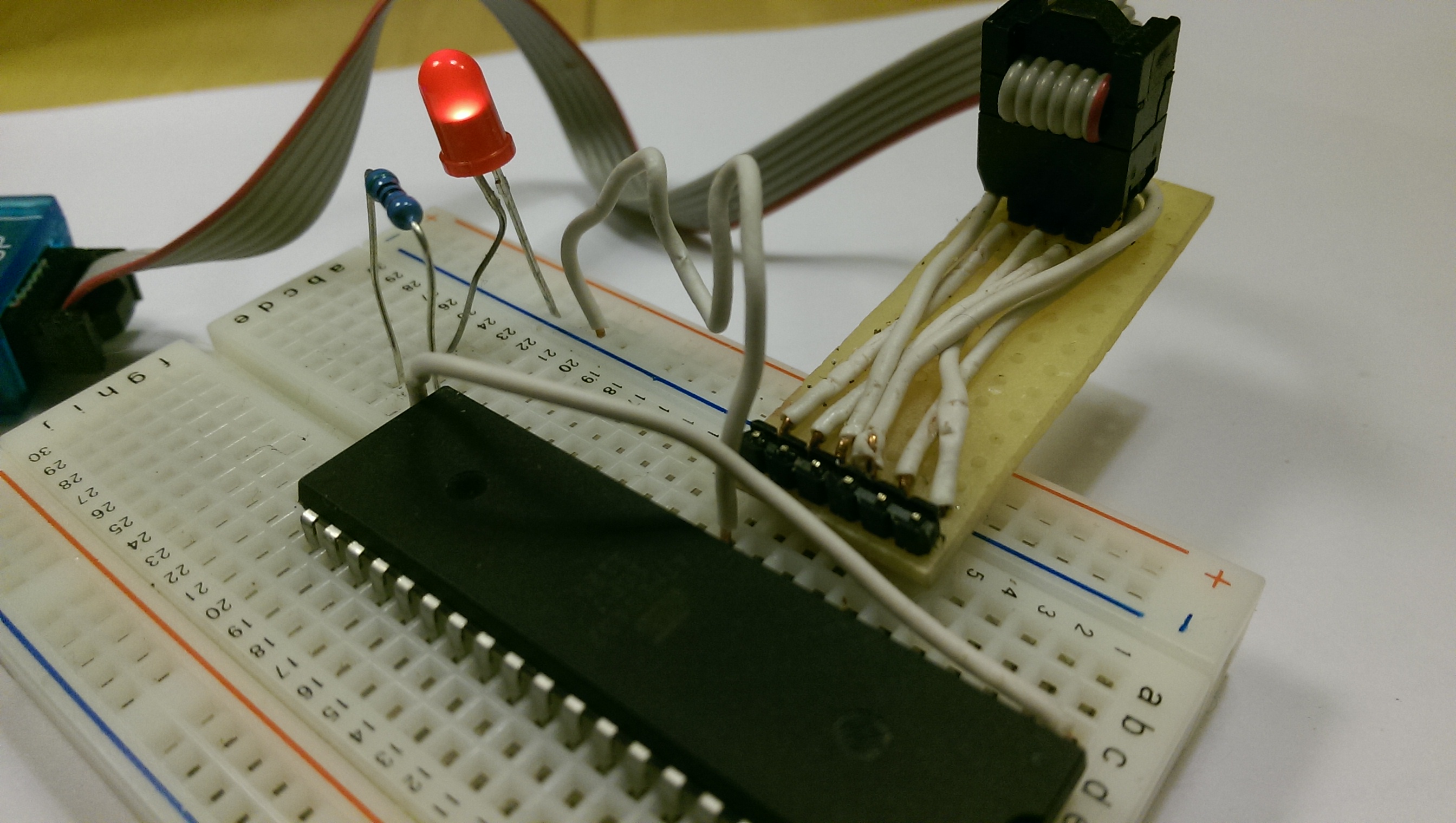

Was für einen Wert hat der? (Falls der Wert nicht bekannt ist: Welche
Farben haben die Ringe? braun-schwarz-schwarz-grün-irgendwas? Falls ja:
der ist um ein paar Größenordnungen zu groß, falls nein bitte ich um
Nachsicht, Murg ist doch ein bisschen weit weg als dass man das von hier
genauer erkennen könnte)
#3813792

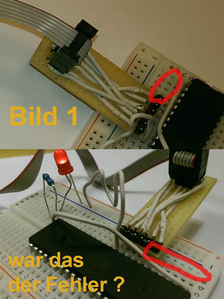

LostInMusic schrieb:
> zwei GND-Pins. IIRC müssen beide auf GND verdrahtet
> werden. Sieht auf dem Foto nicht danach aus...
jau besser wäre das sowie den Adapter ab Pin 6 stecken damit der letzte
an GND ankommt
und
ich hoffe der Widerstand vor der LED ist 150 Ohm oder größer.
Auch würde ich keine 20mA LED dafür wählen, warum den MC mit Strom
quälen wenn es eine low current 3mA oder eine uh ultra helle mit 1mA
auch tut ?
rot oder grün um 2,0V - 2,5V bleiben am Widerstand auch so 2,5V und mit
2mA als gemeinsamer Nenner wären das zwischen 680 Ohm und 2,4k
und vor dem m32 testen ist auch eine gute Idee statt an B0 man an VCC
legen
OP #3813801
Hey, tausend dank für die schnelle Antwort.
Zu "g457 (Gast)" der Widerstand ist ein 150Ohm, also meines wissen nach
sogar zu schwach. Ich müsste doch einen 300Ohm Widerstand haben. Die LED
leuchtet ja via Aktivierung der Stromversorgung über myAVR ProgTool.

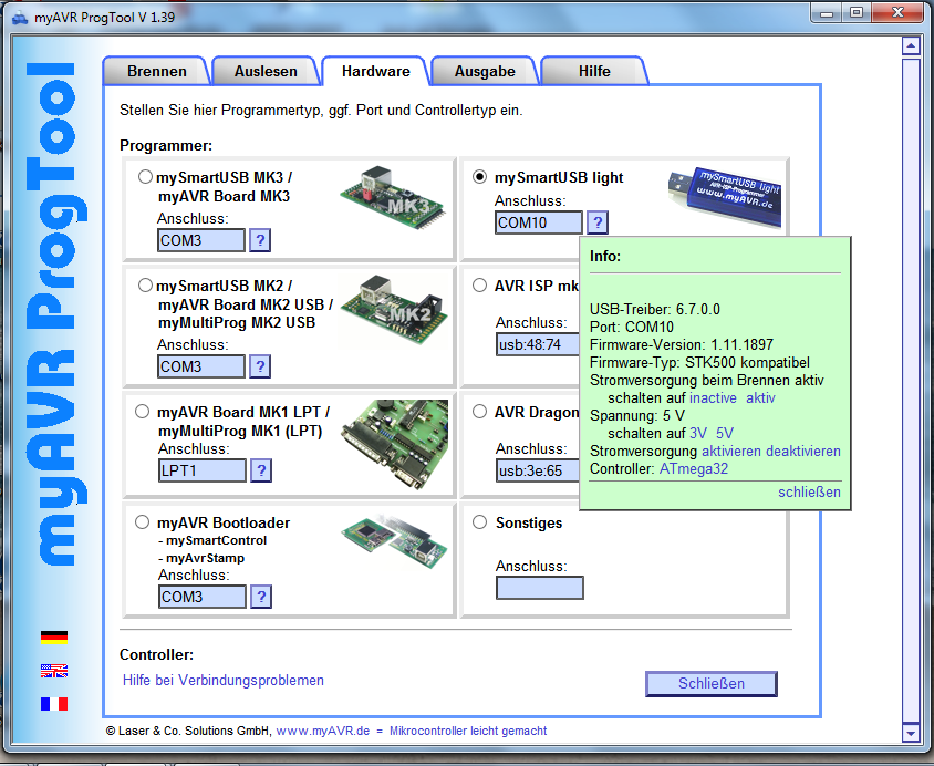

Zu "Joachim B. (jar)" Der Adapter geht von Pin 6 bis 11.

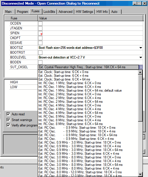

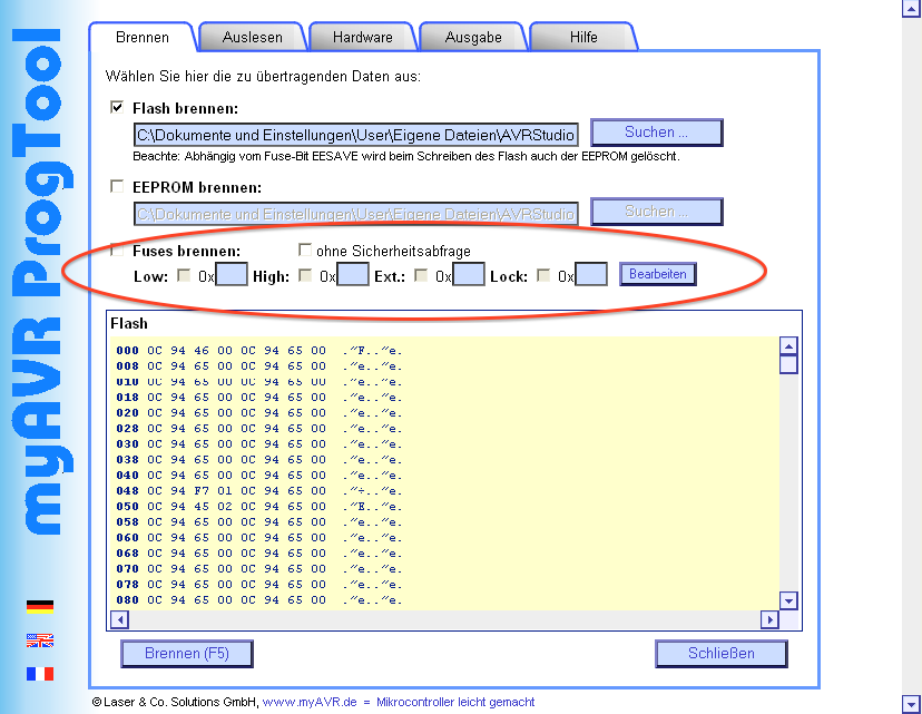

Zu "Marc Vesely (Firma: Vescomp) (logarithmus)" Fuses... Leider weiss
ich nicht genau was du meinst.
 Vielleicht TAB mit "Auslesen" und dann irgendwo nach "Fuses" oder
 "Sicherungen" suchen ?
 Ich kenne deinen Programmer nicht.

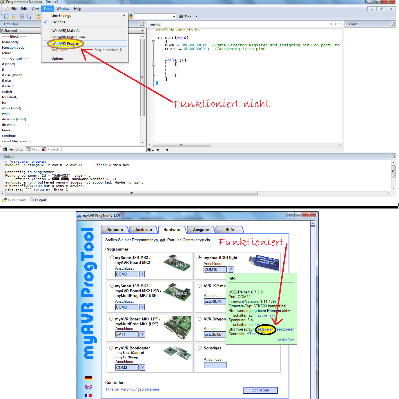

OP #3814051
Joachim B. schrieb:
> war das der Fehler ? Adapter ab Pin 5 gesteckt ? und geht jetzt alles ?
> deine Antwort habe ich nicht verstanden
Nein, leider nicht.

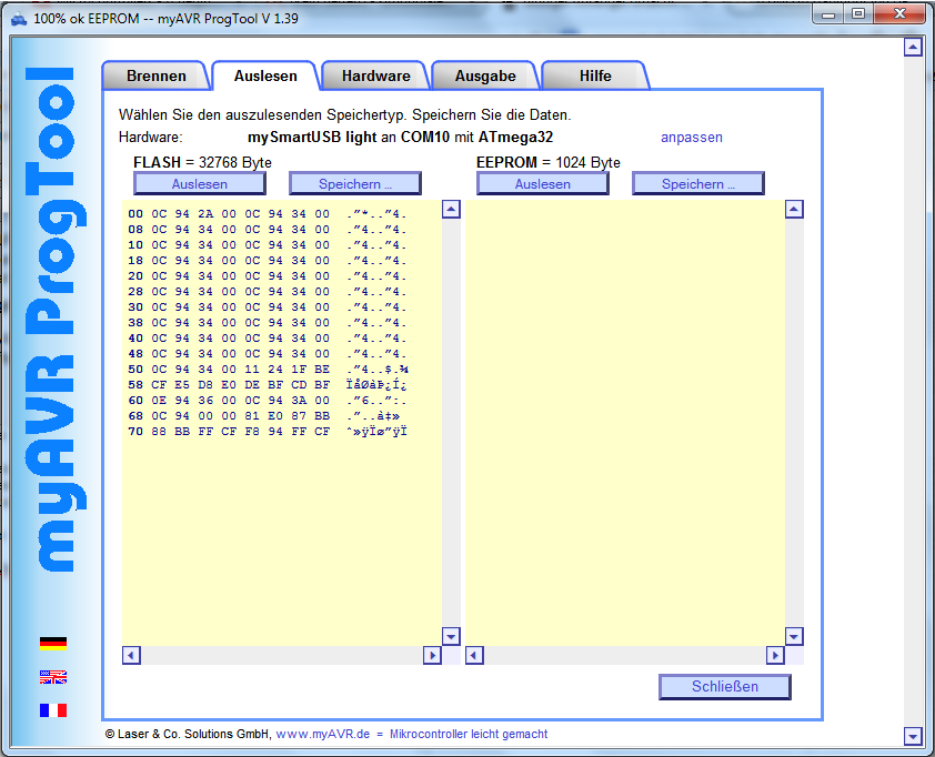

Ich bekomme die LED über das Program myAVR ProgTool zum leuchten. Über
einen Befehl der Stromversorgung.
Mithilfe von Programmers Notepad und meinem kleinen Programm die die LED
zum aufleuchten bringen soll funktioniert gar nichts.
Das ist was mich verwirrt.

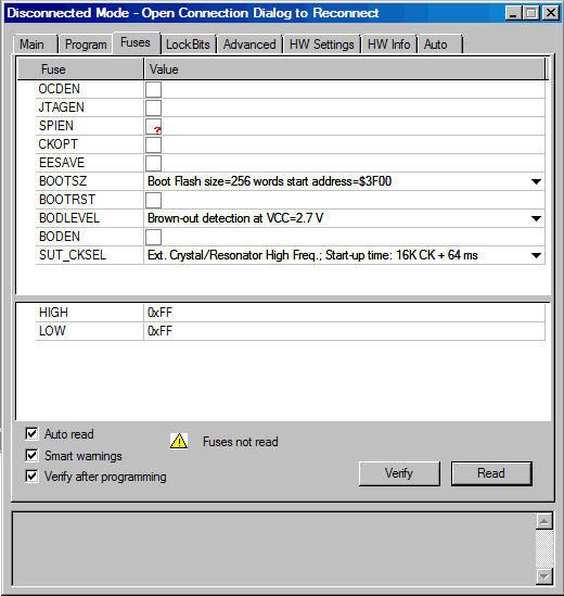

irgendetwas schief gehen. Andrerseits kann ich auch die Fuses nicht
auslesen also kann es vielleicht auch sein, dass der Mikrocontroller
kaputt ist. Hab mir gerade einen neuen bestellt um das zumindest als
Fehlerquelle ausschließen zu können.
#3814074

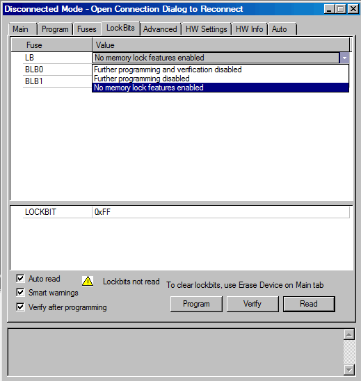

hast du dir mal die Fuse-Einstellungen im AVR Studio angesehen.
Da siehst du im Klartext was deine Einstellungen bedeuten und musst
nicht mit Hex-Werten rumhantieren. Ein weiterer Vorteil die Fuses werden
automatisch erst ausgelesen und angezeigt so das man wirklich nur das
passende ändert und nicht bei einer änderung prlötlich 5 andere Fusebits
auch geändert werden, die man garnicht berührt hat.
Ansonsten schau dir das mal
http://eleccelerator.com/fusecalc/fusecalc.php?chip=atmega32
#3814086
Aber wenn die Fuses nicht zu lesen sind, sollte doch mit der
Schnittstelle zum Atmega32 was faul sein. Wie groß ist denn die
Geschwindigkeit deines Programmers zum Atmega eingestellt? Einfach mal
ganz runter stellen, dann sollte zumindest die ID und die Fuses lesbar
sein.
Grüße
Bernhard

 Lass es doch gut sein mit der Schnittstelle.
 Hexfile ist richtig geflasht, also ist Schnittstelle in Ordnung.
OP #3814120
Joachim B. schrieb:
> vielleicht hat er den m32 auch zerschossen, nach seinen Bildern war der
> vorher falsch gesteckt ohne GND ! und Power an anderen Pin
Ich verspreche dir, dass das nicht der Fall ist. Aufgrund der
Perspektive scheint es als wäre der Adapter ab pin 5 gesteckt.
Tatsächlich war er schon immer ab pin 6 gesteckt. Das zweite Bild ist
nur aus einer anderen Perspektive. Fraglich wäre auch, warum die LED
leuchtet, aber nicht mit dem Progrqmmers Notepad.

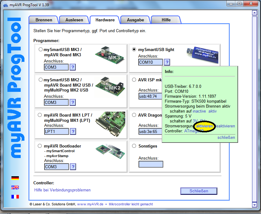

Gast #3814183
>> Wo ist jetzt das Problem???
Der Programmer versorgt die Schaltung mit Spannung.
Mit Notepad scheint der die Spannung aber nicht einzuschalten.
So ist das halt wenn man sich so einen Müll anschafft.
#3814195
Wenn ich das richtig sehe hast du als Programmer den AVR 911 gewählt.
Standardmäßig steht der myAVR auf STK500-kompatibilität. Also entweder
den myAVR auf den 911 Flashen oder aber in Notepad irgendwie STK500
einstellen (keine Ahnung wie das geht, nutze immer AVR Studio)
lg
ISP
PS: ich glaube, dass die Versorgungsspannung nach jedem mal
programmieren sowieso wieder aus ist. Du kannst im myAVR Support Tool
allerdings einstellen, dass zumindest beim brennen immer Spannung
anliegt. Auf daher würde ich dir ein externes NT empfehlen.

Gast #3814552
Kauf dir etwas in dieser Art
http://www.ebay.de/itm/like/111194978334?lpid=106&_configDebug=ViewItemDictionary.ENABLE_PAYMENTS_IN_HLP:true&hlpht=true&ops=true&viphx=1
und versorge den Atmega32 korrekt mit VCC und GND. Noch ein Pullup an
Reset  und die Versuche können starten.
Ich wette, dann leuchtet die LED auch wie gewünscht.
In dem von Dir verlinkten Video wird der MC ja auch korrekt mit Strom
versorgt - oder?
OP #3815183
Ihr seit meine Helden. Vielen Dank für den Rat. Im Video funktionierte
es auch ohne externe Stromversorgung... wird wohl an den Programmer
liegen. Nun mit einer externen Stromversorgung funktioniert auch das
Programmieren und ausführen des Mikrocontrollers.
