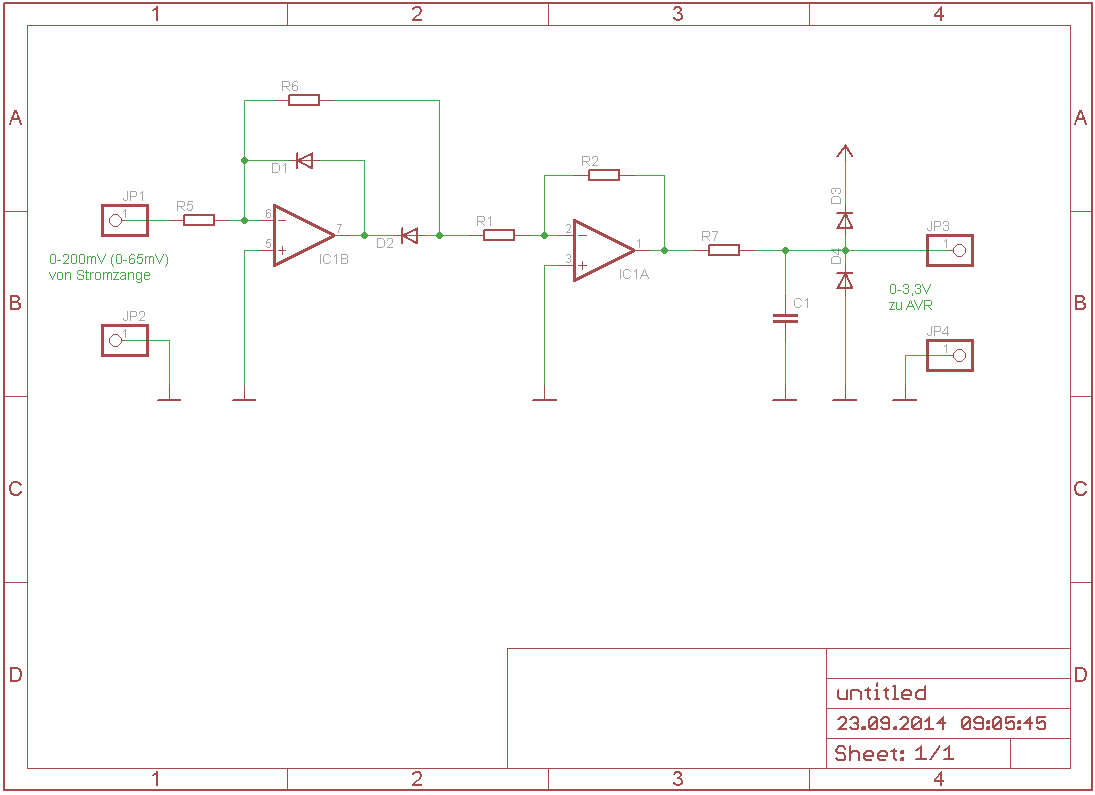

ich will die Ausgangsspannung einer Strommesszange mit einem AVR messen,
um so den im Leiter fließenden Strom berechnen zu können.
Es wird nur Wechselstrom mit einer Frequenz von 50Hz gemessen.
Die Strommesszange gibt bei einem Strom von 200A eine Spannung von 200mV
aus. Wobei nie mehr als 65A gemessen wird. Damit ergibt sich eine
maximale Ausgangsspannung von 65mV.
Der AVR wird mit 3,3V betrieben.
Ich habe schon eine Idee, wie ich das Ausgangssignal der Strommesszange
analog "aufbereiten" könnte:
- Verstärkung mit OP:
       65mA * V = 3,3V    ->   V = 50,8
- Aktiver Halbwellengleichrichter:
       http://www.loetstelle.net/grundlagen/operationsverstaerker/opamp_5.php
       Die Messung jeder zweiten Halbwelle wird als ausreichend
       angesehen.
- Übersteuerungsschutz mit Dioden
Ich poste gleich noch ein erster Entwurf eines Schaltplanes...
Habt ihr Tipps und/oder Idee zur Optimierung der Schaltung?
Gibt es OPs, die für eine solche Anwendung besonders geeignet sind?
Danke
von Matt B. (mattb)
Ich habe gleich noch ein paar Änderungen in den Schaltplan
eingearbeitet.
Da der Halbwellengleichrichter die positive Halbwelle invertiert
ausgibt, muss sie vor dem AVR nochmal invertiert werden. Deswegen habe
ich den OP zur Verstärkung des Signals nach dem Gleichrichter
positioniert. Als invertierender Verstärker übernimmt er die
Invertierung und die Verstärkung.
Zudem habe ich ein Anti-Aliasfilter eingefügt.
von Ulrich H. (lurchi)
Wenn es nur 50 Hz sind, bietet sich noch an das Signal als
Wechselspannung mit dem AD abzutasten und dann rechnerisch den
Effektivwert zu bestimmen. Als Hardware wäre eigentlich nur eine
Verstärkung nötig(wenn es nicht zufällig mit der internen passt), wenn
auch kleine Ströme ( < 5% des Messbereichs) gefragt sind ggf. auch
umschaltbar (bzw. 2 Stufen). Die Software ist nicht so kompliziert und
es gibt den Code (C, ASM hätte ich auch noch) schon verfügbar. Die
Auflösung kann dabei durchaus deutlich besser als die 10 Bit des
Wandlers sein.
Ein passender OP wäre wohl ein Rail to Rail OP, etwa ein MCP6002. So
hoch sind die Anforderungen ja nicht. Wenn der OP mit den selben 3,3 V
läuft spart man sich den Überspannungsschutz am AD Eingang.
p.s. Die Schalung oben bräuchte eine +- Spannungsversorgung, oder eine
anders Masse als der µC. Da wäre es also mit einem Rail-Rail OP nicht
getan. Als einfache Lösung nur für eine Halbwelle kann man ggf. auch
einfach die Begrenzung eines RR Ops nutzen. Die untere Haltweller
schneidet dann einfach der OP ab.

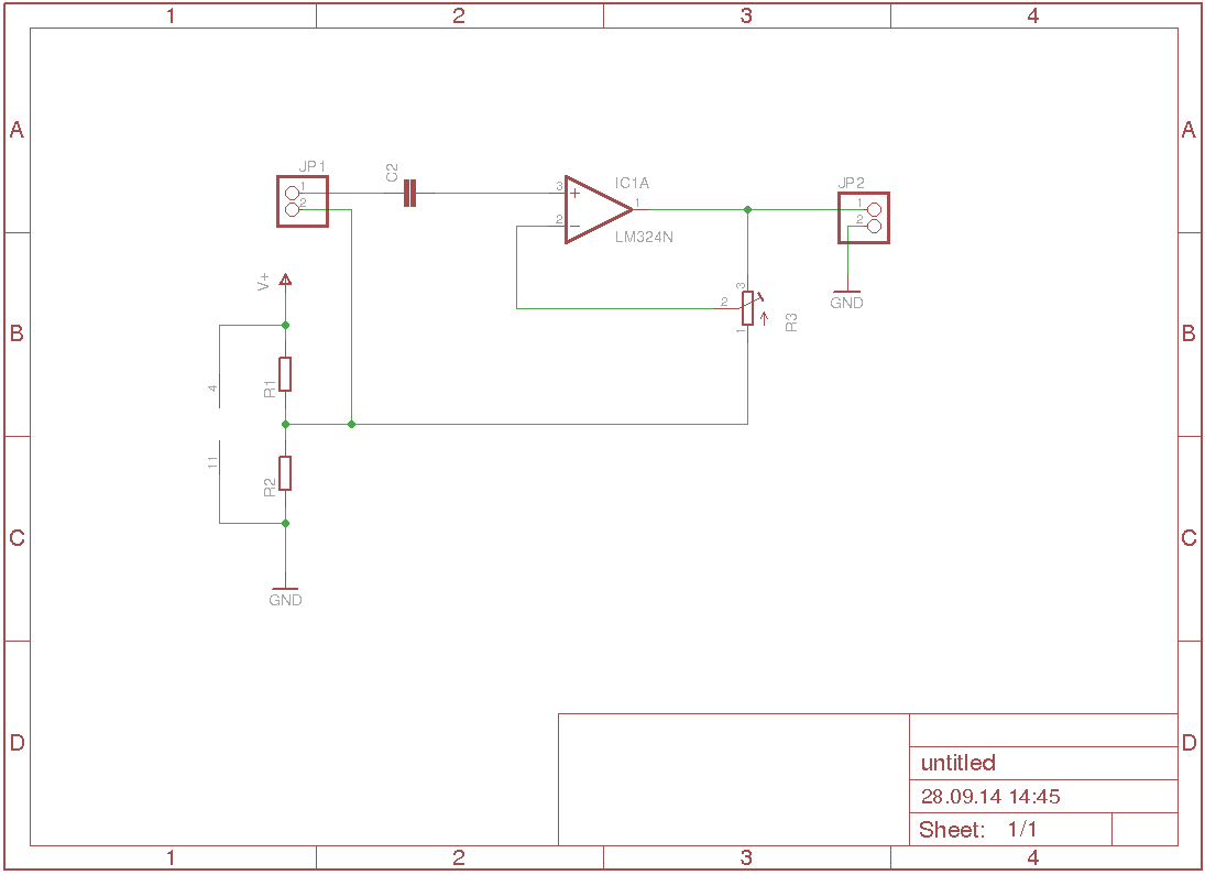

von Matt B. (mattb)
Hallo Ulrich,
ich habe mir nochmal ein paar Gedanken zur Schaltung gemacht.
Ich habe beschlossen zunächst erst einem auf eine Gleichrichtung zu
verzichten und das Spannungssignal von der Zange lediglich mit einem
Offset zu versehen, das ich dann direkt mit dem ADC einlesen.
Für erste Versuche sollte das auf jeden Fall mal reichen.
Im Anhang mal ein einfacher Verstärker mit Minimalbeschaltung. Den LM324
habe ich noch hier liegen. Single-Supply sollte er laut Datenblatt
unterstützen. Rail2Rail bietet er zwar nicht, aber es handelt sich ja
nur um einen ersten Test...
Reicht diese Minimalbeschaltung für einen ersten Test aus?
Danke
von Mike (Gast)
Du kannst auch die Dioden umdrehen ;-)
bei nur 3,3 V Versorgung bleibt beim LM324 nur sehr wenig bereich für
die Aussteuerung über. Wenn die Versorgungsspannung des OPs höher ist,
sollte an den Ausgang des OPs noch ein Widerstand um den µC vor ggf. zu
hoher Spannung zu schützen. Die DC Spannung sollte man ggf. auch noch an
den Wertebereich anpassen. Die Hälfte von Aref wäre etwa passend. Bei
einem invertierenden Verstärker geht das auch noch ohne Puffer für den
Ref. Punkt - die Stromzange als Quelle ist ja recht niederohmig, kann
also auch einen invertierenden Verstärker treiben, nur der Elko müsste
ggf. etwas größer sein.
Bei der Schaltung oben fehlt auch noch der Gleichstrompfad für den nicht
inv Eingang. So klappt es noch nicht. Möglich wäre bei der Quelle den
Offset dazu zu addieren und dann den nicht invertierende Verstärker mit
einem Koppel Elko nach GND in der Rückkopplung - so dass man eine DC
verstärkung von 1 hat, aber AC mäßig mehr.
von Matt B. (mattb)
Hallo Ulrich,
den LM324 habe ich nur mal für einen ersten Aufbau verwendet, da ich den
noch hier rumliegen hatte. Mit einer Eingangsoffsetspannung von 3mV ist
er ziemlich ungeeignet.
Für den finalen Aufbau werde ich definitiv eine Schaltung mit einem
aktiven Gleichrichter verwenden.

von Falk B. (falk)
Ja, das klingt alles OK.
von Matt B. (mattb)
Auf der Suche nach einem passenden OP habe ich gemerkt, dass die meisten
OPs mit einer geringen Offsetspannung meistens nur Single-Supply
unterstützen.
Hat mir jemand vielleicht eine konkrete Bauteilempfehlung?
von Falk B. (falk)
@ Matt B. (mattb)
>unterstützen.
Nö. JEDER OPV kann auch bipolar gespeist werden. Single Supply ist nur
eine Spezialvariante, die viele bessere OPV können. LM324 ist auch
Single Supply fähig, wenn gleich nur nahe GND.
von Falk B. (falk)
Ok, man darf natürlich nicht mit den +/-9 = 18V die maximale
Versorgungsspanung des OPV überschreiten, hier haben moderne Typen
wahrscheinlich Probleme, die laufen eher mit +/-5V oder weniger.
