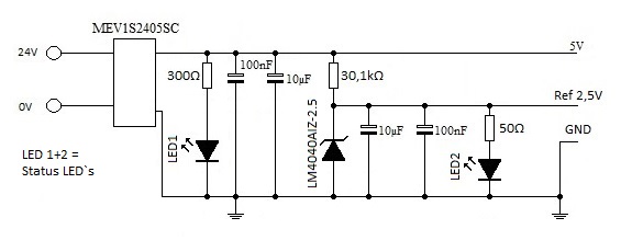

ich habe eine Zeichnung für einen Spannungswandler, den ich benötige,
gemacht und wollte hier fragen ob man diesen so verwenden kann oder ob
Ihr noch etwas verbessern oder ändern würdet.
Der Wandler muss eine Versorgung von 5V und 5mA liefern und eine VRef.
von 2,5V.
LOL
Sehr clever, dann zusätzlich zu den 5mA nochmal ca. 10mA in der LED zu
verbraten.
> und eine VRef von 2,5V.
Bei welcher Last? Mit 30K fließen nur 83µA insgesamt. Der LM4040 ist
spezifiziert bei 100µA, und braucht minimal 60µA. Hast du das Prinzip
eines Shuntreglers überhaupt verstanden?
Daß die LED an der Referenzspannung Quatsch ist, weißt du ja schon.
XL

Na ja die LED1 ist gar nicht so verkehrt, da der MEV1S... eine
Mindestlast benötigt.
Zitat aus dem Datenblatt:
"The minimum load to meet datasheet specification is 10% of the full
rated load across the specified input voltage range. Lower than 10%
minimum loading will result in an increase in output voltage, which may
rise to typically double the specified output voltage if the output load
falls to less than 5%."
