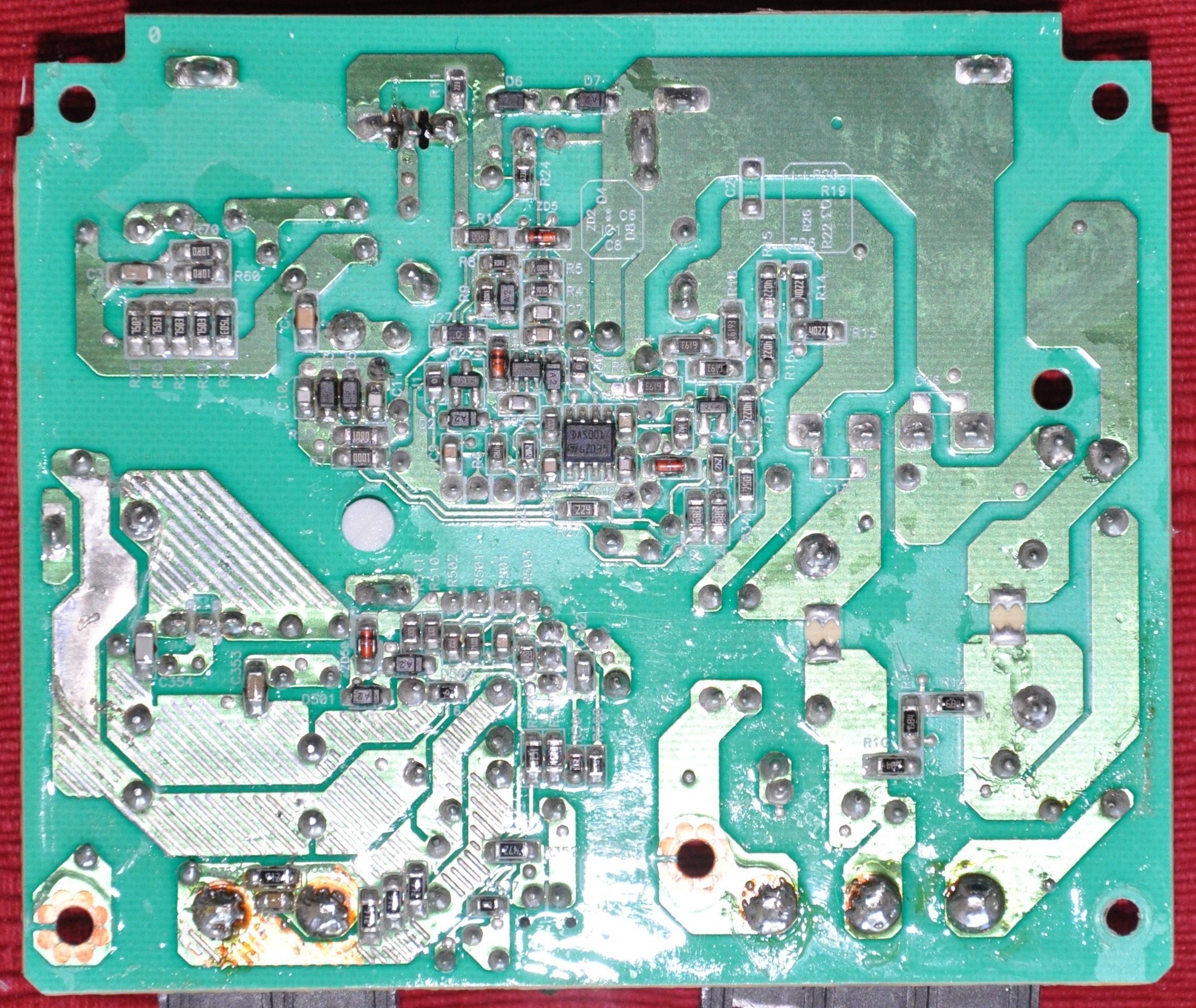

Ich hab ein defektes SNT von Delta erhalten. rein optisch sind keine
Komponenten auszumachen welche defekt sein könnten.
Leider hab ich keinen Schaltplan des Gerätes finden können. Wie würdet
ihr weiter vorgehen? Ich weiß z.Z. dass zumindest bei C1 noch 330V
anliegen...

* prüfen ob ein Kurzschluß auf der Primärseite vorhanden ist (Sicherung
fliegt). Falls ja, dann sind die Leistungstransistoren durchgeschlagen.
Früher der gängigste Fehler, heute eher selten
* sekundär Spannung einspeisen (5V an den 5V-Ausgang, etc). Mehr als ein
paar Milliampere sollten nicht fliessen, sonst ist eine Schottky-Diode
hin.
* Anlaufwiderstand prüfen. Das ist der zwischen 350V-Zwischenkreis und
dem PWM-IC. Meist einige 100kOhm. Beige-braune Widerstände halten 100V
aus, rote 200V, grüne 500V. Der original verbaute war garantiert
unterdimensioniert -- besser zwei in Reihe schalten.
* alle kleinen Dioden prüfen. Multimeter auf Diodentest, in die eine
Richtung sollten 0,4..0,9V zu messen sein, in die andere deutlich mehr.

hab mal primärseitig das MosFet rausgelötet und getestet. War in ordnung
also wieder in die Schaltung rein. SNT eingeschaltet und - es läuft...
Hab mir mal die Bilder nochmal angeschaut, darauf kann ich aber keine
schlechten Lötstellen am MosFet erkennen. Kann es sein, dass es durch
die Hitze beim Löten reanimiert worden ist?

sieht man nicht immer, im Zweifel alles nachlöten
> Kann es sein, dass es durch die Hitze beim Löten reanimiert worden ist?
auch das oder der Transistor kann wieder ne Weile, wenns wieder ausfällt
Trasi rauswerfen.

Prüfe mal die Kette der 4022 und 6193 Widerstände, ob einer hochohmig
ist, und prüfe C5, ob der noch ausreichend Kapazität hat.
Diese Epoxy vergossenen Schaltungen sind aber mies zu reparieren, gebaut
um weggeworfen zu werden.
