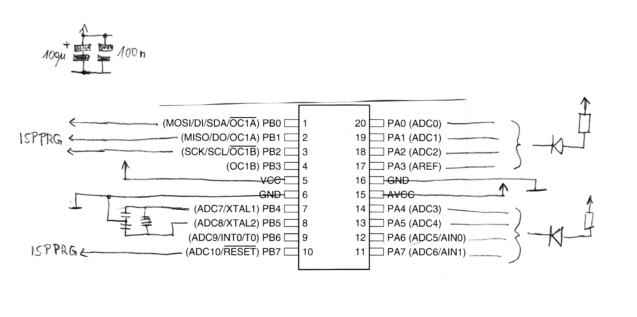

Hallo, ich bin neu im Forum, habe aber schon etwas Erfahrung mit uC's.
Für eine Timer-Anwendung brauche ich einen Timer Interrupt vom ATtiny26
und verwende hierfür Timer/Counter0 (mit Timer/Counter1 habe ich das
gleiche Problem).
Sobald ich den Interrupt enable (sei() und TCCR0) führt der uC endlos
Resets durch.
Das Verhalten ist gleich, auch wenn die ISR gar nicht definiert ist.
Das Verhalten ist gleich bei interner Clock und Crystal Oscillator.
Durch "LED-Debugging" habe ich herausgefunden, dass der Zähler TCNT0
funktioniert, und dass der Interrupt Flag TOV0 gesetzt wird.
Ich vermute, dass der Interrupt ausgelöst wird aber anstatt zur ISR zum
Reset Vektor springt.
Ich kompiliere und programmiere mit:
$ avr-gcc -I. -O6 -g -mmcu=attiny26 -Wcpp -o $@ $<
$ avrdude -p t26 ...
Fällt jemandem hier was auf?

Gast #3814234
Das passiert nur, wenn der angegebene Interruptname dem Compiler nicht
bekannt ist, dann wird auf Reset umgelenkt. Sieht aber nicht so aus, die
iotn26.h kennt den TIMER0_OVF0_vect.
Du könntest das erzeugte .hex anhängen, dann kann man nachschauen, was
passsiert.
Übrigens, so löscht man keine Flags:
> TIFR &= ~(1<<TOV0);
> TIFR &= ~(1<<TOV1);

Gast #3814521
> Vielen Dank! Anbei das HEX-File.
War kein Intel-Hex, statt dessen ein ELF, laden und simulieren konnte
man's im AVR-Studio.
Der OVF0 löst aus wie er soll und springt auch nirgends anders hin, als
in die ISR.
Such' mal im Codeordner nach dem Intel-Hex und flash dieses.
OP #3816702
Das war's. Das Makefile macht jetzt folgendes:
  avr-gcc -> ELF-File -> avr-objcopy -> HEX-File -> uC
Der Fehler entstand durch:
  avr-gcc -> ELF-File -> uC
Das Gemeine war, dass mit dem ELF File alles Funktioniert hat, nur eben
die ISR nicht.
Nochmals vielen Dank für Eure Hilfe!
