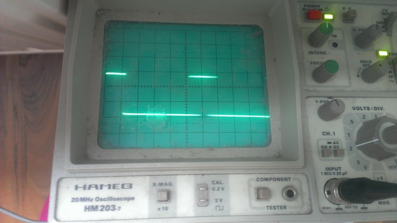

Hallo zusammen! Ich habe den Giessomat hier bei Mikrocontroller.net erst
vor kurzem gefunden und die Schaltung auch im Einsatz, nur das
Sensorelement schon etwas früher mit machen lassen, daher sieht es etwas
anders aus.
Jedenfalls habe ich die Schaltung 1:1 übernommen, kurz zusammengesteckt
und an Luft auf dem Schreibtisch funktioniert sie auch wirklich prima!
Es entsteht ein sauberes Rechtecksignal (IMG1165). Halte ich den Sensor
in Wasser (Tasse auf dem Tisch) ändert sich die Frequent und alles ist
noch in Ordnung. Stecke ich das Sensorelement in meinen Blumenkasten auf
dem Fensterbrett rauscht das Signal mit mal und die steilen Flanken sind
mit mal weg (IMG1169). Das ist schon verwunderlich. Ich habe probiert:
Last am Ausgang, Batteriebetrieb, Elektronik in Tüte aber keine
Änderung. Auch habe ich Salz in die Tasse auf dem Schreibtisch
geschüttet, da bleibt das Signal tip top!
Also meine Frage: Was ist anders im Blumenkasten mit Erde damit das
Signal so komisch wird? Und viel wichtiger, was kann ich dagegen tun?

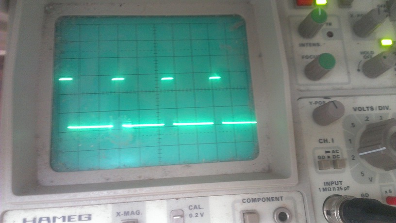

OP #3814338
Route 66 schrieb:
> Hallo!
> Sieht aus wie Jitter durch Brummmodulation ö.Ä.
In der Tat! Fensterbrett zu Masse im Oszi und die Netzspannung kommt zum
Vorschein. Kabel von Heizung auf Fensterbrett und das Signal am Giesomat
sieht wieder eckig aus! Hat jemand ne Idee, wie man ohne Erdung des
Fensterbrettes (Blechding) vielleicht die Schaltung vom Giessomat ändern
kann damit die Brummerei keinen Einfluss hat?
#3814348
Hallo!
Wie misst der GiessOmat denn die Feuchtigkeit?
Wenn er mehrere Perioden der Sensorfrequenz zählt, sollte der Jitter
doch kaum noch Einfluss haben!
