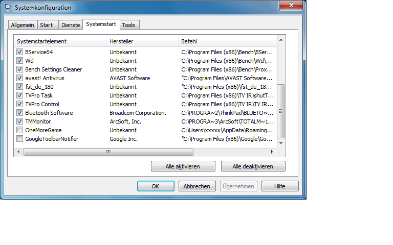

> ich würde gerne wissen, ob die Programme mit unbekanntem Anbieter (siehe
> Screenshot) im Autostart notwendig sind.
das muss du wissen, woher sollen wir wissen was du mit dem PC machst?
Bei mir sind Dort keine Programme drin, weil ich sie von Hand starte
wenn ich die Programme brauche.

Ein paar Einträge sind durchaus "normal", z.B. Tools von Treiber- bzw.
Hardwareherstellern (Lautstärkesteuerung, Maus- und Tastatur-Utilitys -
z.B. von Logitech, Grafiktablett-Einstellungen, CCC von ATI usw.). Ein
"Starten von Hand, wenn man das Programm braucht" ist hier auch nicht
besonders sinnvoll oder z.T. überhaupt möglich. Allerdings scheint sich
bei Inga Merkwürdiges angehäuft zu haben (ich will jetzt nicht
"unbedacht zugemüllt" schreiben, aber der Gedanke kann einem schon
kommen).

Kann man natürlich nicht. Da gibt es z.B. ein Programm "TMMonitor", das
was mit TV zu tun hat - woher sollen wir wissen, ob du eine TV-Karte
oder sowas installiert hast, die ohne das nicht funktioniert?
Etwas einfacher ist es mit "BService", einfach mal Googeln gibt:
"This file is malware! According our analysis the bservice64.exe file is
associated with the BenchUpdater family."
Leider heisst das noch lange nicht, dass du die Malware einfach los
wirst indem du den Haken davor wegmachst. Dein PC ist ein Fall für einen
(echten) Fachmann. Oder eine Neuinstallation.

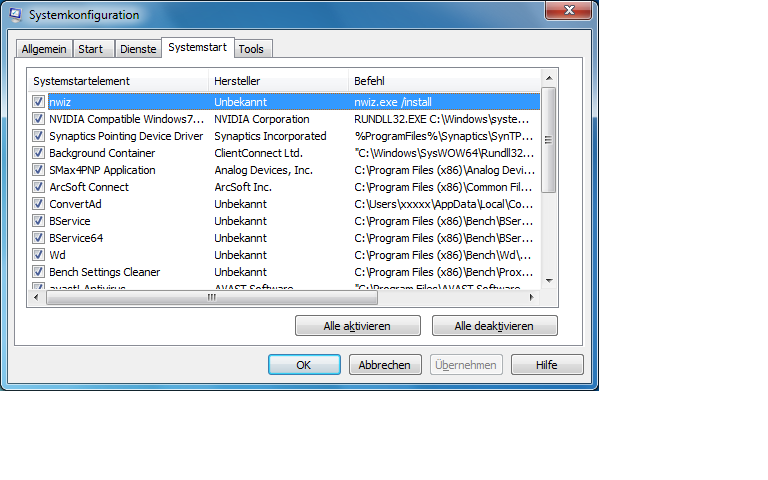

NVIDIA nView = nwiz
Prozess stoppen, exe löschen. wenn vorhanden Task löschen.
Kannst auch einfach den Autostart unterbinden, allerdings musst du ein
wenig suchen
Z.B. unter
HKLM\SOFTWARE\Microsoft\Windows\CurrentVersion\Run
oder läuft das ganze unter Aufgabenplanung?
(unter msconfig.exe ist nicht alles sichtbar ...).
Bench - Schau einfach in den Ordner *\Bench\, was ist das für eine
Software, wer ist der Hersteller, für was hast du das installiert?
beantworte dir selbst die Fragen und handle ...
