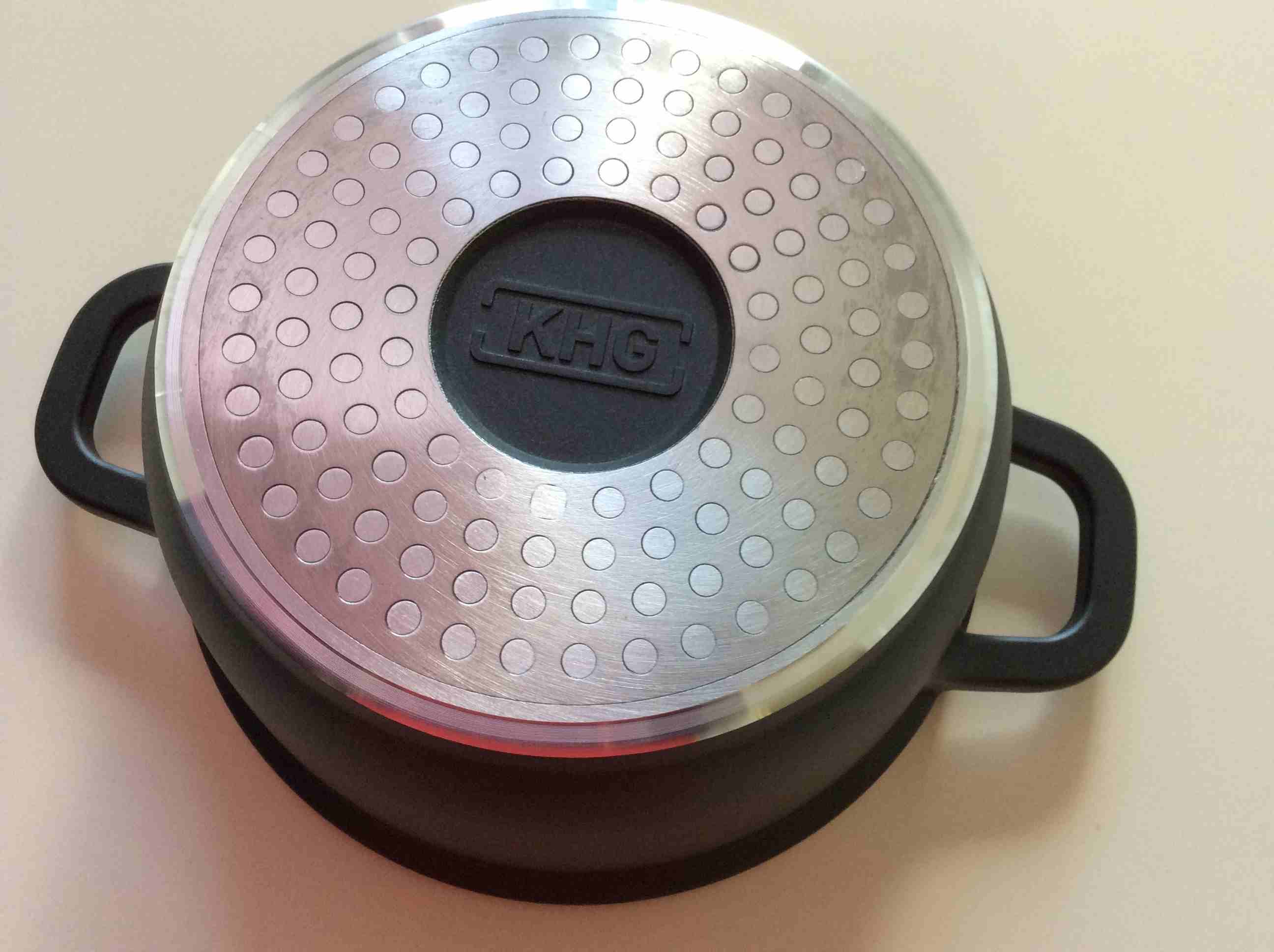

ich habe mir einen Topf, der laut Beschreibung für eine
Induktionskochplatte geeignet sein soll gekauft.
Der Topfkörper besteht aus Aluminimum der Boden ist magnetisch mit
dieser eigenartigen Struktur. Mein Problem ist, der Topf wird oft nicht
erkannt
und er wird schlecht erwärmt.
Jochen
#3814474
Moin Jochen,
Dieselbe Erfahrung habe ich mit "induktionsgeeigneten" Pfannen vom
Discounter gemacht. Die werden zwar warm, aber damit brennt im wahrsten
Sinne des Wortes nichts an. Vernünftig braten konnte man damit nicht. Da
wurde wahrscheinlich am Eisen gespart.
Topf zurückgeben und einen kaufen, der von Kunden mit Induktionsherd gut
bewertet wurde.
#3814535
Und auch, weil Induktionsströme problemlos auch in Aluminium zur
Erwärmung fließen können - was schon bei der Herstellung des
Roh-Aluminiums zur Anwendunk kommt.
Das magnetische Eisen ist doch IIRC hauptsächlich für die Topferkennung
notwendig!?

ich zitiere mal Wiki: (http://de.wikipedia.org/wiki/Induktionskochfeld)
Ferromagnetisches Material im Topfboden bündelt das elektromagnetische
Wechselfeld in demselben. Die eingekoppelte elektromagnetische Energie
erzeugt Wirbelströme in den Außenflächen des Topfes. Aufgrund des
ohmschen Widerstandes des ferromagnetischen Materials wird ein großer
Teil der elektrischen Energie (etwa 2/3 der Heizleistung) in thermische
Energie umgesetzt.
Ein weiterer Teil der in den Topfboden eingebrachten Energie wird durch
den Ummagnetisierungsverlust (Hysterese) in thermische Energie
gewandelt. Dies entspricht etwa 1/3 der Heizleistung.
Im nicht ferromagnetischen Topfboden wird das Magnetfeld weniger
gebündelt und kann sich somit in stärkerem Maße im Raum ausbreiten. Dies
kann zu ungewünschter Wechselwirkung mit der Umgebung der
stromdurchflossenen Spule führen: Elektromagnetische
Umweltverträglichkeit
Gruß nitraM

Einhart Pape schrieb:
> Es würde mich wiklich interessieren, was denn nun einen guten Topf für
> Induktion von einem schlechten unterscheidet. Dicke des Topfbodens?
> Material?
Die physikalischen Notwendigkeiten, damit der Topf funktioniert sind ja
hinreichend beschrieben worden.
Das Dumme ist, dass man als Käufer dem Topf von außen nicht ansieht, wie
gut er funktioniert. Der Boden kann z.B. aus mehreren Schichten
bestehen, die evtl. das optimale Ausnutzen von Wirbelstömen behindern.
Ich hatte schon Töpfe, die mit Kupferschichten im Boden glänzen wollten,
weil das die Wärme besser verteile. Sie wurden auh als All-Herd-Töpfe
bezeichnet sund für Induktion geeignet. Auf Ceran haben sie super
funktioniert, bei Induktion kläglich versagt. Wasser kochen hat ca.
doppelt so lange gedauert.
