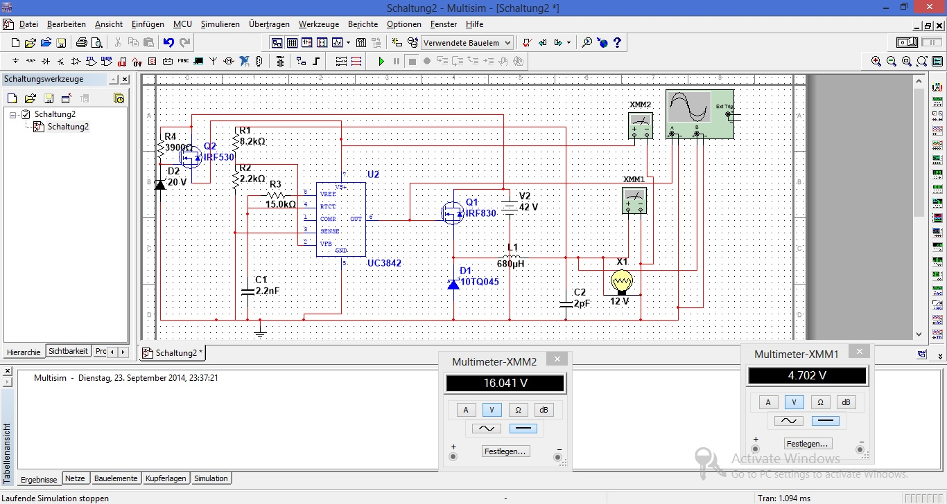

von Dennis T. (dennistlg)
Die letzten 5 Beiträge helfen mir nicht!
Ein LM2576HV-adj ist leider nix, der würde ja ständig im Grenzbereich
laufen.
Ich möchte da schon noch bisschen Reserve haben.
Hab hier mal einfach was im sim aufgebaut was haltet ihr davon?
Leider steigt die Ausgangsspannung viel zu langsam.
Der 2pF Kondensator ist aber für die Funktion hoffentlich nicht
unbedingt nötig...
Ohne den habe ich mächtig segezahn ohne Verbraucher.  Aber Ansich nicht
nötig.  Ändert auch nix an der langsam steigenden spanung.
