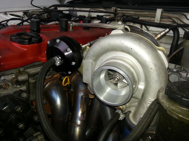

Drehzahl eines Turboladers für einen  Benzinmotor soll gemessen werden.
Der Motor wird über eine frei programmierbare Haltech ECU geregelt. Ziel
des ganzen Spaß ist die Leistungssteigerung und der Test verschiedener
Turbolader Parameter (Kompressor Durchmesser, Trimm,  Abgasgehäuse) und
überhaupt verschiedener Lader.
Grund für die Drehzahlmessung ist:
1. Überwachung im Betrieb und bei den Abstimm-Arbeiten am
Leistungsprüfstand
2. Besseren Rückschluss auf den Arbeitspunkt im Kompressor Kennfeld
3. Haben wollen, will die Drehzahl einfach zu jedem Zeitpunkt wissen
Folgende Parameter werden bereits gemessen:
Ladelufttemperatur
Ladedruck
Luftmasse (optional)
Ansaugtemperatur
Abgastemperatur (vor Turbine, jeder Zylinder Individuell)
Abgastemperatur (nach Turbine)
erweitert wird dies um die Abgasdruckmessungen vor und nach der Turbine.
Druck und Temperatur messen, auch im Abgasteil, ist nicht das Problem.
Ich weiß nicht wie ich die Drehzahl messen soll. Klar es gibt Lader die
von Werk aus einen Drehzahlsensor verbaut haben, diese Option Fällt weg,
da ich das Kompressorgehäuse nicht verändern (bohren, etc) möchte.
Es gibt professionelle auf Laser basierende Messsysteme (von AVL) für
Motorentwickler, allerdings sind diese extrem teuer und nicht für privat
gedacht.
Also muss ein Selbstbau her. Das Kompressorrad besteht aus Aluminium und
hat meist 6 bis 12 Schaufeln und dreht bis zu 200.000rpm (klar gibt's
welche di doppelt so hoch Drehen aber nicht in dem Bereich).
1. Magnetische Verfahren scheiden aus, da nicht magnetisch. Es würd auch
zu einer nahen Messdistanz zwingen-> sehr riskant.
2.Akustik/Luftdruck: Man könnte Anhand der Geräuschentwicklung(Pfeifen)
auf die Drehzahlrückschließen, wäre wahrscheinlich eine digital
Signalverarbeitung notwendig. Halte ich trotzdem für unzuverlässig das
es assive Störgeräusche gibt, speziell wen ALS aktiv ist und es im
Abagstrakt richtig knallt.
3. Optische Verfahren mit Laser-Photodiode. Ich dachte auch an die
Sensorik einer optischen Maus.
So sieht das aus: http://s7.directupload.net/images/140923/7uwcrsgj.jpg
So, jetzt sind eure Ideen gefragt ;)
Das ist Quatsch. Das Laufrad muss nicht magnetisch sein, Stichwort
Wirbelstromsensor. Absolut gängiges Verfahren und vermutlich auch das
einzige, das bei den Betriebsbedingungen eines Turboladers wirklich
zuverlässige Ergebnisse liefert. Hier ein Beispiel von µ-Epsilon:
http://www.micro-epsilon.de/displacement-position-sensors/eddy-current-sensor/turbospeed_dz140/index.html
Ich glaube nicht, dass Du einen optischen Maussensor bekommst, der Dir
eine ausreichende Abtastrate bietet.
Aber eine optische Drehzahlmessung, z.B. über eine Reflexlichtschranke
ist druchaus eine Option. Es gibt Systeme mit Glasfasern, die nur
minimale Eingriffe am Verdichtergehäuse erfordern.
Du könntest dieses Verfahren testen:
http://jetandturbineowners.proboards.com/post/9362/thread
Bei 200.000 1/min sind Bastellösungen aber schnell chancenlos - und
gefährlich... by the way: Du könntest auch eine definierte Unwucht des
Laufzeugs einstellen und über einen Beschleunigungsaufnehmer am
Lagergehäuse die Drehzahl bestimmen ;-)
> Wirbelstromsensor.
Für Hall- und Reluktanz basierende Sensoren muss es das schon.
Den verbreiteten µ-Epsilon Sensor kenn ich, hatte ich auch schon
Testweise im Einsatz, allerdings will/darf ich keine Veränderung am
Gehäuse vornehmen. Den Sensor von vorne nahe an die Schaufelräder
bringen halte ich für schlecht. Die Druckspitzen/Schwingungen zwischen
Schaufelkannte und dem Fremdkörper (Sensor) bewirken ein anderes
Geräusch und mechanische Schwingungen. Also also eine
Beeiflussung->unbrauchbar.
Jegliche Änderung am Kompressorgehäuse ist nicht erlaubt.
MaWin schrieb:
> Na miss doch
http://www.conrad.de/ce/de/product/1012206/VOLTCRAFT-DT-30LK-Digitaler-Hand-Drehzahlmesser-2-200000-Umin-Laser-Drehzahlmesser-Wegstreckenmesser-Ereigniszaehl
Kommst du dir dabei gut vor und findest es lustig? Fällt scheinbar
nichts anderes ein, erbärmlich!
Naja gefährlich ist relativ, beim Abstimmen hat niemand aus nächster
nähe in den Lader zu klotzen. Wenn es Turbinen und Verdichter zerlegt,
halb so wild. Da hab ich vor herausfahrenden Pleuel mehr Respekt.
Was macht 200.000rpm so Chancenloser als 20.000rpm zu messen?
Aber die Idee mit Unwucht find ich nicht schlecht, auch wenn man sich
das "definiert" sparen kann. Denn auch eine gewuchtete Laufgarnitur hat
eine restliche Unwucht. Die virbrationen/Signale des Motor kann man vl
geschickt filtern bzw mit Zündsignal synchronisieren.
Ich wird mal einen Beschleunigungsensor an Turbo schrauben und mit dem
Oszi drauf...

Wie siehts an der Abgasseite aus? Kannst du da (mit etwas Abstand)
optisch messen? Ich weiss nicht, wie schnell dein Motor einen Sensor
vollrussen wird...

Spricht etwas dagegen das Turbinenrad zu beleuchten (einfärbige LED) und
das Licht(vl gefiltert) mit einer Photodiode einzufangen und die
helligkeitsunterschiede zu messen? Schaufeln schräg anleuchten für mehr
Kontrast/schatten. Das ganze muss mechanisch befestigt werden das es
nicht eingesaugt wird, sollte aber möglich sein.

>200t Umd/min = 3334 pro sek, sollte also machbar sein. So schnell ist es
>auch nicht.
So hab ich auch gerechnet, selbst wenn jede Schaufel gezählt wird (x6)
sind wir bei 20kHz, das sollte zu verarbeiten sein.

Hmm, warum Abgasseite? Die Problematik ist die gleiche, außer das die
Umgebung deutlich unwirtlicher ist, Druck und sehr hohe Temperaturen
(Abgasgehäuse wird bis zur Rotglut erhitzt, Gastemperatur bis 950°C)

Die Bedingungen kenn ich. Mein Gedanke war, dass die Stroemung an der
Abgasseite unproblematischer sein sollte, weil sie sowieso einfach
'verblasen' wird. Aber vermutlich ist es schlicht zu heiss und hell fuer
optische Sensoren...

>@Matthias:
>Was ist das für ein Abgaskrümmer?
http://www.mazworx.com/
MFG

Matthias schrieb:
>>@Matthias:
> MFG
Nissan KA24DE?

von Matthias (Gast)
Pumuckl schrieb:
> Nissan KA24DE?
Hey richtig, so ist es. Jetzt würde man das Ding wohl als KA24DET
bezeichnen.
Mit 2JZ-GTEs wird auch bald gespielt;)
