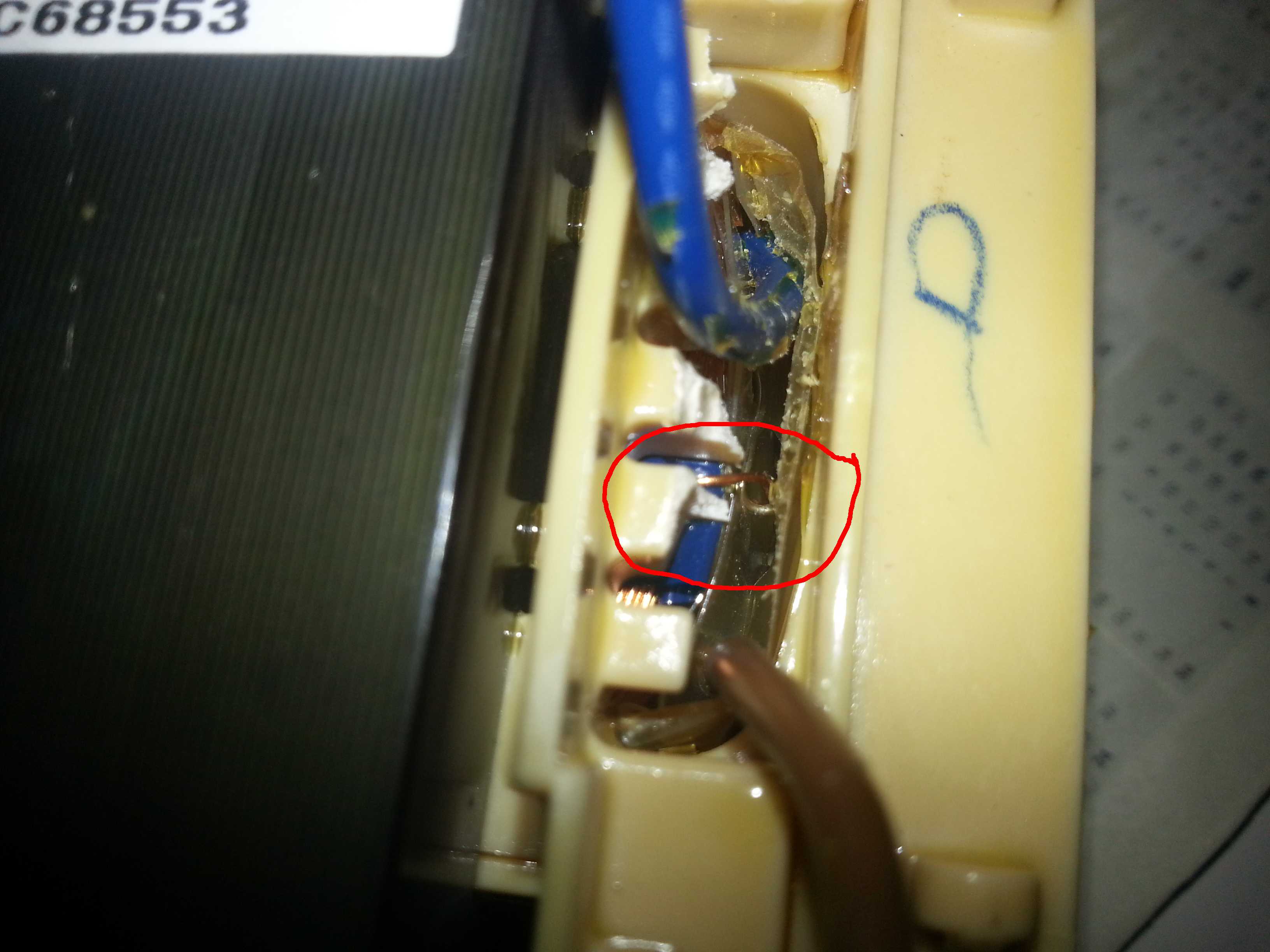

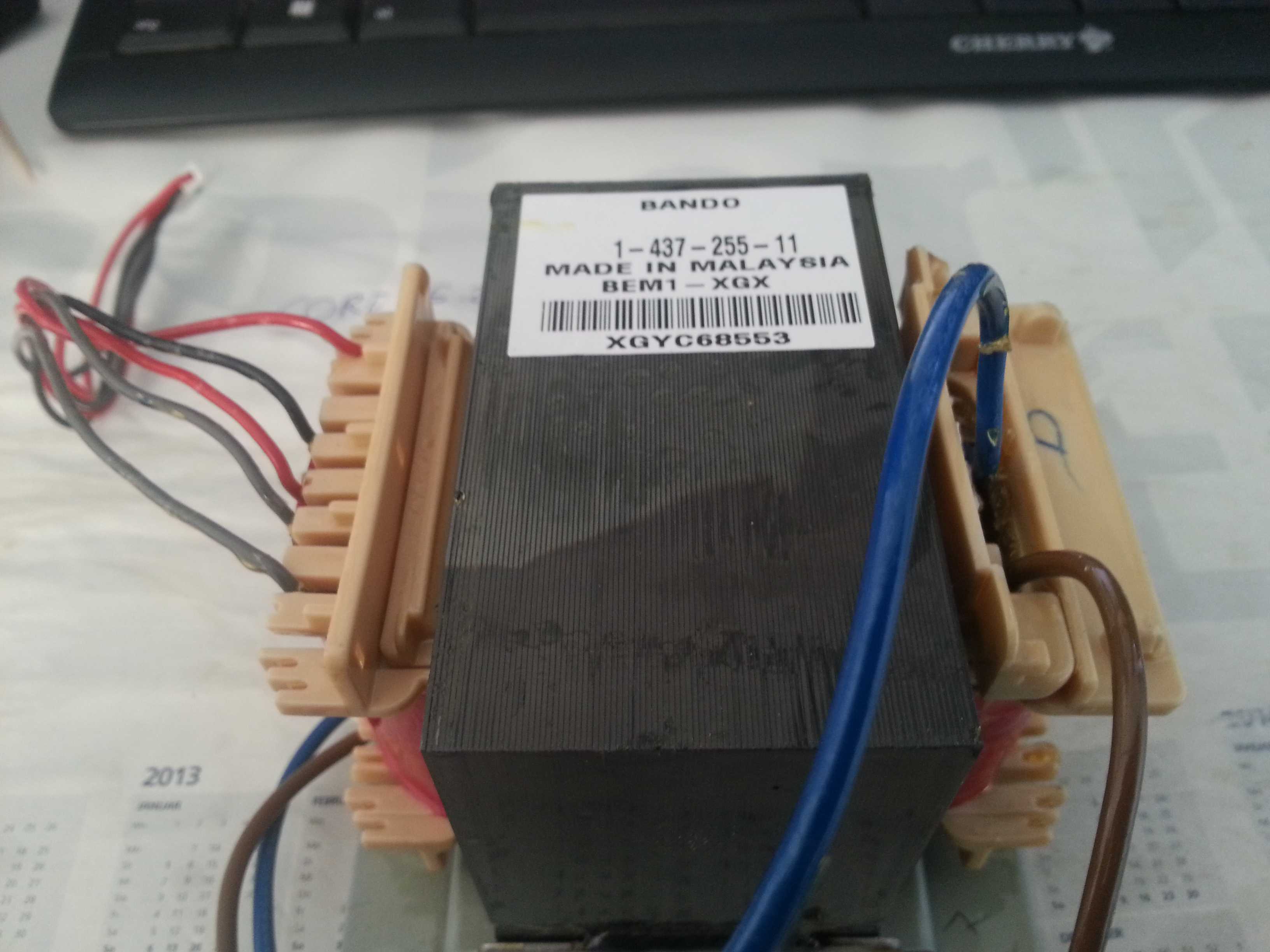

ich habe hier einen defekten Sony TA-FE370 Verstärker,
bei dem die Primärwicklung des Trafos eine Unterbrechung hat.
Von oben sieht man den Trafo auf dem Bild "Trafo Typenschild" und "von
vorne".
Auf der Unterseite des Trafos unter dem Befestigungsblech konnte ich die
Bezeichnung "CORE 76.2-47" erkennen, welche auch mit einem Eintrag auf
der Seite von Bando übereinstimmt, siehe hier:
http://www.bando.com.my/products1.htm
Dort sind allerdings nur die Maße des Trafos eingetragen.
Durch ein Youtube-Video eines ähnlichen Trafos
(http://www.youtube.com/watch?v=BpTERBlryBo) habe ich herausgefunden,
dass die Temperatursicherung offensichtlich zwischen der Primär- und der
Sekundärwicklung angebracht ist.
Im Video sieht man an einer Stelle (siehe Bild "Screenshot") zwei
verdrillte Drähte, an denen offensichtlich die Sicherung angelötet war.
Diese verdrillten Kabel kann man auch bei mir erkennen (siehe Bild
"zwischen Wicklungen"), allerdings habe ich keine Ahnung, wo genau die
Sicherung liegt, bzw. ob ich diese überhaupt herausbekomme ohne etwas zu
zerstören.

Gast #3814690
Ein Trafo, dessen Temperatursicherung ausgelöst hat, ist geschädigt, die
Lackisolierung der Drähte wurde weich und an den Biegestellen drücken
die Drähte gegeneinander, die Isolationsabstände sind also nicht mehr
gegeben, auch zwischen primärer und sekundärer Seite.
Daher kannst du den Trafo wegwerfen, wenn du ihn nicht neu bewickeln
willst.
Leider kann man kaum Trafos mit Temperatursicherung kaufen. Du musst
also einen konventionellen Trafo nehmen und mit einer normalen
Schmelzsicherung schützen. Dieser Schutz taugt allerdings viel weniger
(fast nichts).

Gast #3814916
 > und der Sekundärwicklung angebracht ist
So eine Temperatursicherung wird auf dem obersten Wickel untergebracht
(Sekundärwicklung). Wenn du die schützende Isolierfolie öffnest siehst
du sie.
Bei getrennten Kammern liegt sie dann natürlich auf dem Primärwickel.
Dein Trafo hat wahrscheinlich keinen Defekt, solche Sicherungen gehen
gerne wegen des steten Alterungsprozesses ohne weiteren Anlass kaputt.

Gast #3815108
Warum machst du als alter Mann den jungen Hasen solche Angst?
Fakt ist, Sicherungen haben eine sehr, sehr hohe
Ausfallwahrscheinlichkeit.
Die ist noch schlimmer als bei Glühbirnen.
Und was weißt du denn, was für Drahtisolierung verwendet wird.
Ich hab schon einige solcher Trafos gesehen und nie hab ich Anzeichen
überhöhter Temperatur feststellen können.
Bei einer Wandwarze lohnt sich der Aufwand einer Reperatur nicht.
Aber bei einer Lötstation LS-50 hab ich die Sicherung auf der oberen
Wicklung ersetzt. Sie tut seit 8 Jahren wieder regelmäßig ihren Dienst.
Man kann auch die fehlerhafte Temperatursicherung kurzschließen und den
Trafo über eine entsprechende Sicherung absichern.
Das ist nicht unüblich.
#3815232
Hier hat MaWin aber prinzipiell Recht. Ohne Kenntnis warum die Sicherung
ausgelöst hat ist der Zustand dieses Trafos fraglich. Er kann noch
intakt sein. Aber weiß man es? Dessen sollte an sich bewußt sein. Bei
einer Lötstation ist das ein wenig anders. Die läßt man nicht
unbeaufsichtigt.

Gast #3815236
Eine, deren Temperaturbeständigkeit zur eingewebten Thermosicherung
passt, was sonst ?
z.B. wenn der Trafo überlastet wurde, durch verschlossenen
Belüfungsschlitze überhitze, durch teilweisehn Windungsschluss zu viel
Strom zog, durch Betrieb an ungeeignter Quelle (60Hz Trafo an 50Hz) zu
warum wurde bei Nennlast.
Ja, alles gute Gründe, warum eine Thermosocherung kaputt geht BEVOR der
Trafo schmilzt so daß du auch von aussen was siehst.
Gast #3815310
MaWin schrieb:
> passt, was sonst ?
Nah dann gebe ich auch meinem Senf dazu ab.
Habe schon einige Trafosicherungen kurzgeschlossen, auch bei Verstärker,
keiner ist abgebrannt oder ausgefallen.
Ich würde die Trafosicherung kurzschließen und eine zusätzliche träge
Sicherung einbauen, welche um mindest eine Klssa tiefer ist als die
normale Absicherung.
Ausprobieren und Testlauf machen, was soll in einem Gehäuse schon großes
passieren, nur der Trafo kann defekt gehen, ist aber jetzt schon defekt.
