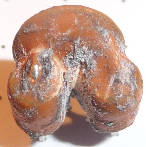

ich habe das Bauteil im Anhang aus einer Schaltung im Kfz ausgelötet.
Die Schaltung stammt aus Mitte der 90er und ist eine
Temperaturüberwachung. Jeder der insgesamt 5 Pins verfügt über ein
eigenes dieser Bauteile (auch die Spannungsversorgung, inkl. Masse).
Meine Vermutung: Es handelt sich um einen Entstörfilter (LC-Glied). Seht
ihr das genauso?
Ich muss dieses Bauteil ersetzen. Die Beschriftung lautet:
Y5S
.022S
50V
CM (<- Herstellerlogo?)
Kann mir jemand helfen, die Beschriftung zu deuten? "Y5S" wird wohl das
Dielektrikum des Kondensators sein. Aber wie ist er dimensioniert? Und
welchen Wert haben die beiden Spulen?
Schöne Grüße
Steffen
Gast #3815095
hinz schrieb:
> Steffen Hausinger schrieb:
>> "Y5S" wird wohl das
> Nö, das ist die Baureihe der Filter. Google mal nach Bildern mit 'Murata
> Y5S'.
Sorry, das war vorschnell. Die Baureihe heißt DSS310.
Gast #3815147
DASISTS schrieb im Beitrag #3815136:
> Falsch - das ist ein Kondensator mit 22 nf!
Nein, das ist ein EMI-Filter, ganz sicher. Und auch ganz sicher Murata
DSS310.
