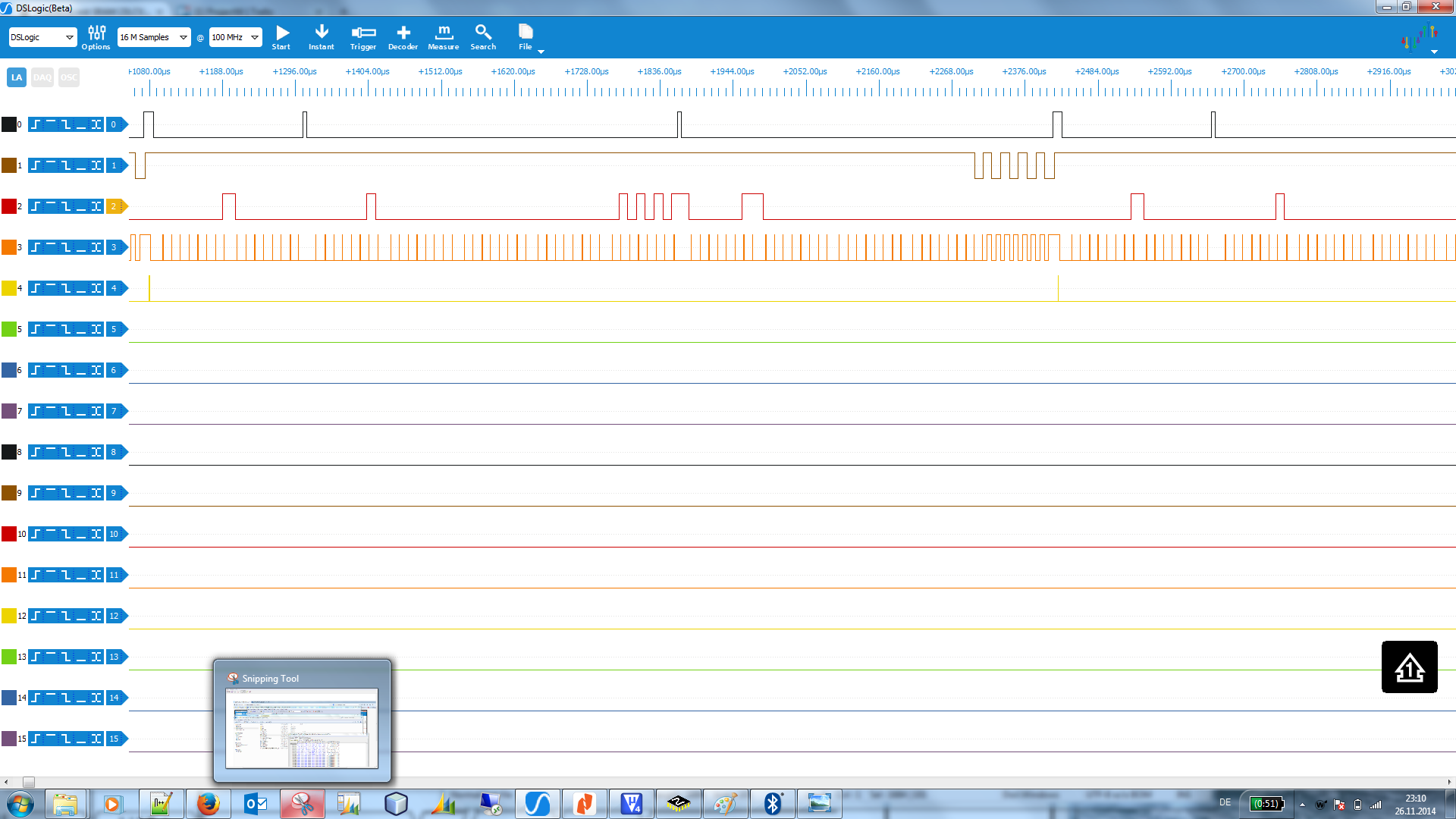

Das Datenblatt und meine Messung mit dem Logikanalysator hab ich
angehängt..
Über jede Hilfe würde ich mich sehr freuen :)
Anon123

Momentan ist mein einziger Ansatz, dass der Pin SO beim Schreiben
Hochohmig sein soll, laut Logikanalysator jedoch auf High liegt. (High
ist der Default wert auf allen Pins beim AT89S52)
Allerdings habe ich keine Ahnung wie ich den Pin auf Hochohmig schalten
kann..
ich glaube Sofwareseitig mit dem µC geht das garnich oder?

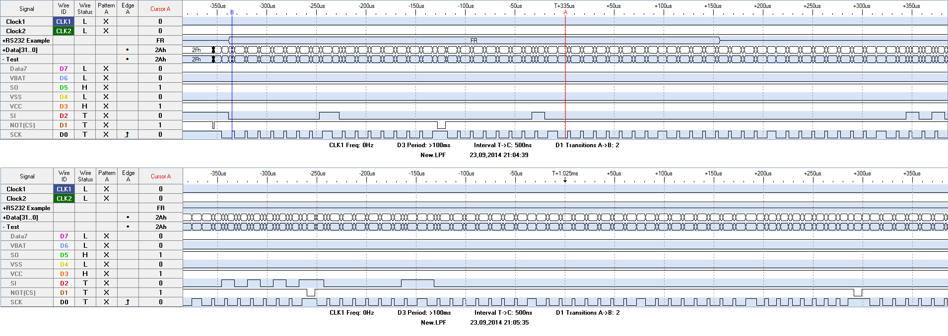

von Anon A. (anon1234)
Frank K. schrieb:
> !CS muss vor jedem Befehl auf Low gesetzt werden, und nach jedem Befehl
> wieder auf High, sonst wird der Befehl nicht ausgeführt.
Mit Befehl meinst du aber nicht jedes Schreiben und lesen eines
einzelnen Bytes, sondern so wie im Bild, dass ich angehängt hab:
 - !CS LOW
 - Dann alles was mit dem Schreiben zu tun hat
 - danach !CS wieder HIGH oder ;)
Die anderen Sachen probiere ich mal aus :)
Danke für deine Antwort!
Soo.. jetzt läuft es :)
Danke euch allen für eure Hilfe.
Ich habe noch mal eine neue Messung und den Programmcode angehängt.
Das einzige was mich noch stört, ist dass die LEDs, die die gelesenen
Daten ausgeben gelegentlich falsche oder auch gar keine Werte anzeigen
und das auch teilweise für ein zwei Sekunden am Stück..
Ich frage mich nun ob ich noch einen Programmierfehler gemacht habe,
oder obs einfach an meinem Steckbrett und der relativ hohen Frequenz
liegt (Wackelkontakt und co. ...)
Was meint ihr?

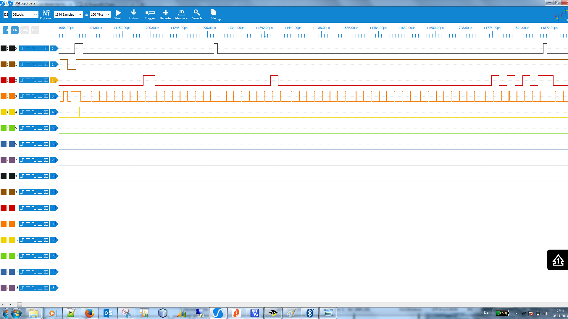

Ich hab gerade festgestellt, dass ich damals den falschen code
hochgeladen hab.
!cs muss nämlich genau anders herum angesteuert werden.
also hier nochmal der richtige code und ein screenshot vom logik
analysator
Pin 0 NOT(CS)
Pin 1 SO
Pin 2 SI
Pin 3 SCK

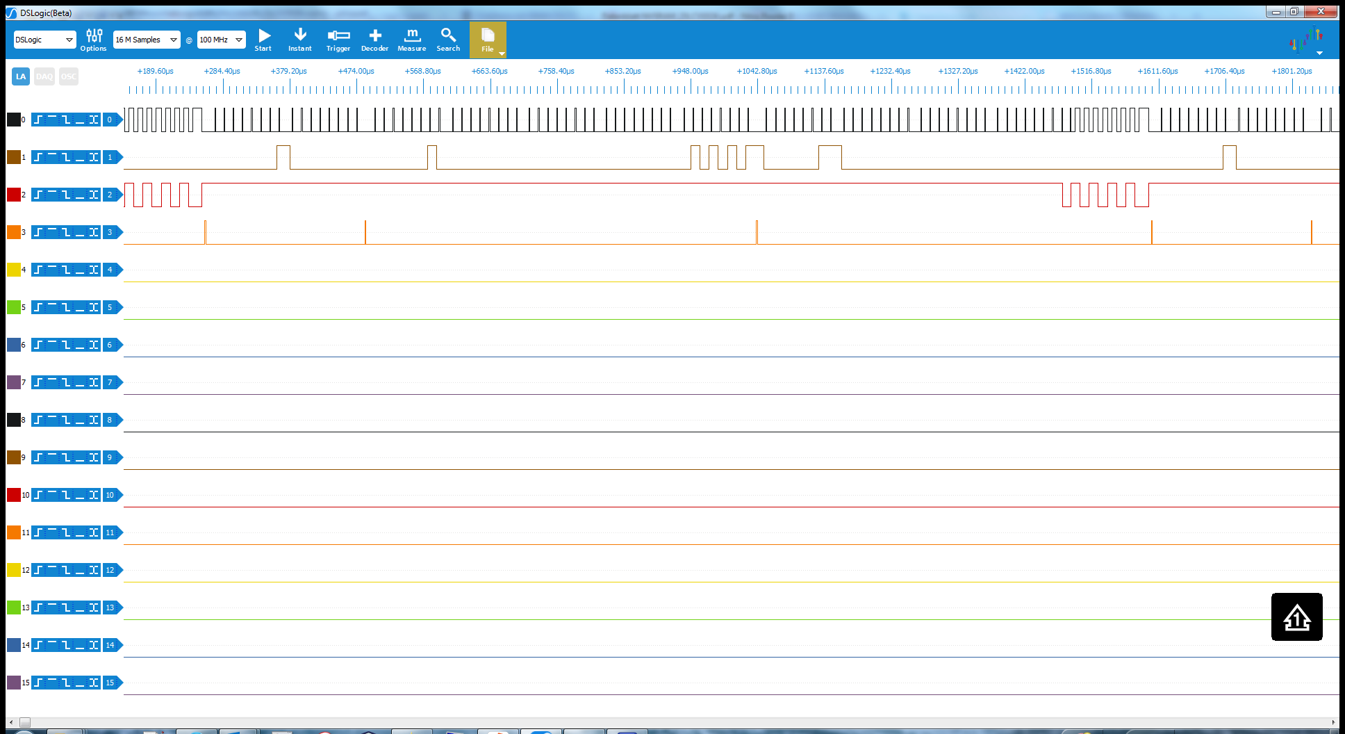

Es gab noch einen Fehler im Taktsignal.
Zu beachten ist nämlich, dass
  - Bits, die in den Chip geschrieben werden sollen, immer bei der
STEIGENDEN Flanke übernommen werden
  - Nits, die aus dem Chig gelesen werden sollen, immer bei der
FALLENDEN Flanke vom Chip ausgegeben werden.
Der angehängte Quellcode sollte nun stimmen.

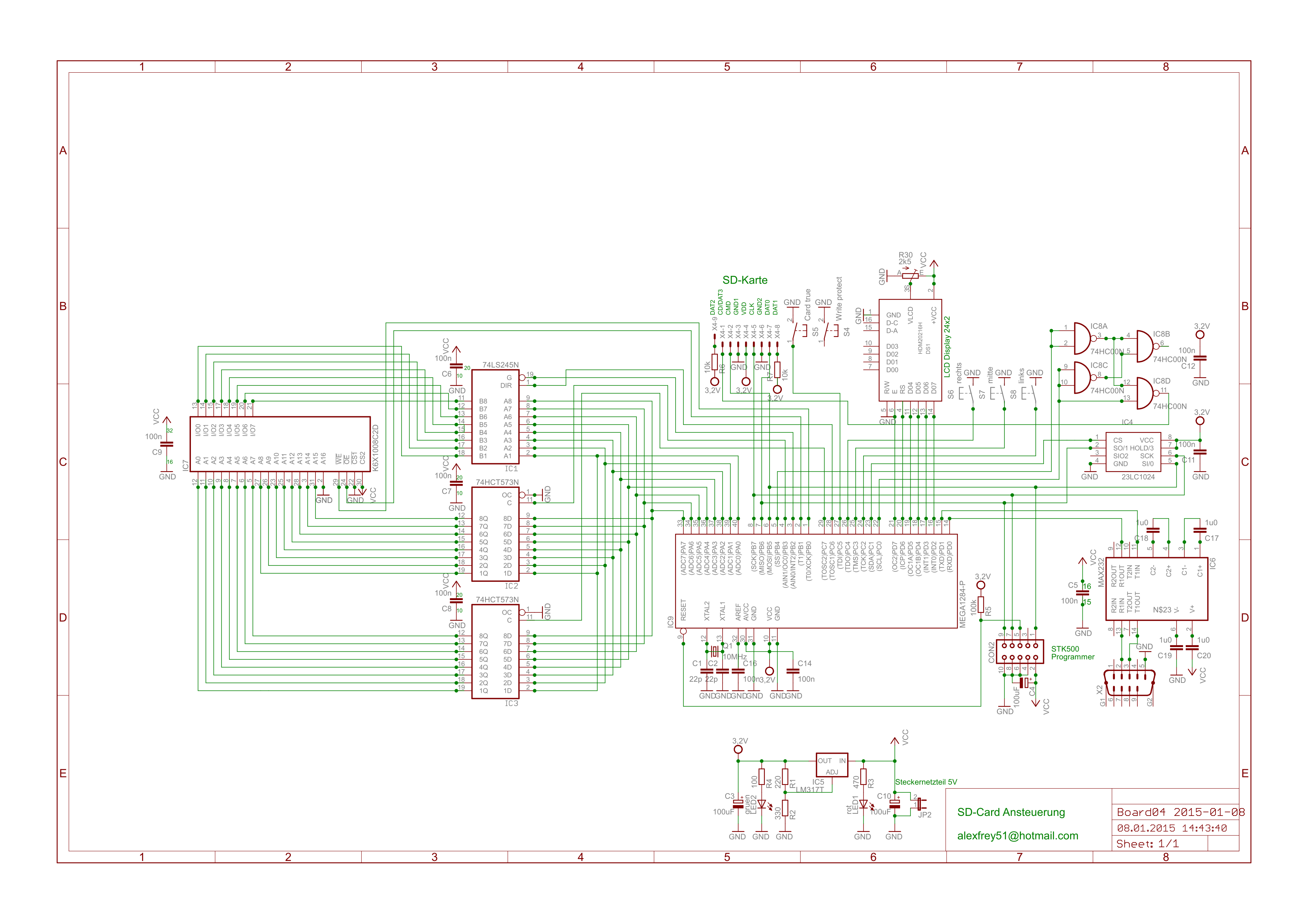

Der EAGLE-Stromlauf zeigt die Kombination des 23LC1024 und anderer
externer Speichermedien mit einem Atmel MEGA1284.
