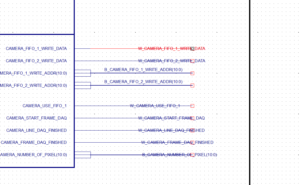

Hallo Leute,
ich verwendet auf Topsheetebene immer noch den ISE Schematic Editor.
Hinter den Modulen steckt natürlich VHDL Quellcode.
Jedoch behalte ich einen besseren Überblick über meine Projekte wenn ich
das Topsheet als Schematic gestalte. Dies möchte ich weiter so machen.
Jedoch weiß ich nicht wie ich den Bug mit der Wire-Beschriftung umgehen
kann. Ich richte alle Beschriftungen schön aus speicher es und wenn ich
das Projekt wieder lade dann sind die Beschriftungen immer so
verschoben. (siehe Screenshot)
liegt das vielleicht am Raster? Wie kann ich es verhindern?
Die Beschriftung von B_CAMERA_FIFO_1_WRITE_ADDR(10:0) ist z.B. so wie
ich es gerne hätte.
Gast #3818137
Bei mir passiert das nicht; ich benutze die ISE 10.1. und ISE 14.7.
Aber in der ISE treten immer mal wieder Merkwürdigkeiten auf.
In der ISE 14.7 bekomme ich den Ausfruck nicht größer als A3 :-(.
In der 10.1 ging A2.
Also keine Panik, es liegt möglicherweise nicht an dir.
Gast #3818463
Ich hatte dies aber schon in allen Versionen. Ich will aber nicht jedes
mal die Leitungen wieder ausrichten das macht einen menge Arbeit und so
kann man es doch nicht wirklich lassen :-)
