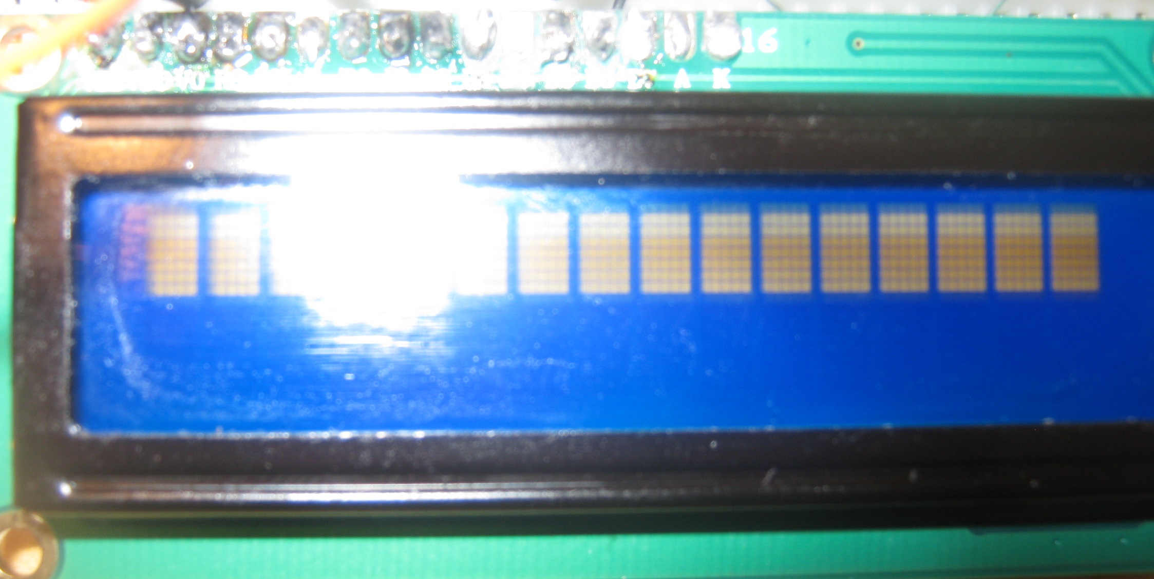

ich probiere mich nun an einem LCD Display. Ich habe es wie im Tutorial
angeschlossen, mit ausnahme des Kontrast Pins, der hängt an Masse (da
kein Potentiometer vorhanden). Laut Tutorial sollten nun schwarze Balken
erscheinen, bei mir erscheinen aber gelbe Balken (nur wenn Kontrast auf
Masse, ansonsten erschein gar nichts). Ich hatte  anfangs VSS und VDD
vertauscht, kann es sein, dass das LCD nun defekt ist?
mfg
Vermutlich.
Am Besten wegschmeißen und ein neues hernehmen.
Oder mal überlegen, ob es ein Display ist, welches eben NICHT schwarze
Zeichen auf grauem Grund, sondern helle (gelbe) Zeichen auf blauem Grund
darstellt :-)

also das heißt dann das LCD sollte grundsätzlich noch gehen?
Ich war mir eben nicht sicher da wie gesagt anfangs falsch angeschlossen
war.
D.h. ich muss dann den Fehler im Code suchen :)
mfg

Das sieht aus wie ein weißes Display mit blauer Hintergrundbeleuchtung.
Ich habe mal ein defektes Display dieses Typs gesehen - da hatten sich
die Pixel tatsächlich teils leicht gelb verfärbt. Dabei hat der
Controller aber auch Schaden genommen. Am besten schmeißt du das Ding
weg und benutzt ein neues, sonst spielen dir eventuell jetzt noch
unsichtbare Fehler einen Streich.
