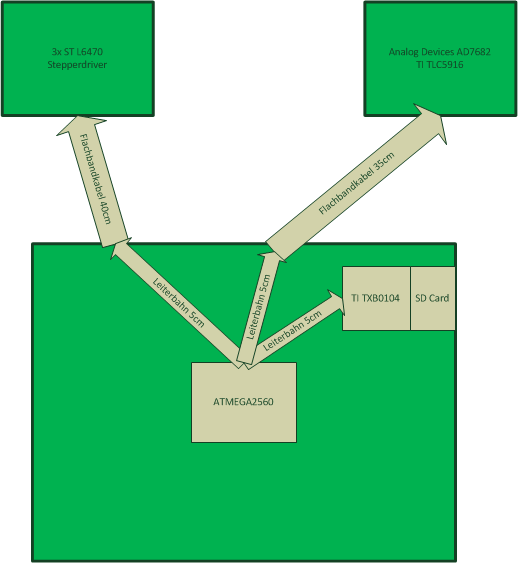

Ich habe ein Kommunikationsproblem mit einer SPI Leitung. Vorweg mal ein
paar Specs:
ATMEGA 2560 SPI-Freq: 1MHz, SCK MOSI RC-TP 33R/22pF
Empfänger AD7682 MOSI Leitungen 33R Serienwiderstand. und bei den L6470
15R 22pF 15R T-Filter.
Die Leiterplatten sind selbst mit der Handbestückt und mittels einen
kleinen Reflow Ofen gelötet. Wobei hier immer wieder Kurzschlüse am
ATMEGA nach dem Löten vorkommen die ich per Hand mittels Litze entferne.
Die 2 Externen Prints sind mittels Flachbandkabel miteinader verbunden.
Zwischen den Leitungen ist immer eine GND Leitung geführt.
Jetzt habe ich das Problem sobald ich die Print mit dem L6470 anschließe
funktioniert die SD Card nicht mehr bzw sie kann nicht mehr gelesen
werden. Wird der Print abgesteckt ist dies wieder möglich. Entferne ich
den Serienwiderstand an der MISO Leitung am TXB0104 so ist es manchmal
möglich die SD Card zu lesen jedoch mnchmal nicht. Die
Versorgungsspannung der Prints ist 12V und jeder Print erzeugt sich
selbst eseine benötigten 3V3 od. 5V die wiederum mit einem Ferrit und
10u 100n 10n gepuffert sind.
Ich habe den Wellenwiderstand mit einem LC Meter versucht
herauszufeinden der Flachbandkabel und ich komme auf
Z=sqrt(L/C)=sqrt(0,4uH/18pF)=182 Ohm.
Hättet Ihr eventuell eine Idee zu dem Problem? Wird noch genauere
Information benötigt?
Ringing ist meiner Meinung nicht störend vorhanden.
