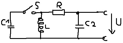

ich habe einen Schwingkreis gebaut, bei dem ein geladener Kondensator
nach Schalten des Schalters mit der Spule schwingt. Der Schwingkreis
schwingt mit etwa 10Mhz und ist reel gedämpft.
Nun mein Problem, irgendwie habe ich Überschwinger und so
Störschwingungen auf meiner Schwingung, die ich gerne rausglätten würde.
Messe ich mit meinem Oszi und mache Bandbreite 20MHz rein, sieht alles
sehr gut aus, nur ist der Filter vom Oszi etwas zu stark, ich hätte
gerne so 30 oder 40MHz Bandbreite.
Also habe ich an meinem Schwingkreis einfach einen TP Filter gebaut und
Messe mit dem Oszi bei voller Bandbreite.
Das klappt soweit, nur mein Tiefpass dämpft den ganzen Schwingkreis.
Meine Frage: Warum dämpft mein TP den Schwingkreis, der vom Oszi aber
nicht. Ich habe ein Oszilloskop von Tektronix. Muss ich den TP anders
aufbauen?
Jemand eine Idee?
Danke für jede Hilfe.
> nicht.
Wahrscheinlich weil das "R" des Tiefpasses im Ozi sehr viel höher ist
als das "R" bei deinem Tiefpass.
Der breitbandige Y-Verstärker eines Oszilloskops oder eines Tastkopfs
hat in der Regel einen sehr hohen Eingangswiderstand. Eine zuschaltbare
Bandbegrenzung des Oszi folgt in der Regel nach dem Eingangs-Verstärker
bzw. ist in die Verstärkerschaltung implementiert.
