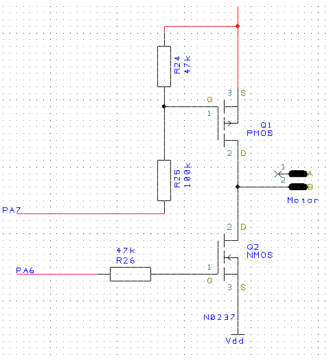

Sind das die richten MOSFETs und Mikrocontroller für mein Vorhaben?
Gast #3815976
ich habe ein bestimmtes Vorhaben und da ich mich mit den
unterschiedlichen Bauteilen noch nicht all zu gut auskenne, wollte ich
nachfragen, ob ich die richtigen ausgesucht habe.
Mithilfe eines Mikrocontrollers und einem MOSFET soll ein Elektromotor
betrieben werden. Es soll sowohl die Motordrehzahl (via PWM) als auch
die Drehrichtung gesteuert werden können. Bei Reichelt habe ich mir
daher ein H-Brücken-MOSFET gesucht.
http://www.reichelt.at/ZETEX-Transistoren/ZXMHC-6A07-T8TA/3/index.html?&ACTION=3&LA=5011&GROUP=A19&GROUPID=2905&ARTICLE=68642&OFFSET=1000&SORT=artnr
Der Motor wird mit 24V betrieben und benötigt weniger als die
angegebenen maximalen 1,8 Ampere, das dürfte also passen.
Als Mikrocontroller würde ich gerne den folgenden verwenden:
http://www.reichelt.at/Atmel-Attiny-AVRs/ATTINY-24A-SSU/3/index.html?&ACTION=3&LA=5&ARTICLE=119688&GROUPID=2958&artnr=ATTINY+24A-SSU
Ich wollte den Mikrocontroller mit 5V betreiben.
Da ich mich mit den MOSFETs leider nicht so auskenne, ist die Frage nun
ob ich die Gates der MOSFETs direkt, mithilfe des Mikrocontrollers,
ansteuern kann. Reichen die 5V Ausgangsspannung oder benötige ich mehr,
also benötige ich zwischen MOSFET und Mikrocontroller noch einen
Transistor?

#3816111
Wue viel braucht der Motor genau? Bei 1,8A wird der Knallheiß. Was
passiert wenn der Motor blockiert? Die Mosfets müssen so aufgebaut sein,
dass auch der Kurzschlussstrom das ganze nicht schmilzt. (zumindest
solange bis die Kurzschlusserkennung anspricht)
bei dem Mosfet machen 5 oder 10V GS keinen nennenswerten Unterschied.
> ansteuern kann.
Mosfet werden leistungslos geschaltet. können also direkt vom µC
geschaltet werden. Man sollte aber trotzdem einen großen Widerstand
davor packen, weil sonst im Fehlerfall(Gate zerschossen) die 24V am µC
anliegen->Toast
P-Kanal-Mosfets brauchen eine negative GS-Spannung, daher bieten sie
sich als High side Schalter an.
Angesteuert werden die dann wie in der Schaltung oben. PA7-Pull to
GND->AN, da GS ca. -1/3Ubatt
PA7 hochohmig-> Aus da UG=US

Gast #3816173
> anliegen->Toast
Die andere Sicht der Dinge ist, dass der MOSFET bei PWM den linearen
Bereich seiner Kennlinie zügig durchfahren soll, damit er nicht durch
ohmsche Verluste zu heiß wird. Da ist ein großer Widerstand eher
hinderlich, da die Gatekapazität, die mit dem Widerstand einen Tiefpass
bildet, dafür entsprechend schnell umgeladen werden muss.

#3816224
Falk Brunner schrieb:
> H-Brücken-MSFET? Was soll das sein?
>>http://www.reichelt.at/ZETEX-Transistoren/ZXMHC-6A...
> Aha, mehrere MOSFETs in einem Gehäuse. Für eine H-Brücke braucht man
> aber noch einiges mehr, vor allem Know How!
Nein. Die vier Mosfets sind eine H-Brücke. Der Rest im L6203 sind
Treiber.
steht ja auch im Datenblatt "MOSFET H-BRIDGE"
> Mein Tipp. Nimm eine vollintegrierte H-Brücke ala L6203, siehe
> H-Brücken Übersicht. Spart dir viel zeit und Ärger.
Guter Tipp, allerdings ist ein Bootstrap-Teiber deutlich teurer als eine
p-ch n-ch Brücke.
Für einen einfachen Motor ohne komplizierte Anforderungen an die
Ansteuerung tuts die einfache Brücke auch.
>>ansteuern kann.
> Nein. Schon gar nicht die, welche auf der High Side sitzen.
Doch kann man mit einer Handvoll Widerstände.
> Vergiss es. Dir fehlen viele Grundlagen. Fang einfacher und kleiner an!
> Steuere erstmal EINEN Motor an.
Ich würde auch erstmal mit einem Motor z.B. auf einem Breadboard
anfangen
Die Kappa bei so kleinen FETs liegt im pF-bereich. Ich mach
normalerweise einen 4,7k Widerstand davor, was kaum Messbaren einfluss
auf die Schaltverluste hat. Ich habs mal mit der Gartenteichpumpe
ausprobiert.
Ohne Gatewiderstand 120mW Verlust am Fet (24V-27W Pumpe). Mit Widerstand
145mW.
Ich könnte nicht mal sagen ob der höhere Wert beim zweiten Durchlauf
nicht an dem noch Warmen FET liegt...
Wenn man einen 100A-Fet schalten möchte sollte man aber wohl auf
steilere Flanken achten, ja..

bleibst. Dann kannst du als Gate-Vorwiderstand auch einen Widerstand mit
10-47 Ohm nehmen.
Für die Schaltverluste ist noch desweiteren COSS interessant, hier mit
20pF vernachlässigbar. Insbesondere wenn du mal höhere Spannugnen oft
schaltest, trägt diese Kapazität teils merklich zu Verlusten bei. Die
rise- und Falltimeist mit je unter 10ns bei halbwegs modernen FETs
normal. Hier wird es interessant, nicht, wenn du häufig, sondern schnell
durchschalten willst.
Was ist denn deine PWM-Frequenz?
