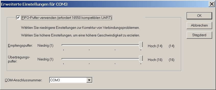

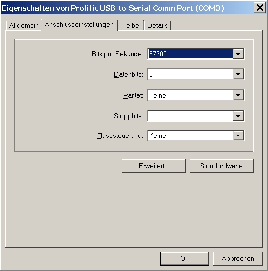

1. Fastboot
> Bootload.asm
--> .include "tn45def.inc"
--> .equ    STX_PORT        = PORTB
--> .equ    STX             = PB2
--> .equ    SRX_PORT        = PORTB
--> .equ    SRX             = PB2
> Fastload.h
--> .equ    XTAL            = 8000000
--> .equ    BootDelay       = XTAL / 3
--> Onewire Macro nach Deinen Vorgaben angepaßt
2. Kompilieren
> avrasm2 -fI BOOTLOAD.ASM
--> ohne Fehler
3. Fuses
> 8 MHz internal oscillator
> Div8 disabled
> Selfprogramming enabled
4. Win7 Gerätemanager: Prolific USB-to-Serial Comm Port (COM3)
> Siehe Screenshots!
