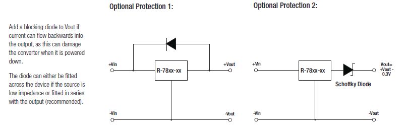

Ich benötige eine Spannungsversorgung (6 – 7 Volt, max 850 mA) für mein
DAC. Im Beipackzettel des Wandlers steht bzgl. der Spannungsversorgung
u.a.
„Low ripple and noise“
Meine Stromquelle ist ein PC-NT mit 12 Volt, max. 22 Ampere, bzgl.
ripple and noise haben wir hier max. 24mV (ist das wenig?).
Ein DC/DC-Converter habe ich noch übrig:
Model: Recom R-78B6.5-1.0
Input: 9.0 – 32 Volt
Out:   6.5 Volt 1.0 Ampere
Efficiency: 90 - 94
https://www.buerklin.com/default.asp?event=ShowArtikelMedia(33%20C%20434)&l=d&jump=ArtNr_33C434
Im Anhang findet ihr
jpg1
Frage:
Welche Version ist für mein Anwendungszweck geeignet? Optional
Protection 1 oder Optional Protection 2
Das Dreieck mit Strich und Z ist beschriftet, eine Schottky Diode, aber
was bedeutet das andere Symbol, ein Dreieck und |?

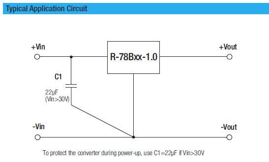

Jpg 2
Frage:
Sollte bei C1 ein flacher Folienkondensator oder einer aus Keramik
verwendet werden? Ich gehe davon aus, dass das ein Kondensator ist,
oder?
Danke für Eure Unterstützung!
Brand
von Alexander (Gast)
C1 ist ein Elko
Oder täusche ich mich? 22uF kommen mir sehr viel vor für Keramik
von MaWin (Gast)
Du brauchst gar keine Protection.
Du brauchst low ripple and noise.
Nimm also einen normalen 7805 Spannungsregler,
mit den im Datenblatt angegebenen Kondenstaoren davor und dahinter und
damit du auch die Störungen wegfilterst, die für den 7805 zu schnell
sind, schaltest du zwiaschen PC-Natzteil-Ausgang und Spannungsregler
eine UKW Entstördrossel, so was in de Art je nach real fliessendem Strom
http://www.reichelt.de/Funkentstoerdrosseln-axial/MISC-40-/3/index.html

von MaWin (Gast)
Wenn du 6-7V haben willst, kannst du es exakt mit einem LM317
einstellen, zu 240 Ohm kommen 1k hinzu,
in --+--|LM317|---+---+-- 6.5V
   33uF    +-240R-+  10uF
     |    1k          |
GND -+-----+----------+--
oder ungefähr mit einem 7805 und 2 Dioden in der Masseletung
in --+--|7805|--------+-- 6.4V
   330nF   +--|>|--+ 100nF
     |      1N4148 |  |

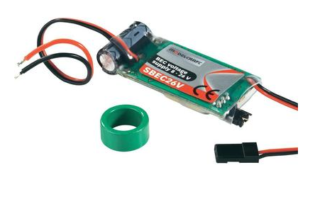

von Modellbauer (Gast)
wie ich sehe sind treiben dich dümmliche Menschen in den Wahnsinn ;)
Fang nicht an auf eigenartige Vorschläge einzugehen, denn die
Schreiberling haben offensichtlich keine Erfahrung.
Kauf dir nachfolgendes und du wirst sehr zufrieden sein:
Betriebsspannung Modelcraft 8 - 26 V Robbe 8 - 27 V
Schaltleistung   Modelcraft 5 A      Robbe      3 A
Ausgangs-Spannung           5/6 V    Robbe      6 V
http://www.conrad.de/ce/de/product/207496/Modelcraft-BEC-Spannungsversorgung?ref=list
Wenn du auf der Suche nach Qualität bist wende dich an den Modellbau.
Hier riskiert keiner leichtfertig sein Modell nur aufgrund
elektronischer Störungen. Eine RC-Anlage in einem 1:8 Heli verzeiht
keine Sekunde "Ausfall" oder "Fremdstörung". Der Schaden wird extrem
sein.
Conrad ist mit der Hausmarke Modelcraft qualitativ weniger gut
aufgestellt. Unbedenklich sind dagegen die meisten Produkte der Firma
Robbe, was ich in diesem Fall bevorzugen würde.
http://stein-webshop.de/Shop/product_info.php?cPath=22_1036&products_id=36
Robbe 21 EUR
Modelcraft 10 EUR
Anbieter wie Modellbau Reichelt meidest du besser.
Entschuldige, dieses Modell von Robbe hat ein Spannung von 5,7 Volt!
Bei Härtle RC und Modellbau bekommst du alles was du benötigst und sehr
oft ist der Versand gratis. Die Mitarbeiter wissen wovon sie sprechen
und können gängige Produkte zügig beschaffen, falls nicht auf Lager.
http://www.haertle.de/RC+Modellbau/
