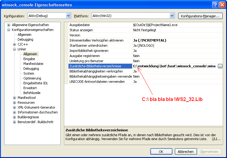

Aber um zu verstehen was ich falsch gemacht habe würde ich den Fall
gerne noch ein wenig "offen" lassen.
Im screenshot ist zu sehen, wie und wo ich die lib eingebunden habe.
Wäre das zumindest richtig gewesen?
du hast nur ein Verzeichnis eingebunden, wo nach einer lib gesucht wird,
aber nicht die lib selber eingebunden.
Ich glaube das geht bei linker -> eingabe
Der Verzeichnis braucht man eigentlich nicht, bei den System libs.
Was du damit gemacht hast, ist einen Suchpfad für die Libs zu ergänzen.
Der Pfad alleine bindet noch nicht die Lib ein, sondern sagt dem
Compiler nur wenn ein "#pragma comment(lib..." dann guck auch in dem
Verzeichnis nach der lib. Bei Standard-Libs (wie eben z.B. die ws2_32)
brauchst du i.d.R. aber keinen zusätzlichen Pfad hinzufügen
