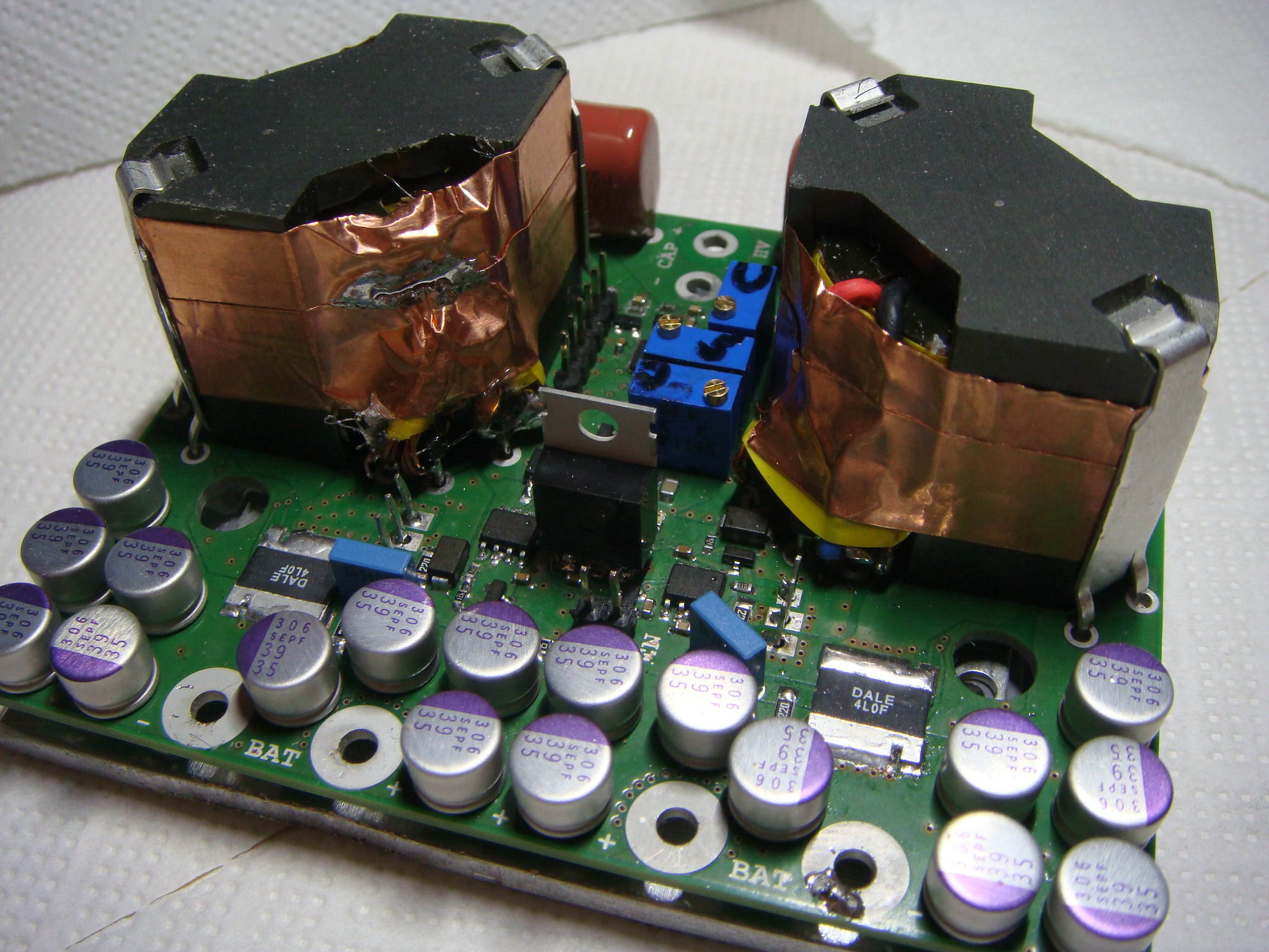

Allerdings ist nochmal ein PI-Filter in der Versorgungsleitung mit
100uF - 6.8uH - 200uF.
Strom ist komplett glatt. Kommt alles aufs Systemdesign an.
Marcus H. schrieb:
> Hat der Kunde da nicht geweint, als er die MTBF ausgerechnet hat? :)
Wohl nicht.
Von jemandem, der einen Aufbau mit den gezeigten Bauteilen präsentiert
hätte ich mehr Verständnis erwartet.
Welcher Strom ist "sauber"? Der zwischen Spannungsversorgung und dem
Primärkondensator des Pi-Filters oder der zwischen dem
Sekundärkondensator
des Filters und dem Schaltnetzteil?
Das kann nämlich nicht sein.
Leeeute.. ich möcht den Thread nicht kapern, nur zeigen, dass andere
auch schon vor dem Problem standen und die Lösung mit dem
parallelschalten ok und funtkionabel ist.
Wenn ihr jetzt wieder anfangt alles besser zu wissen und schon die
Ausfallrate anhand eines Fotos gemessen habt und die Stromwaveform
besser kennt als ich.. eeeeeh... weder motiviert mich das, Wissan an
euch abzugeben, weil ihr eh resistent seid, noch bringt euch das
Besserwissen irgendeinen Ego-Kick im Real-Life.. also was solls?
Ich weiß auch nicht, was das mit dem "Primärkondensator" soll.  Man muss
keine Spannung puffern, wenn der Strom ausreichend glatt ist. Ums
Netzteil gehts hier überhaupt nicht.
Kunde??? Hobby!
Aber immer schön madig reden, weil mans selbst nicht könnte -.-
(Firma: www.harerod.de) Persönliche Seite
Wenn Hobby, dann alles klar, danke, dass Du uns gezeigt hast, wie man
viele Kappas auf eine LP klebt. Wobei, die eine oder andere Lötstelle
könnte noch nachgearbeitet werden. ;)
Die Frage nach der MTBF hatte den Grund, dass Elkos eine der typischen
lebensdauerbegrenzenden Bauteile in Geräten sind. Im Nicht-Hobby- bzw.
im Nicht-Consumer-Bereich haben wir ab und zu Vorgaben, was die
Zuverlässigkeit von Baugruppen angeht.
Du hast aber sicher auch mit Deiner Baugruppe nichts zu befürchten, weil
ich dem Photo entnehmen kann, dass dank guter Kühlung die Kappas immer
bei 20°C betrieben werden und die maximale Ladespannung bestimmt unter
17V bleibt.
Scherz beiseite, tut mir leid, wenn ich einen wunden Punkt erwischt
haben sollte. Ich habe unbewusst einen falschen Maßstab angelegt.
Elektronik ist bei mir leider fast nur noch Arbeit. :(
>wobei, die eine oder andere Lötstelle könnte noch nachgearbeitet werden. ;)
Die Mosfetbeinchen? Absicht. Das war Entwicklungsphase. Auch die Trafos
habe ich nur Eingepresst zu dem Zeitpunkt. Wenn man eine 4lagige Platine
verlötet, die man für Hochtstrom ausgelegt hat, wollte ich keine
vollständigen Löststellen haben, bei denen ich evtl noch die Pads kaputt
mache oder die DKs rausziehe, wenn ich einen geplatzen Mosfet ablöten
muss. Kann ja schonmal passieren, wenn man den CPLD falsch programmiert
hat.
>MTBF
Die Baugrupppe ist darauf ausgelegt für etwa 10s zu arbeiten. Der
Dutycycle ist <5%.
>maximale Ladespannung bestimmt unter 17V bleibt
Vin=17..21V.  35V-Caps. passt schon.
>tut mir leid, wenn ich einen wunden Punkt erwischt haben sollte.
Kein Wunder punkt. Das Gerät ist sauber dimensioniert und funktioniert
zuverlässig. Auch wenn ich noch Student bin. Selbst 20min Dauereinsatz
(für das es nicht ausgelegt ist!) überlebt es bei 420W Ausgangsleistung
(dauer); 92% eff.

>danke, dass Du uns gezeigt hast, wie man viele Kappas auf eine LP klebt.
Ich habe nicht "gezeigt", ich habe sogar einen konkreten Link gegeben,
welche Kondensatoren bzw Kondensatortypen konkret für die Sache
geeeignet sind. Dieser "angeben"-Unterton ist unnötig(, falls
vorhanden). Ich weiß noch, wie ich damals dagesessen habe und diese
Schaltungsmaßnahme als "komisch" empfand. Gerade das Layout und die
Frage, ob der Kupferwiderstand schlimm ist, also wie/ob der Strom druch
die Platine kommt haben mich damals gequält.
Man weiß ja vorher (beim ersten Mal) nicht, wieviele Gedanken dem
Problem angemessen sind. So ein Ergebnis, dass es bei anderen in einer
ähnlichen Leistungsklasse funktioniert, ist erstmal eine Erleichterung -
hoffentlich.
