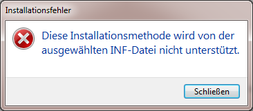

ich habe ein Problem mit meinem PC Oszilloskop PCSGU250 von Velleman, da
es mit Windows 7 nicht funktioniert,allerdings funktioniert mit XP gut.
ich habe alle Software und Treiber, die von "Hersteller" neu
heruntergeladen und installiert:
https://www.velleman.eu/support/downloads/?code=PCSGU250&type=20
aber ohne Erfolg!
die Datei scheint beim Download als (.zip) aber nachher kann ich nichts
extrahieren (das sind Info Datei und 2 Ordner .Dll).
Original CD ist noch dabei, davon habe das Software heruntergeladen, das
ist kein Problem, aber beim Starten taucht die Meldung "no Hardware
response!"
ich bitte um Eure Hilfe!
Grüße
Nidal

Gast #3818248
N. M. schrieb:
> Hallo und Danke für die Antwort!
> ich habe gerade gemacht, was Du gesagt hast (siehe Anhang)
Dann vielleicht so: Im Gerätemanager könntest Du ein ein unbekanntes
Gerät finden, das für das PCSGU250 steht, wenn es angeschlossen ist.
Wenn das der Fall sein sollte, Rechtsklick darauf (im Gerätemanager) und
"Treibersoftware aktualisieren". Dann "Auf dem Computer nach
Treibersoftware suchen" und den Ordner angeben, in den Du die Dateien
entpackt hast (der, in dem die Inf-Datei liegt). Der Rest sollte sich
von selbst ergeben.
OP #3818778
> von selbst ergeben.
Perfekt !! Vielen Dank!
bei der Aktualisierung des Treibers kam vom System die ROTE Meldung,
dass der Treiber, den ich installieren will ist nicht vertrauenswürdig,
ich habe aber Trotzdem weiter installieren lassen,,, und OK, es darf
nichts passieren!
Vielen Dank noch mal!
