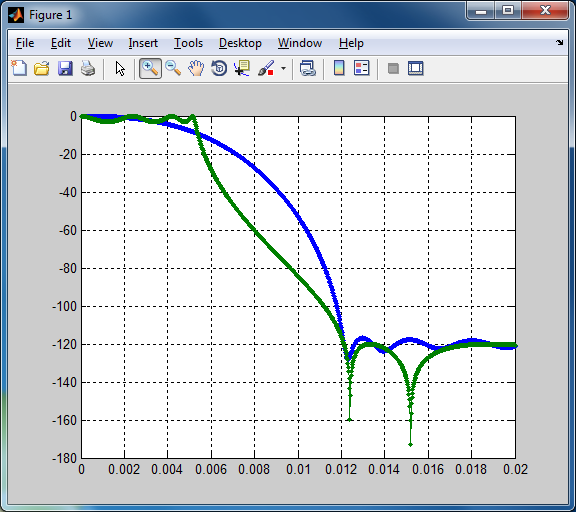

von Detlef _. (detlef_a)
>>>>Gewünscht: Durchlassbereich: 0,003 * Fabtast; Sperrdämpfung >= -120dB
bei 0,012*Fabtast
Mit den Anforderungen komme ich mit schnellem hack auf ein FIR 512ter
Ordnung oder ein elliptisches Filter (IIR) 7ter Ordnung, Frequnzgänge
als Bild.
>>Einmal habe ich 16Bit 140KSPS, im anderen Fall 24Bit 40KSPS (mit
Fürs 140/40KSPS beim FIR also 71/20 MegaMACs/sec (multiply/accumulate),
beim IIR (15MACs/sample) 2.1/0.6 MegaMACs/sec.
Son kleiner ARM Cortex kann den IIR auf jeden Fall, ansonsten können die
doch in der Regel einen MAC/Takt, bißchen schneller getaktet und alles
ist gut.
Auf jeden Fall braucht man da als hardware höchstens obere Unterklasse,
FPGA ist da Kanone auf Spatzen.
Cheers
Detlef
clear
fb=firls(512,[0  0.0001/2 2*0.012 1],[1 1 1e-6 1e-6]);
[feb,fea]=ellip(7,3,120,0.0105);
%fb=fir1(1024,0.003);
f=linspace(0,20,1000)/1000;
H=freqz(fb,1,f,1);
He=freqz(feb,fea,f,1);
clf
plot(f,20*log10(abs(H)/max(abs(H))),'.-',...
    f,20*log10(abs(He)/max(abs(He))),'.-');
grid
return
