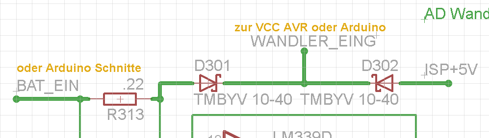

#3818513
Andreas Brockmann schrieb:
> Gibt es bei einem meiner Beispiele Probleme für den Arduino ?
ich sehe keine grundsätzlichen Probleme.
Was mich immer wieder "vorsichtig" werden lässt
1. Der Arduino braucht 5V zum arbeiten
2. Der Arduino braucht 5V um programmiert zu werden.
3. Zusatzschaltungen brauchen extra Spannung
nun kann ich aus der Extraspannung (ggffs. mit Wandler) auch meinen
Arduino speisen, aber was ist wenn ich das USB Kabel stecke ? dann
bekommt der Arduino über die USB oder ISP Schnittstelle und aus der
Extraversorgung Strom, zwei Netzteilspannungen stoßen zusammen und viele
sind nicht rückstromfest, deswegen entkoppel ich die immer mit
(Schottky)Dioden, ist zwar etwas unsauber weil die normalen 5V nun um 5%
oder mehr unterschritten werden, hat aber bis jetzt immer geklappt. Ich
will und vermeide damit das es Rückströme von meiner Fremdversorgung auf
den USB und damit PC gibt.
#3818576
> also lieber die 5V vom PC-USB-Hub  mit einer (an VCC? , Shottky)Diode
> absichern.
besser 2 wenn möglich
einmal von der USB ISP Seite zum Arduino/AVR
einmal von der 5V Fremdspeisung zum Arduino/AVR VCC
ist nicht so leicht ich weiss, beim nackten AVR wo ich beides selber
verdrahte kann ich das machen, beim Arduino ist das ja auf der Platine
vorgegeben, aber ich verlängere die USB Schnitte mit einem Kabel vom
Mainboard wo meine Schaltung drauf sitzt zur Front(Platte) wo der
Programmer angreift und so kann ich die Diode zwischensetzen ohne die
Arduinoplatte zu schreddern.
