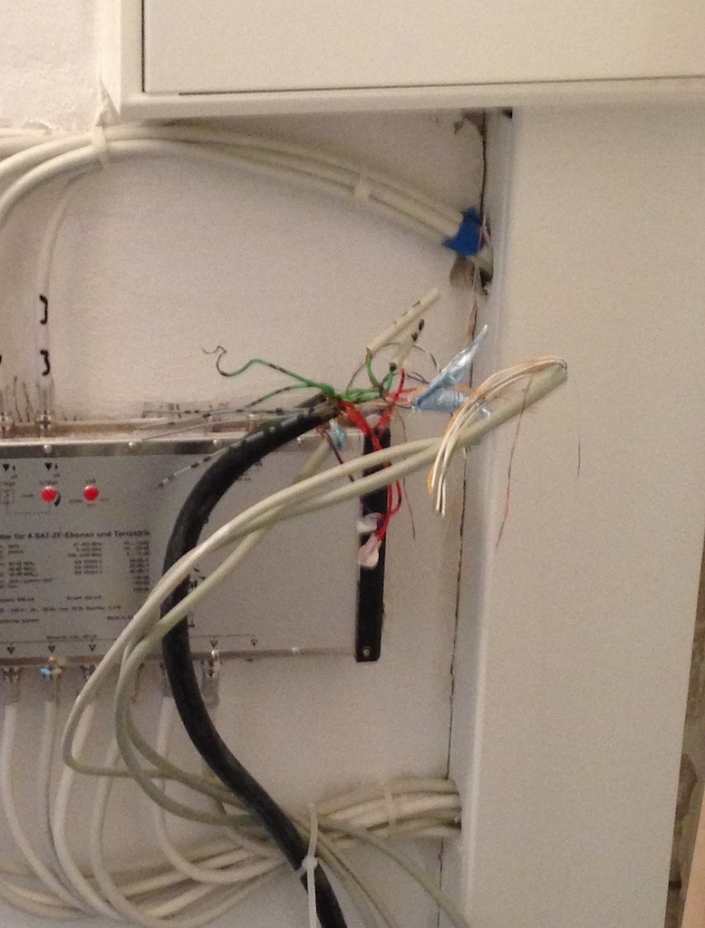

Hallo, ich plane über ein Telefon-Erdkabel ( A-2Y(L)2Y 6x2x0,8 ) eine eigene VDSL-Stecke aufzubauen. Leitungslänge ist ca. 90m. Zum Einsatz kommen sollen diese VDSL-Modems: http://www.allnet.de/de/allnet-brand/produkte/vdsl2/vdsl2modem-router/p/allnet-vdsl2-all-mc115vdsl2-100-mbit-mini-modem-masterslave/ Zustand ist im Moment der, das die Erdkabel in den beiden Technikräumen aus dem Boden kommen. Zum testen habe ich bisher die Modems direkt mit den integrierten Klemmen auf die Adern geklemmt. Das sieht aber erstens nicht gut aus und ist wohl auch nicht so recht stabil, zumal der eine Raum ein frei Zugänglicher Raum unter der Treppe eines Mehrfamilienhauses ist. Das Erdkabel dort ist auch nicht so recht lang, daher muss es anders weiter gehen. Ich will dort nun einen abschließbaren 10" Schrank aufhängen in den unter anderem das Modem rein soll. Wie würdet ihr den Leitungsabschluss bis zum Modem realisieren? Ich habe mir nun erstmal einen Telefonverteiler mit aufnahmen für LSA-Klemmen besorgt: http://www.voelkner.de/products/530105/EFB-Elektronik-Kunststoffverteiler-BOX-I-BOX-I-mit-Vorreiber-3-LSA-Leisten-2-10-46025.3-Inhalt-1-St.html Dort soll das Erdkabel aufgelegt werden, damit das schonmal einen sauberen Abschluss hat. Nur, wie mache ich jetzt weiter? Irgendein Verlegekabel (Cat7 wäre noch vom Bau übrig) vom Verteiler in den Schrank und da ins Modem klemmen, oder dort eine RJ45 Dose setzen und dann mit Flexiblem Kabel weiter auf die RJ11 (oder 12) Buchse des Modems? Oder ganz andere Ideen? Mir widerstrebt es irgendwie mit Verlegekabeln direkt auf ein Gerät zu gehen, andererseits bekomme sonst so viele Übergänge ins Kabel. Auf der anderen Seite sieht es dann ja genauso aus. Wie seht ihr das? viele Grüße Biertrinker
Das Modem hat doch eine RJ 12 Buchse, benutz doch die. Ich würde entweder das Erdkabel bis in den Schrank führen und es dort auf ein Patchfeld auflegen oder, wie du geplant hast, das Erdkabel zuerst in deinem Verteiler auf LSA Leiste und von dort auf ein Patchfeld im Schrank. Das Modem dann mit einem RJ45 auf RJ12 Kabel am Patchfeld einstecken, so hat das Hand und Fuss. Viele Übergänge sind das nicht, was glaubst du wieviele Klemmstellen die Leitung hat über die dein Telefon ins Haus kommt?
Hallo, eigentlich hast du Recht mit dem Patchfeld. Ich wollte das eigentlich vermeiden, weil ich nur max. zwei Ports auf dem Feld brauche. Wenn ich aber solche Angebote sehe: http://www.ebay.de/itm/DIGITUS-8-Port-Cat5e-10-Patchpanel-10-Zoll-Patchfeld-1HE-RackMount-schwarz-/360955106086?_trksid=p2054897.l5661 Dann kann man auch für Zwei Ports ein Patchfeld setzen. ;-)

Aike T. schrieb: > weil ich nur max. zwei Ports auf dem Feld brauche. Du hast doch ein 6x2, dafür brauchst Du doch schon 6 Ports. Leg das Kabel komplett auf dann hast Du die Bastelei nur einmal und musst nicht beim der nächsten Änderung wieder alles auseinanderreissen.
Hallo, ich denke ich mache das genau so! Habe dieses billig Patchpanel bestellt und werde dann einfach vom LSA-Verteiler mit zwei CAT7 Kabeln weiter gehen und die 6 Doppeladern auf 6 Port verteilen. Wie ist die Übliche Pin-Belegung für sowas auf RJ45? 3-6? Und wie sollte das Verbindungskabel beschaffen sein zwischen Patchfeld und Modem, ich habe hier normales Telefon Flachbandkabel + Modularstecker zum Chrimpen da, kann man das nehmen, oder sollte es ein TP-Kabel sein? Geht dann schlechter in die Modularstecker? viele Grüße Biertrinker

Hi, ich würde vom LSA Verteiler auch mit YSTY zum Patchfeld, dann bleiben die Eingeschaften der Leitung halbwegs gleich. Wie schließt du den Schirm des Erdkabels an? Wenn du etwas passendes findest könntest du eine Abfangschiene mit Schirmkontakten unter den Verteiler schrauben, erledigt dann gleich die Zugentlastung. LSA Leisten empfehle ich Fa. Krone oder Quante, alles andere Billigzeug lockert sich. Für die Patchkabel nimm besser auch etwas verseiltes, z.B. manche ISDN Patchkabel (ungeschirmte) oder die DSL Anschlussleitung einer Fritzbox. Die gehen noch gut in RJ12 rein.
Hallo, ich habe diese LSA-Leiste bestellt: http://www.voelkner.de/products/530783/EFB-Elektronik-LSA-Leisten-Baureihe-2-Anschlussleiste-2-10-ohne-Farbcode-10-Doppeladern-46006.1-Inh.html Und diesen Verteilerkasten dazu: http://www.voelkner.de/products/530783/EFB-Elektronik-LSA-Leisten-Baureihe-2-Anschlussleiste-2-10-ohne-Farbcode-10-Doppeladern-46006.1-Inh.html Ich hoffe das geht auch in Ordnung, zumindest auf den Bildern sah es ordentlich aus. Mit der Schirmung bin ich mir noch garnicht so sicher, wie ich das machen soll. Die Telekom hat hier im APL den Schirm garnicht aufgelegt, aber ich kann natürlich nicht erkennen, ob der zumindest bei denen im Verteiler aufgelegt ist. Sollte ich den Schirm auf einer Seite erden? Dann habe ich im anderen Haus möglicherweise ein unterschiedliches Potential? Die Häuser stehen zwar nur ca. 15 Meter auseinander, aber ich kann das nicht einschätzen.

Aike T. schrieb: > Hallo, > > ich denke ich mache das genau so! Habe dieses billig Patchpanel bestellt > und werde dann einfach vom LSA-Verteiler mit zwei CAT7 Kabeln weiter > gehen und die 6 Doppeladern auf 6 Port verteilen. > Wie ist die Übliche Pin-Belegung für sowas auf RJ45? 3-6? Üblich ist, eine Doppelader auf 4-5 zu legen. Kleine Verschwendung von RJ45-Ports, aber naja. Alternative, wenn auch etwas pfuschig, ist, das Erdkabel auf LSA+ zu legen und die Patchkabel dort auch einseitig (andere Seite dann mit RJ45 oder RJ12) aufzulegen. Sicher nicht optimal der Litze wegen, aber auch eine Idee.

Hallo, suche mal nach "Krone VVD 85", das wäre ein geeigneter Verteiler für das Erdkabel. Vom Kabelmantel eine ca. 1cm breite und ca. 2cm lange Lasche stehenlassen und von unten in das Kunststoffteil mit dem senkrechten Schlitz stecken. Das ist dann die korrekte Erdverbindung und gleichzeitig Zugentlastung. Gruß Uwe
Hallo, ihr verwirrt mich gerade mit den diversen Ratschlägen in verschiedene Richtungen. Was ist denn an dem Verteilerschrank den ich ausgewählt habe falsch? Der hat eine Monatagewanne für LSA Leisten und die LSA-Leisten sind für Wannenmontage und vom gleichen Hersteller? Sollte doch passen? Ok, der Verteiler haben entweder wohl keine integrierte Lösung für die Erdung oder ich kann sie nicht richtig erkennen. Aber Das lässt sich doch auch so machen. Ich habe mir diesen Verteilerkasten ausgesucht, weil ich damit auch gleich die vollkommen diletantisch ausgeführte Verbinung der Telefonleitungen mit neu machen könnte. Im Anhang mal ein Bild dieser kreativen Freiluftverbindung. Ich frage mich nur, soll ich den Schirm auf beiden Seiten anschließen, oder nur auf einer? Die Telekom hat das paralell Laufende Kabel für die Telefonverbindungen garnicht geerdet, weder auf der einen Seite, noch auf der anderen.

Ganz ohne den Schirm zu erden funktioniert die VDSL-Berbindung auch - ob es auch dauerhauft stabil ist kann ich aber noch nicht sagen, da die Strecke bisher noch nicht in Betrieb ist. Ich würde also jetzt erstmal den Schirm nur an einer Seite Erden. Ob ein reeler Potentialunterschied vorliegt, sollte sich dann ja einfach messen lassen. Aber kann man wohl davon ausgehen, das wenn kein großer Unterschied vorhanden ist, dass dies auch so bleibt? Wenn ja, könnte ich in diesem Fall ja den Schirm an beiden Seiten anschließen.
Aike T. schrieb: > Ich würde also jetzt erstmal > den Schirm nur an einer Seite Erden. Nicht nur erstmal. Erden IMMER nur auf EINER SEITE!
Immer nur eine Seite zu erden ist ja auch dass, was ich sonst so kenne. Ob das auch bei der ja immer etwas problematischen Gebäudeübergreifenden Verkabelung passt war mir aber nicht klar. Beim Suchen fand ich dann noch eine Untersuchung bei der sich zeigte das beidseitiges Erden wesentlich mehr gebracht hat als einseitig. Daher fragte ich mich halt ob man das auch einfach ausmessen kann, ob man beidseitig auflegen kann. Wobei sich ein eventueller Potentialunerschied ja im schlimmsten Fall wohl erst bei einem Blitzschlag in der Nähe zeigt?

Hallo, ich habe gerade zum Messschieber gegriffen und nachgemessen, es sind definitiv 0,8er DA. Die Telekom hat die hier intern auf genau so ein VVD85 aufgelegt, das hat nie richtig funktioniert. Die bisherige DSL-Verbindung funktioniert erst seit ich die Telekom-TAE raus geworfen habe und direkt die Kupferadern auf eine CAT6 Dose aufgelegt habe. (Mit TAE kein stabiler Sync, ohne 7Mbit) Das ist aber ein Thema was hoffentlich bald der Vergangenheit angehört. Die LSA+ Leisten die ich bestellt habe sind heute gekommen, die machen eigentlich einen guten Eindruck. Meinst du das die DAs sich lösen und man die leicht wieder raus ziehen kann? Oder was für Probleme sind zu befürchten, wenn die Leisten nicht gut sind? Welche Stromstärke wäre denn für den Schirm noch zu vertreten? Und gibt es speziell dafür einen Überspannungsschutz, damit im Falle eines Biltzeinschlags in der Nähe eben nicht das Kabel drauf geht? Ich könnte ja auch einfach eine Schmelz-Sicherung in die Zuführung bauen? viele Grüße Biertrinker
