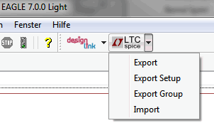

Ist es möglich einen Schaltplan direkt aus Eagle in LTSpice zu importieren? Denn irgendwie ist es ziemlich sinnfrei in Eagle einen Schaltplan anzulegen, und ihn dann in LTSpice noch einmal zu zeichnen. Oder gibt es irgendeine Software mit der das möglich ist? Gruß Rudi
#3818805
Das kann Eagle selbst. Ich hab hier mal ein Bild von Eagle 7.0 angehangen. Bei Version 6.6 ging das auch schon, aber wie weit zurück (6.5, 6.3...) weiß ich jetzt nicht.

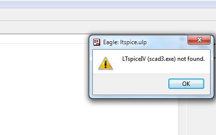

Also in der Version 6.5.0 ist drin aber..krige ich folgende
Fehlermeldung.
Was muss genau wo in der ulp eingestellt sein, wenn man LTSpice woanders
hat ? Also der richtiger Syntax ? Bin nicht ganz sicher.
F:\HD-Programme\Programme\LTSpice\scad3.exe
Sieht so aus:

trotzdem meckert das Programm, siehe Bild 2 oben.

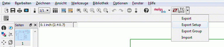

Thomas der Bastler (thomasderbastler) schrieb: prg schrieb: >> Was sagt denn Eagle Auto Setup Info? > Wo finde ich es ? Ganz einfach mal im Schaltplan auf Export Setup klicken. Was kommt dann bei dir?
prg schrieb: > Was kommt dann bei dir? MsgBox - LTspiceIV (scad3.exe ) not found
#3827999
Dann starte mal eagle erneut, diesmal aber als Admin unter Windows und ruf das noch mal auf. Dann rattern die Skripte ab, die das konfigurieren.

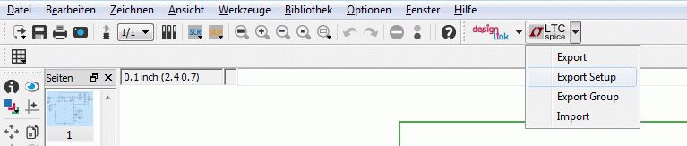

Thomas der Bastler (thomasderbastler) schrieb: > Es muss jetzt eine LTspice datei sein oder ? > Wo finde ich es ? Thomas, hast du mal das gemacht was ich schrieb? Wozu an den Skripten fummeln? Einmal als Admin aufgerufen und der Dialog kam bei mir. Dann auf Export und LTC startet mit dem Schaltplan. Da musste ich gar nix bei eagle ändern.

Franz F. (franzman) schrieb: prg schrieb: >> Thomas, hast du mal das gemacht was ich schrieb? Wozu an den Skripten >> fummeln? Einmal als Admin aufgerufen und der Dialog kam bei mir. Dann >> auf Export und LTC startet mit dem Schaltplan. Da musste ich gar nix bei >> eagle ändern. > Das wird nur bedingt funktionieren, da Thomas den Installationspfad von > "..../LTSpiceIV/scad3.exe" auf ".../LTSpice/scad3.exe" geändert hat. > Laut dem ULP sucht eagle nur explizit nach ".../LTSpiceIV/scad3.exe", > somit wird dieser auch nichts finden. > mfg Nach meinem Eindruck hat er das aber bisher nicht einmal gemacht und das muss man beim ersten mal. Beim ersten Start ging das nämlich bei mir auch nicht. Dann mal intuitiv eagle als Admin gestartet und voila. Die Skripte sind dazu da den Installationspfad von LTC herauszufinden. Ich bin mir sicher, dass das auch klappt, wenn ich LTC nicht unter 'Program files' sondern in einen anderen Pfad installiert hätte. Mal abgehen davon habe ich hier die Freeware von eagle 7.1.0 installiert und nicht eine ältere Version. Ich selber verwende eagle aber nicht mehr regelmäßig, sondern Diptrace.
