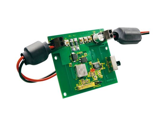

Liebe Leute,
da draußen, ist dieses Modell brauchbar? Ihr könnt bestimmt die Qualität
abschätzen. Jedes mal wenn wir beim Campen sind, fehlt für irgend etwas
die Stromversorgung.
http://www.elv.de/universal-step-up-step-down-spannungswandler-usw-525-komplettbausatz.html/refid/SEM_30003/gclid/CJaSwsPzgMECFWTHtAodH2sAuA
Das schöne daran, es hat ein großen Eingangsbereich von 7–25 VDC. Der
Ausgangsbereich von 4–25 VDC, 5 A ist ebenfalls für unsere zwecke
ausreichend. Jedes vorhandene 220 Volt Netzteil der vorhandenen
Gerätschaften hat weniger als 0,5 A und bewegt sich zwischen 5 und 19
Volt.
Dieses kleine Ding in Verbindung mit einem 8 Ampere LiFePO4 Akku, so der
Verkäufer bei ELV, wird alle Kleinverbraucher zuverlässig und ausreichen
mit Strom versorgen. Ein passendes Gehäuse gäbe es zu dieser Platine
ebenfalls.
Besten Dank
Sabine

Sie es doch mal so: Funkion und Qualität sind akzeptabel. Beim
Ebay-Chinesen bakommt man es aber zu einem Bruchteil des Preises.
Wenn du wirklich überzeugende Qualität haben willst, brauchst du ein
Gerät im spritzwassergeschütztem Gehäuse nach Automotive- oder
MIL-Standards. Nur wozu? Für Camping ist so etwas gut genug.
von Schimanski (Gast)
http://www.ebay.de/itm/LM2577S-Automatic-Buck-Boost-Module-Solar-Power-Supply-Board-3-35V-To1-2-30V-/251251875428?pt=Wissenschaftliche_Ger%C3%A4te&hash=item3a7fc75e64
davon einige in parallel mit je 0.5R in Serie als Entkopplung. Schön in
eine kleine Kiste. So würde ich das bauen.
Das ELV-Ding sollte aber auch gehen. Kommt mir allerdings so vor, als
wenn es die 5Ampere nicht dauerhaft liefern mag. Hat aber eben nur so
den Anschein. Einen Stromlaufplan habe ich jetzt auf die schnelle nicht
finden können... Als Einzelbausatz auch ganz schön teuer, wenn man
geizig ist.
Ich würde mir auf jeden Fall noch ein LC-Filter im Ein - und Ausgang
basteln.
Und spätestens jetzt, wo man sowieso anfängt zu basteln, macht der ebay
SEPIC Wandeler ( bzw. mehrere davon parallel ) Sinn.

> Kommt mir allerdings so vor, als wenn es die 5Ampere nicht dauerhaft liefern
mag.
Warum sollte das Modul keine 5A können. Das hat externe Mosfets  mit
kleinem Rdson als Schalter wohin gegen die Billigteile einen LM25xx mit
lausigem internen Schalter haben. Diese LM25xx in SMT-Gehäuse kochen bei
2A bereits.

von asd (Gast)
Schwach anfangen, stark nachlassen.
Was verstehen Sie von Qualität?
Wenn ich mir das Modul ansehe, fallen mit spontan einige Dinge auf,
die mich als Anwender stören:
-> Wieso hat die Platine nur drei Befestigungslöcher und dann auch noch
an so seltsamen Stellen?
-> Wieso wurden für die Eingangs- und Ausgangsspannung nur
Schraubklemmen
verwendet und z.B. keine Klemmsysteme, wie z.B. "Midi" (o.ä.)
von Wago?
-> Wieso wurden Entstörmaßnahmen auf der Platine vergessen und
nachträglich
in den Anschlusskabeln integriert?
-> Wieso wurde ein so qualitativ schlechter Schalter verwendet?
-> Wieso ist der Feedback-Pfad so extrem hochohmig ausgelegt?
-> Diverse Bauteile wurden mit zum Layout abweichenden Packages
verlötet.
-> Die Spazifikationen des Moduls sind dürftig.
-> Über die Qualität der (passiven) Bauteile lässt sich auch wenig
sagen, da in der Stückliste keine Herstellerbezeichnungen angegeben
sind.
-> Das Modul ist nicht für den automotiven Einsatz entwickelt worden.
Wobei für Sie wahrscheinlich der fehlende Verpolschutz das größte
Risiko darstellen dürfte.
Für mich hat dieses Modul nur Eval-Board-Charakter.

von 4yall (Gast)
der ausgesuchte up-don-wandler ist ok, wenn dich der preis nicht stört.
im kostenpflichtigen download steht einiges über die Qualität
geschrieben. besser geht immer, dieser ist aber mehr als ausreichend und
zuverlässig.
deine angaben über die Belastung sind ausreichend, kannst dir sicher
sein dass das ding wird nicht einmal handwarm wird.
wandler + 12V LiFePO 4-8A Akku + poti, gerne auch zwei + voltanzeige +
Ladegerät + multistecker als ausgang, dann auch zwei + wasserdichtes
Gehäuse = 100% erfolg!
Verwende kein noname-scheiß-akku, dann ist eine tiefentladung/überladung
nicht möglich. spart teure ladetechnik und ist insgesamt wiederum
günstiger
so aufgebaut verwenden wir das als starterbox für den modellbau (4-6V
zum Glühen, 12V für den Anlasser usw., allerdings mit deutlich mehr
Ampere am ausgang). die Leute hier haben doch keine Ahnung. verbraten
jahre mit eigenen Schaltungen, welche letztendlich nie fertig werden.
den Circus habe ich hier gerade eben einigen Beiträgen entnommen -
eigenartiges Hobby, mit Elkos spielen?!?!?
Aussuchen - einkaufen - basteln - innerhalb weniger stunden
fertigstellen
