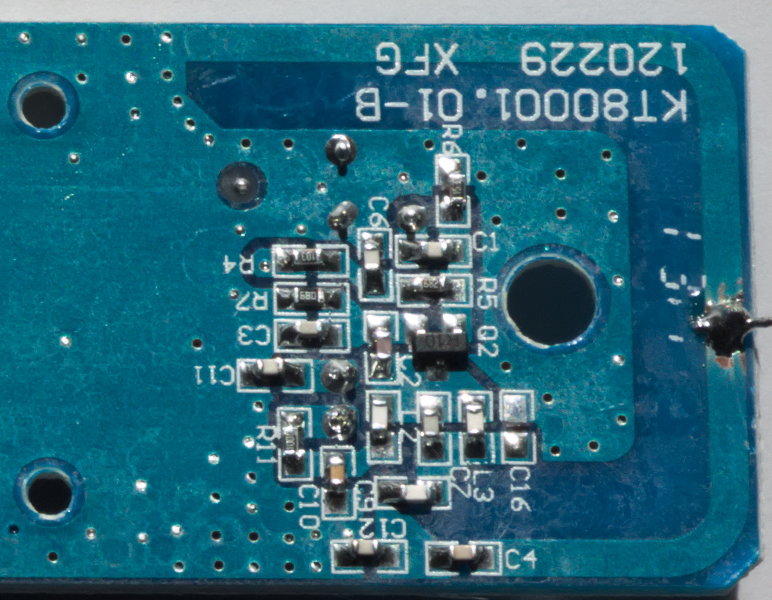

Für eine einfache Automatisierung von Funksteckdosen ("HomeEasy")
steuere ich die "DATA"-Leitung eines modifizierten 433,92 MHz
Handsenders (ASK-Modulation, siehe Abbildung) an.
Der gesamte Aufbau samt Software funktioniert seit über einem halben
Jahr recht zuverlässig, nur die Reichweite lässt zu wünschen übrig und
überschreitet innerhalb des Hauses teilweise nicht mehr als 10 Meter.
Entsprechend war die Idee, an die Platine eine längere Antenne
anzulöten. Was mich jedoch wundert, ist dass die äußere Leiterschleife
auf der Platine (welche meiner Meinung nach als einziges als Antenne in
Betracht kommt) direkt mit Ground verbunden ist (das Signal wird zuvor
wohl über den Kondensator C4 ausgekoppelt).
Einen Draht an die Leiterschleife zu Löten hat die Reichweite in keiner
Weise verbessert.
Als völlig unbedarfter, was HF-Technik angeht, stellen sich mir nun die
folgenden Fragen:
- Wie kann die Antenne trotz direkter Ground-Verbindung überhaupt etwas
abstrahlen?
- Würde es etwas bringen die direkte Ground-Verbindung aufzutrennen bzw.
lediglich mit einem Abschlusswiderstand zu versehen?
Vielen Dank!

Bei 433Mhz ist das keine direkte Groundverbindung mehr, sondern eine
respektable Induktivität (Spule). Wenn alles richtig gerechnet ist,
bilden C4 und die Antenne ein resonantes Gebilde. Da hier aber nichts
abstimmbar ist, (in anderen Sendern wird C4 ab und zu als Trimm-C
ausgeführt) ist das hier nur grob geschätzt geroutet.
Um da eine auf Lambda/4 abgestimmte Antenne anzuschliessen, müsstest du
am besten C4 ablöten und ihn mit dem Fuss deiner Antenne verbinden.
Ohne Messgerät allerdings ist das nur Tappen im Dunkeln. Optimal wäre
vermutlich, du baust dir einen kleinen HF-Detektor und ersetzt dann C4
durch einen Trimmer. Dann kannst du das vorhandene Gebilde bequem auf
Maximum abgleichen:
http://www.qsl.net/n9zia/wireless/pics/fs_meter.png

Falls es für jemanden interessant sein sollte:
Die obige Schaltung haben wir nicht so wirklich zum Funktionieren
gebracht, im Endeffekt war es am einfachsten den Sender mit einem
RTL-SDR zu vermessen (bei mir ein älterer 10€ DVB-T USB-Stick (TrekStor
DVBTST-20-V1) von Reichelt mit E4000-Tuner und das rtl-fm Programm von
http://sdr.osmocom.org/trac/wiki/rtl-sdr im AM-Modus mit einem kleinen
C-Programm, das die Ausgabe von stdin ausliest und die Maximalpegel über
eine Sekunde ausgibt. Der Gain muss auf jeden Fall manuell eingestellt
sein.).
Eine zusätzliche Antenne hat nichts gebracht, lediglich das Signal
weiter gedämpft. Der Oszillator auf der Platine ist also (wie zu
erwarten) genau auf die Platinenantenne abgestimmt.
Dagegen ist die Orientierung des Senders und die Abwesenheit
irgendwelcher Metallobjekte / Ground-Flächen extrem wichtig. Nach
einigen Experimenten haben wir so die Reichweite deutlich verbessert.
Außerdem betreiben wir den Sender nun wie vorgesehen mit 12V (aus einem
5V zu 12V-Konverter) anstatt mit 5V, was auch nochmal einige dB gebracht
hat.
Wichtig war auch mit dem RTL-SDR die tatsächlich gesendeten Codes
aufzuzeichnen und mit denen der Fernbedienung zu vergleichen. Da der
Oszillator wohl einige Mikrosekunden benötigt um anzuschwingen, fallen
die gesendeten ASK-Impluse kürzer aus, als wenn man das Signal vor dem
Sender abgreift und aufzeichnet.
