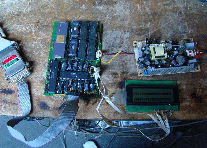

Ich habe wahrscheinlich aus einem nostalgischen Anfall heraus eine
meiner KATCE-1.4E Platinen hervorgekramt um damit wieder mal zu spielen.
Die KATCE waren wohl mal vor Jahrzehnten ein Projekt der MC (schade um
diese Zeitung!) und wurden mit irgendeinem Pearl RTOS verkauft.
Ich habe 2 dieser Platinen aber mit Pearl oder Pascal da nie was am Hut
gehabt.
Vor vielen Jahren habe ich die Dinger mit einer MC68010 CPU ausgerüstet,
die gefiel mir besser al die MC68000, und darauf einen frei im
Sourcecode erhältlichen Motorola Debugger portiert (FBUG). Der FBUg ist
relativ komplex und enthält u.A. einen Assembler, einen Disassembler und
ein Testsystem das u.a. die Traps der CPU nutzt und diese auch
behandelt.

Ich habe den FBUG neu übersetzt und eine Mimik gebastelt die mir die
beiden ROMS erzeugt, das Ding läuft auch an aber wirft bei jedem
Kommando exeptions.

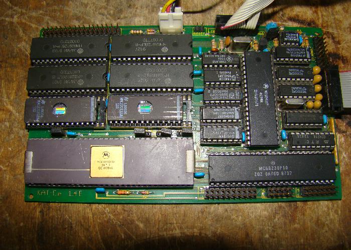

Die KATCE 1.4 hat derzeit 2 Eproms mit 64Kbyte (27c512, das Debugging
gestaltet sich durch die Erase/Burn Zyklen etwas zäh, auch mit einem
Stapel Eproms) und 4 Stück 628128 RAMs, also 512K, beides
Wortorganisiert.

Auf der Zeile 110 steht generierter Code, "0060 2e7c 0008"
aber wo ist der der Zeile 10 (_start) und der darauf folgenden
geblieben?
Im Disassembler sehe ich den code aber
m68k-elf-objdump -S fbug000TT.elf >fbug000TT.disas:
Disassembly of section .text:
00800000 <INITSP>:
  800000:       0008            .short 0x0008
00800004 <INITPC>:
  800004:       0080 0008 23fc  oril #533500,%d0
00800008 <_start>:
  800008:       23fc 0000 0001  movel #1,7f000 <RD0+0x7efd8>
  80000e:       0007 f000
00800012 <abortstart>:
  800012:       203c 0007 fb00  movel #523008,%d0
  800018:       223c 0007 f000  movel #520192,%d1
  80001e:       7800            moveq #0,%d4
Das ist mein Problem. Das alte Listing von asmstartport.l sieht so aus,
da gibts Code Bytes in der linekn Spalte nach en Zeilennummern:
 448                    # 1 "asmstartport.s" 2
 449
 450                    .file "asmstart.s"
 451                    .global start,abortstart
 452                    .text
 453
 454                    INITSP:         .long   0x0080000
 455                    INITPC:         .long   start
 456
 457                    start:
 458                                    mov.l   &0x1,(0x0007e000+0x1000)
 459 0000 0008 0000     abortstart:     mov.l   &0x0007e000+0x1b00,%d0
 460 0004 0000 0008
 461                                    mov.l   &0x0007e000+0x1000,%d1
 462
 463 0008 23FC 0000
 463      0001 0007
 463      F000
 464 0012 203C 0007
 464      FB00
 465
22
 466 0018 223C 0007
23
 466      F000
24
 467                                    mov.l   &0x0,%d4
25
 468                                    mov.l   &0x0,%d5
26
 469                                    mov.l   &0x0,%d6
Ich habe es gerade mal kontrolliert, Du meinst sicher einen
Assembleraufruf dieser Art:
/home/holm/cross/m68k/bin/m68k-elf-gcc -c  -Wa,-alhn=asmstartport.l
asmstartport.S
...der macht das Selbe wie mein Zeuch oben, also cpp und as
hintereinander, das Listing sieht jedenfalls genauso aus und auch da
fehlen die Code Bytes ab _start...
Allerdings macht es hier wirklich einen Unterschied ob ich '.s' oder
'.S' verwende.
gcc selbst ist ja nur der Compiler driver, der die verschiedenen Pässe
nacheinander ruft, aber zaubern tut der auch nicht. Das geht genauso
wenn man das einzeln macht.
Ich war jetzt nur auf der Suche was "generell" falsch sein könnte und
wollte mir den Initialisierungscode ansehen, dazu wäre ja ein
Assemblerlisting nicht das Ungeeignetste. Irgend Jemand scheint was
dagegen zu haben das ich das alte Schätzchen wecke. Ich habe aber noch
ein 2. identisches und eine "Raubkatze" (nicht meine Idee) mit dem 68332
habe ich auch noch. Es lohnt sich also die Toolchain mal zum Laufen zu
bekommen..
Ich weiß ja nicht wie Ihr das hier so seht, aber für mich hat die
Platine deutlich mehr Sexappeal als ein Arduino...
Gruß,
Holm
