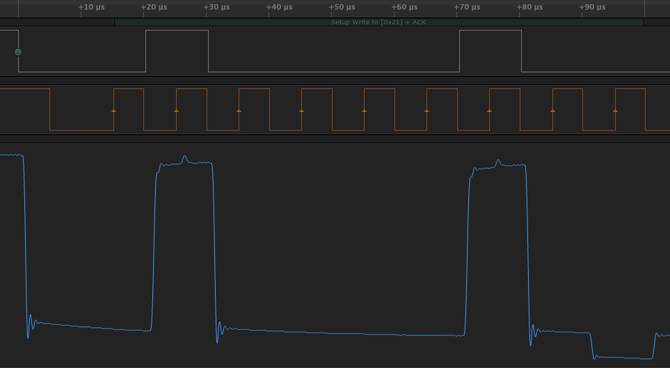

nachdem ich die Platine für meine Raspi-Heizungsregelung aus diesem
Beitrag "Re: Platinenentwurf für Heizungsregelung mit Raspberry Pi - Kritik?" in Betrieb genommen
hatte, habe ich einige Kommunikationsschwierigkeiten mit einem
angeschlossenen Relaisboard-Treiber. Um der ganzen Sache auf den Grund
zu gehen, habe ich die I2C-Kommunikation mit meinen bescheidenen
Analysemitteln (Saleae Logic 4) beobachtet. Dort fielen mir einige
Signalverläufe auf, die ich durch eine Minimalvariante (Raspi <-->
MCP23017) auf dem Breadboard bestätigen konnte.

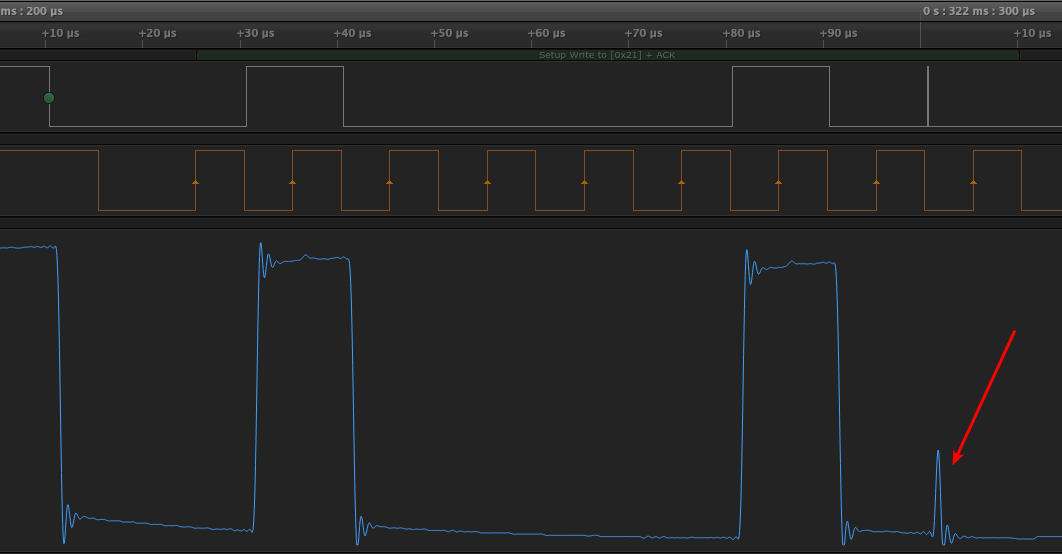

Dort tauchen ab und zu so halbe Spitzen auf. Nach stundenlagem
Draufschauen viel mir auf, dass diese Spitzen immer an der gleichen
Stelle auftauchen, nämlich direkt vor dem ACK des MCP.
Meine Frage dazu wäre, ist das normal? Ich vermute, dass der Raspi die
Leitung schneller los lässt, als der MCP zum ACK sie wieder auf GND
zieht. Da dies alles innerhalb der Low-Phase des Takts passiert, sollte
es keine negativen Auswirkungen auf die Kommunikation haben. Ist das
richtig?
Danke! Martin

Empfängt der Master denn das ACK? Wenn ja würde ich mir an dieser Stelle
keine weiteren Sorgen machen. Wichtig ist das bei der positiven Flanke
des  SCL-Signals die SDA-Leitung einen festen Pegel angenommen hat - und
das auch auf der Seite des Masters.

Dann überleg mal, was vor dem ACK passiert. Da gibt der Sender den Bus
frei und der Empfänger aktiviert für das ACK seinen Treiber. Warum
sollte da der Bus zwischendurch nicht kurz hoch gehen?

von Michael R. (Firma: Brainit GmbH) (fisa)
> zieht.
Ich schließe mich der Meinung der Mehrheit an :-)
Allerdings - ich hätte selbst solche peaks noch nie beobachtet.
Vermutlich deshalb, weil in meinen Fällen der Master für eine gewisse
"hold time" SDA weiter am Pegel hält (oder erst später "loslässt") und
der Slave sehr schnell mit dem ACK bei der Hand ist, sodaß sich diese
zwei Aktionen überschneiden, und der Peak erst gar nicht auftritt.
Aber, wie du richtig vermutest - während SCL low ist, darf alles
mögliche passieren, und sollte nicht stören.
von Georg A. (georga)
Die Peaks sind OK, nicht jeder Slave ist schnell... Sehr oft kann man
auch an einem leicht höheren low-Pegel sehen, das jetzt der Slave die
Leitung treibt und nicht nur der Master kaputt ist ;)

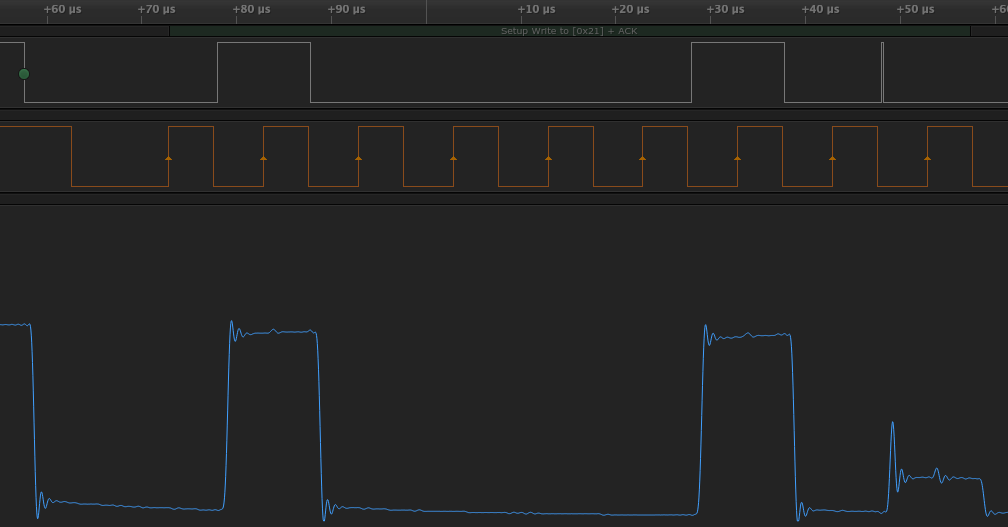

von Martin T. (martin5)
Vielen Dank für eure Antworten!
Jetzt habe ich zusätzlich zwei I2C-Buffer PCA9600 dazwischen geschaltet.
Also Raspi <--> PCA9600 <--> PCA9600 <--> MCP23017.
Die Kommunikation läuft stabil, aber der Signalverlauf sieht ganz anders
aus.
Der erste Screenshot zeigt die Messung am Master, der zweite die Messung
am Slave. Die Buffer scheinen den Pegel nicht mehr vollständig auf GND
ziehen zu können. Der Low-Pegel befindet mit 0,7V zwar noch innerhalb
der Spezifikation (0,3 x 3,3 = 0,99), ist aber schon ganz schön knapp.
Gibt es dafür eine Erklärung? Kann man dies ändern?

von Klaus (Gast)
Nun, es gibt keinen wirklich "automatisch" umschaltetenden
bidirektionalen Buffer. Anhand des gezeigeten Spannungsunterschied
entscheidet der Treiber, in welcher Richtung er treiben muß.
Schau noch mal in die Spec der Treiber. Manche schließen da explizit
aus, zwei hintereinander zu schalten.
MfG Klaus
Ja. Das ist vollkommen innerhalb der Spezifikation. Zwischen der
abfallenden und der nächsten aufsteigenden Taktflanke haben die Geräte
Zeit ihre Ausgangstreiber zu schalten, gesampled wird an der
aufsteigenden Flanke und während der Takt high ist muss der Pegel gleich
bleiben aber sobald und solange der Takt auf low ist darf sich der Pegel
ändern.
Der Master schaltet hier den Ausgang hochohmig beinahe im selben
Augenlick wie er den Takt auf low zieht und erst wenn der Takt auf low
ist wagt es der Slave sich zu bewegen (vorher darf er nicht, er muß auf
low warten). Diesen Peak kann man mehr oder weniger stark ausgeprägt
oftmals messen, mal so stark ausgeprägt wie bei Dir, manchmal auch gar
nicht.
Deine Vermutung zur Ursache ist also korrekt, und auch die daß es die
Übertragung nicht stören kann, es geschieht ja während der Takt low und
die Datenleitung per Definition undefiniert ist.
Georg A. schrieb:
> Eventuell zuviel Pullup auf der Busseite
Da hängen nur 1,8k intern vom Raspi.
> oder zuwenig auf der Leitung zwischen den beiden Buffern?
Hab mal einige durchprobiert (4,7k, 10k, 15k, 100k). Am Low-Pegel ändert
sich nichts. Wie zu erwarten, reduzieren sich die Überschwiniger bei
höheren Werten, bei 100k wurde das Timing so schlecht, dass Fehler in
der Kommunikation auftauchten. Als guter Kompromiss scheinen sich 10k
darzustellen.
> Im Datenblatt zum PCA gibts noch Referenzen
> auf Application-Notes, evtl. steht da noch mehr drin...
Mein Englisch ist nun nicht das Allerbeste, aber ich vermute hier die
Begründung aus dem Datenblatt:
 A logic LOW is transmitted to TX when the voltage at I2C-bus pin SX
 is below 0.425 V. A logic LOW at RX will cause I2C-bus pin SX to be
 pulled to a logic LOW level in accordance with I2C-bus requirements
 (maximum 1.5 V in 5 V applications) but not low enough to be looped
 back to the TX output and cause the buffer to latch LOW.
Wenn ich es richtig verstehe, muss das so sein, um wegen der
bidirektionalen Kommunikation Feedback-Schleifen zu verhindern. Richtig?
VG, Martin
Und wenn man weiter liest, dann steht dort
The LOW level this chip can achieve on the I2C-bus by a LOW at RX is typically 0.64 V when sinking 1 mA.
Und weiter...
A ‘regular I2C-bus LOW’ applied at the RX/RY of a PCA9600 will be
propagated to SX/SY as a ‘buffered LOW’ with a slightly higher voltage
level.
Ich glaube, bzgl. der Low-Level sind jetzt alle Klarheiten beseitigt.
Und wer lesen kann, ist klar im Vorteil :-)
