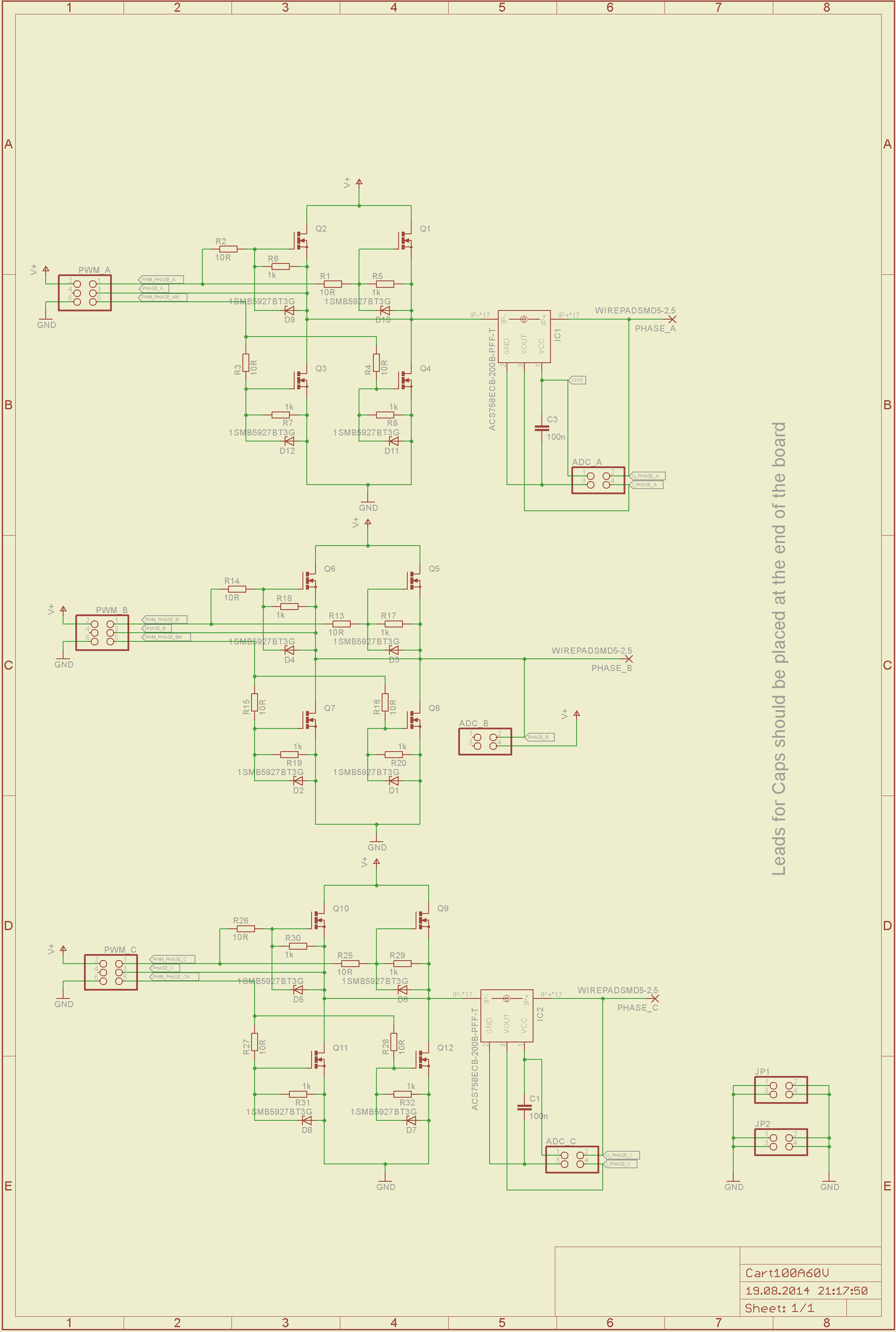

Hallo Zusammen,
Wie würdet ihr eine H-Brücke mit N-Fets und einem IR2113 Treiber davor
schützen abzubrennen,wenn mal beide Eingänge eingeschaltet werden?
Sprich High- und Lowside gleichzeitig aktiv.
Dachte an 30A Sicherungen aus dem Autobereich für eine 6S / 12S Lipo.
Nur bei Lipo bin ich auch vorsichtig will nicht, dass der mir auch
hochgeht.
Ich will da Sicherheit haben um mich um mein Problem mit der 3V3
Versorgung zu kümmern.
Hintergrund ist folgender: Ich habe n BLDC-Regler aufgebaut, der noch
ein Problem mit der Spannungsversorgung für den STM32 hat. Die
Spannungsversorgung bricht im Umschaltmoment der PWM immer ein.
Meine Versorgungsspannung kommt bisher über eine 1m lange 2x4mm² Leitung
vom LabNT. Am Zwischenkreis der Brücke gemessen habe ich hier im PWM
Umschaltmoment ebenfalls die Einbrüche.
Ich wollte die Schaltung jetzt an Akkus betreiben um zu verifizieren das
es vllt an der langen Leitung oder dem LabNT liegt. Nur will ich eine
Brücke die von einem Controller gesteuert wird der ab und zu abstürzt
nicht direkt an 6S oder 12S Lipo (24V oder 48V) anschließen.
Mit der Totzeit habe ich auch gespielt, bei 1µs war klar zu erkennen,
dass ein Schalter abgeschaltet und der andere ohne Kurzschluss
einschaltet. (12V bei 10R Gatewiderstand, über lege auf 20R zu gehen. )
Anbei erst mal den Schaltplan der Logic(Brücke.png :)) und der
Brücke(SChalter.png). Der Plan der Logic enthält nachträglich eingefügte
Low-ESR Elkos an den Schaltreglern und den Fet-Treibern nicht.
Scope-Messungen kann ich noch nach reichen.
Gruß Tec

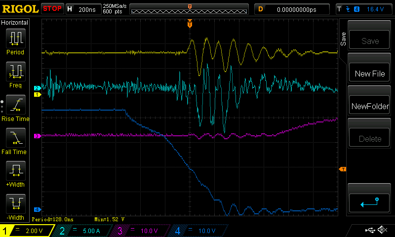

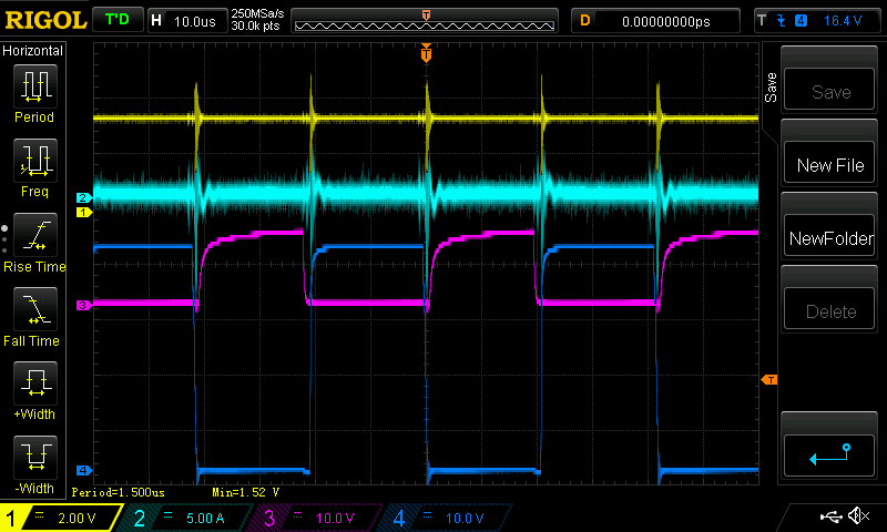

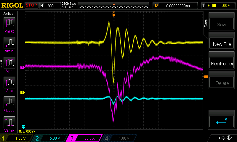

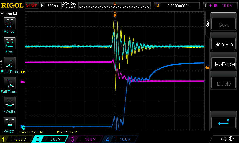

An dem Manson DCS-3302 NT wird die Spannung an einem der 100nF Caps des
µC sogar negativ!!!
Beim Voltcraft LSP-1403 sieht das deutlich besser aus. Da geht der
Durchhänger nur bis min 1.5V
Anbei mal ein paar Scope-Bilder.
Gelb   CH1 = 3v3 gemessen am 100nF Cap direkt am Controller.
Turkis CH2 = DC-Strom vom LabNT in Ampere mit Stromzange gemessen.
Pink   CH3 = Gate-Spannung vom Low-Side Fet der Phase C
Blau   CH4 = Gate-Spannung vom High-Side Fet der Phase C
"NewFile1.png" ist mit dem Manson gemessen bei 30V
"NewFile2d.png" und "NewFile2e.png" ist mit dem Voltcraft gemmessen bei
27V.
Das Voltcraft geht leider nur bis 2A. Das Manson kann 15A bringt blos
nix wenn es mir einbricht und meine Schaltregler anregt.
Deswegen die Frage nach Angstsicherungen. Ich werde jetzt auf jeden Fall
noch den PVD des STM32 aktivieren damit der wenigstens in Reset geht.
Und mit ner 30A Sicherung den Lipo schützen.

Du solltest auch im Hinterkopf behalten, das die Gates eine Ladung
schlucken bzw. abgeben, wenn sie umgeladen werden. Es könnte also auch
mal interessant sein, die 12V zu oszillografieren. Übrigens fällt mir
gerade auf, das du VB über eine Diode und einen Widerstand speist -
das steht so nicht im Datenblatt. Den Widerstand solltest du besser mal
weglassen, sonst ist die Laderei der Highside Pumpe evtl. zu langsam und
der MOSFet steuert nicht richtig durch.
Sehe ich das richtig - du fährst die Brücke mit 660kHz? Oder was zeigt
der Rigol da als Periode an? Was hast du denn da für MOSFet? Und dir ist
hoffentlich klar, das schon die IR2113 um die 100ns Verzögerung

Gate-Spannungen einer Phase sind oben in den Bilder in Pink und Blau.
Die 12V Versorgung vom Schaltregler haben genau die gleiche Schwinung im
Einschaltmoment wie die 3V3 und die Versorgungsspannung direkt am
Zwischenkreis. Durch die 3-Stufige Spannungswandlung von 30V auf 12V
dann auf 5V und dann linear auf 3V3 wirds leider nicht besser. Wobei der
3V3 Linear Regler etwas zu helfen scheint.
Brücke wird mit 24kHz getaktet siehe 2. Bild. die 660kHz sind die
Periode der Schwinung auf der 3V3 Spannung im Umschaltmoment der PWM.
Was immer kommt wenn ein Fet auf einem Brückenzweig eingeschaltet wird.
Was eigendlich auf einen Kurzen im Umschaltmoment schießen lässt. Aber
die Ent/Ladekurven der Gates sehen so aus als wenn die Totzeit sehr
großzügig ist.

Anbei mal die aktuelle Messung mit ca 15cm Kabel vom LabNT zur Brücke.
Gelb ist 3V3 Spannung, Turkis ist die 30V Versorgungsspannung und Pink
is der DC Strom aus dem LabNT. (Die Stromzange ist nix besonderes
deshalb gehe ich mal von eine Schätzwert aus.)
Die 3V3 brechen immer noch ein aber das Verhalten ist schon besser. Ich
sehe mir noch die Enable Signale der Stepper an und dann Tüddel ich mal
den Akku mit ner Sicherung daran.

Was mir nur nicht gefällt ist die Stromspitze im Umschaltmoment der PWM,
Selbst wenn die Brücke unbelastet ist. Muss das mal ohne Maschine dran
testen
Ob das vllt Dadurch kommt das 2 Phasen nicht synchon schalten bei 50%
