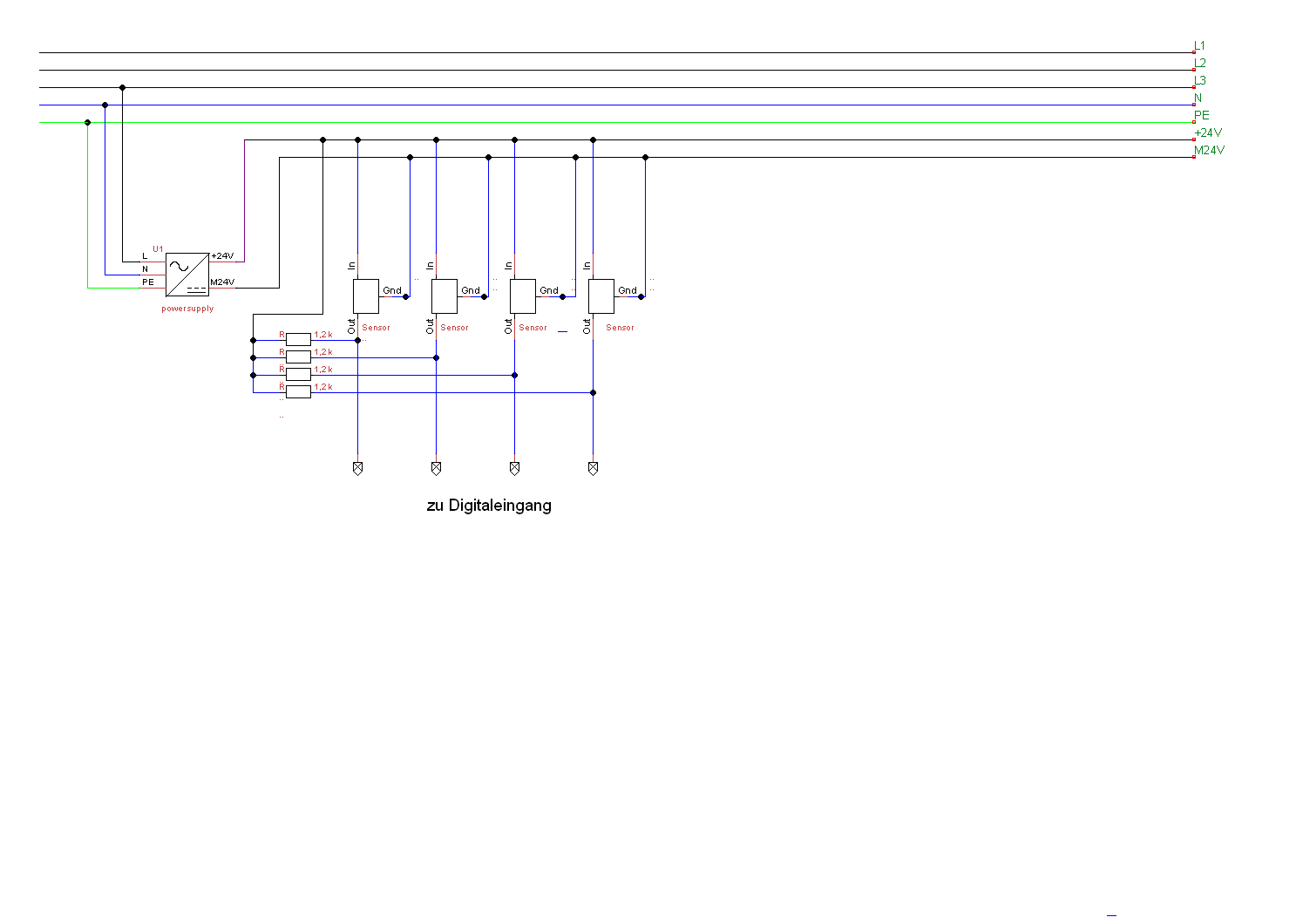

im Rahmen meines Studiums mach ich ein Projekt, und ich habe ein
Problem.
Wenn ich den Ausgang vom Sensor ( Inductive proximity sensors
IM30-40NNS-NC1 ) mit einem Digitaleingang verbinde, die Spannung sinkt
von 24 V auf ca 2 V .
wenn ich den Sensor ohne Verbindung mit Digitaleingang teste,
funktioniert gut und bekomme 24 V.
und auch wenn ich geb direkt 24 V zu Digitaleingang, funktioniert den
Digitaleingang
die Problematik, wenn ich die beide zusammen verbinde, dann fällt die
Spannung auf. Und Digitaleingang kennt das Signal nicht .
Danke im Vorraus

Da die Sensoren einen NPN-Transistor am Ausgang haben, vermute ich, dass
der Digitaleingang den Ausgang des Sensors zu stark belastet.
Wie sieht der Digitaleingang technisch aus. Schaltplan?
Leider sieht man im Katalog von SICK nicht, wie der Ausgang des Sensors
intern beschaltet ist.
Bitte ein paar technische Details mehr.

ich habe Pullup-Widerstand probiert,und es hat funktioniert nur mit 2
Sensoren.
Mit den 3te und 4Te schwingt den Ausgang vom Sensor zwischen 8V  und 18
V
(nicht stabil den Ausgang )
bei einem Sensor oder 2 Sensoren funktioniert es gut, aber mit 3 oder 4
Sensoren gleichzeitig , ändert sich die Spannung des Ausgangs zwischen
8V und 18V)
Danke im Vorraus

Wie sieht die Schaltung aus? Elektroniker untrehalten sich mit
Schaltplänen! In diesen Schaltplänen stehen Bauteilbezeichnungen und
Werte.
Welchen Widerstandswert?

OP #3823499
Lothar Miller schrieb:
> Werte.
Die Schaltung ist im Anhang
 1,2 K Ohm
> Mit welchem Digitaleingang?
BM4-F-DIO-XX ( Digital-I/O-Modul b maXX )
