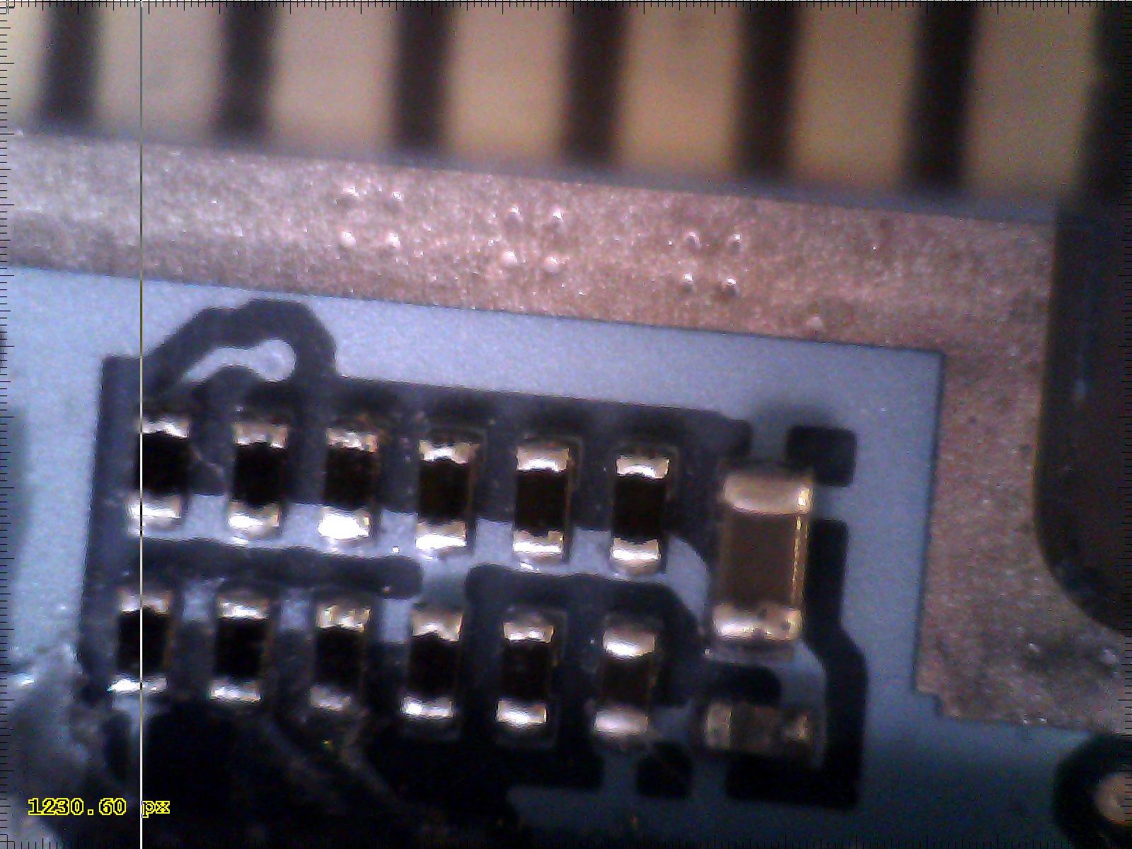

ich möchte gerne bei einer Platine den EMMC auslesen.
Mein Problem ist das ich nicht im stande bin einen Kupferdraht an den
SMD Bauteilen zu löten.
Ich habe es mit einerLötnadel probiert doch ddie Verbindung ist so
Fragiel das der Draht schon fast von alleine wieder abspringt.
Auf dem Foto seht ihr die Bauteile. Oben ist ein Meterband damit man die
grösse besser einschätzen kann.
Gibt es auf dem Markt Testspitzen welche fix Positioniert werden können
und das Anlöten somit wegfällt?

Thomas G. schrieb:
> Ich habe es mit einerLötnadel probiert ...
Lötnadeln sind oft so dünn, dass sie nicht genug Wärme zur Lötstelle
transportieren und keine vernünftige Lötstelle entsteht, weil die Spitze
zu schnell abkühlt, sobald sie mit der Lötstelle in Berührung kommt.
Nimm eine größere Lötspitze. Falls Lötzinn daneben geht, hilft
Entlötlitze (oder etwas feine, normale Kupfer mit etwas Flußmittel)
Es gibt Federkontaktstifte in diversen Größen und mit diversen
Kopfformen, die durch einen Halter positioniert werden müssen, z.B. ebay
221507366634
Suchbegriff "Spring Test Probe"
