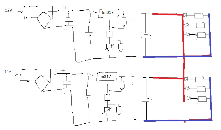

Versuch macht traurig :(
Ich baute diese schaltung im anhang.
An den roten und blauen verbindungen kann ich nichts mehr ändern!
Probleme so wie es sich mir präsentiert:
A:einer der gleichrichter am eingang bekommt immer die ganze leistung ab
B:die lm's regeln nicht die von mir vorgedachte dioden gruppe.
Ideen?
A:gleich nur einen "dickeren" gleichrichter der die 12V und 6A verträgt
einbauen und damit alle lm's versorgen.
B: LM337 also einen negativ spannungsregler verwenden.
AB: Galvanischetrennung, ist aber zu teuer. (glaub ich)
Hätte jemand eine besseren Vorschlag?
Die Schwachstelle ist immer noch der Gleichrichter.
Liebe Grüße
Schmetterling
PS: Falls meine künstlerische Skizze und meine laienhafte Darstellung
des Problems ungenügend ist, werde ich daran arbeiten.

Tja, das kann nicht funktionieren da der Strom nicht geregelt verteilt
wird.
Ersetzte die beiden "roten" Eingangsdioden durch eine aktive
Current-ORing/Sharing Schaltung, z.B. in der Art
http://uk.farnell.com/linear-technology/ltc4370ims-pbf/oring-current-sharing-18v-16msop/dp/2115825

...ohne gemeinsame Masse schon mal gar nicht.

auch wenn Du geschriebenn hast, dass du die roten Verbindungen nicht
ändern kannst, eine Lösung wäre, die rote Verbindung zwischen den
Gruppen zu trennen. Vielleicht ist das ja doch irgenwie möglich.
Gruß Thomas

von MaWin (Gast)
Nimm zwei 12V Trafos, dann funktioniert die Schaltung wie von dir
vorgesehen, die rote Diode darfst du dann sogar weglassenm, die ganzen
anderen wir wissen nicht was wir tun Bauteile auch.
Du hast quasi einen Kurzschluss über die Brückengleichrichter.
Allerdings: 12V~ hinein, gleichrichten, dann ein LM317, erlaubt keine
12V für die LEDs sondern maximal so (12*0.9*1.414-2)*0.9-3 = 9V. Nimm
besser einen 15V Trafo, damit es auch bei Netzstörungen nicht flackert.

Musst du nicht, darfst du sogar nicht.
Wenn du nur einen (ausreichend starken, also zumindest 1,6-facher Strom)
Trafo hast, nimm auch nur einen Brückengleichrichter und einen grossen
Siebslko und schalte es mit 9 LM337 so:
     +12V----+---LED-Kette1---------------+---|LM337|---+--+
             +---LED-Kette2--             |       |     |  |
             |                            +-Poti--+--R--+  |
             +---LED-Kette3--                              |
             :                            ...  8 weitere --+
             +---LED-Kette9--                              |
     GND --------------------------------------------------+

In dem leuchtet keine Diode, weil sie alle falschrum dirn sind.
> An den dioden brauch ich so 5V das reicht also.
> Die LEDs sind parallel daher für jede ein vorwiderstand und die konstant
> spannungsregelung
Ich dachte, du wolltest die LEDs in der Hellgkeit einstellen. Was willst
du da mit einer Konstanspannungsreglung ? LEDs betreibt man mit Strom,
die Spannung stellt sich dann auf irgendeinen passenden Wert ein. Der
LM317 als Stromregler ist einfach, als als Spannungsregler.
     +12V----+---LED-Kette1------------|LM317|--1Ohm--+
             |                   +------Poti----------(-----+
             +---LED-Kette3--    |                    |     |
             :                   |   ...  8 weitere --+     |
             +---LED-Kette9--    |                    | LM386-1.2
     GND ------------------------+--------------------+    3k9
                                                           -5V
Bleibt die Frage, wie man zu den -5V kommt, die nur 1mA liefern
