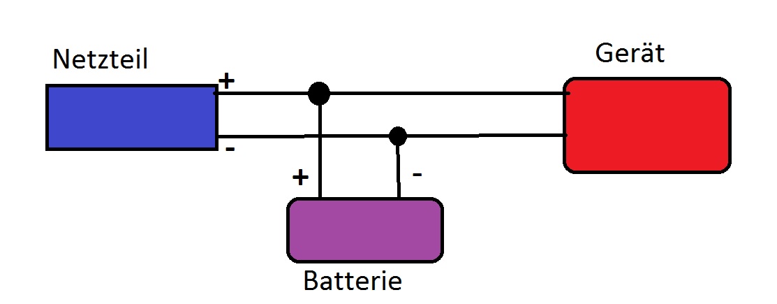

#3821902
OK, das ist schon mal ein Anfang, habe paar gefunden hier:
http://www.amazon.de/s/ref=sr_nr_p_72_0?rh=i%3Aaps%2Ck%3AMULTIPOWER+BLEI+GEL+AKKU+BATTERIE+MP%2Cp_72%3A419117031&keywords=MULTIPOWER+BLEI+GEL+AKKU+BATTERIE+MP&ie=UTF8&qid=1412006160&rnid=419116031
Ich weiß nicht welche besser 2,9Ah oder doch 4,5Ah, von Preis und
Gewicht ist kein Großer Unterschied, aber wegen mein Netzteil mache ich
mir Gedanken, nicht das es überlastet und durchbrennt?
Wie verbinde ich das einfach Parallel ohne irgendwas?
Netzteil:::::::::::Batterie::::::::::Gerät?
#3821933
Waldemar Reimer schrieb:
> Wenn ich richtig verstehe soll ich mein Originall Netzteil zuhause
> Lassen, da es nur 12,4 Volt produziert, was zum laden nicht reicht.
Du wirst mit 12,8V den Akku nicht voll bekommen; deshalb ist es
sinnvoll, eine etwas höhere Kapazität zu nehmen. Ansonsten ist
die Parallelschaltung unter Verwendung Deines Originalnetzteils
die einfachste Lösung.

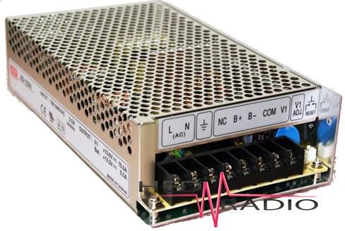

#3822834
ich hab seit langem ein 12-Akkuladegerät + Akku im Einsatz: für 12V led
spots (die bei stromausfall automatisch eingeschaltete werden)
und bei "nicht-Stromausfall" ganz normale ein/ausgeschaltet werden und
dabei über das netzteil betrieben werden, .. spannung ist dabei
vermutlich etwas zu hoch.. aber es hat sich noch kein spot beschwert..)
Vorteil ist, dass das Ladegerät, wenn der Akku voll ist ausschaltet..
auf der suche nach einem Link zum gerät, hab ich aber was
interessanteres gefunden (hier mal 1. bester link)
http://www.netzgeraet.de/schaltnetzteile/schaltnetzteile-12v/21267/12v-11a-netzteil-mit-akku-anschluss-ladefunktion-und-netzausfallschutz-dc-usv.html
kannte ich bisher noch nicht

Gast #3823081
@ Waldemar
Etwas zum parallelschalten von Akkus.
Ich halte nicht viel davon!
Ist nämlich einer der Beiden (unterschiedliche Kapazität,
unterschiedliche Nutzungsdauer usw.) etwas schlapper, so wird er, im
wahrsten Sinnes des Wortes) zur Last.
Ich würde einen doppelt so großen bevorzugen, oder wenn es gar nicht
anders geht, zwei gleiche, zur gleichen Zeit gekaufte, neue Akkus
verwenden. Möglichst noch aus der gleichen Serie.

#3823114
Ich dachte mir diese Produkte zu kaufen
http://www.amazon.de/ANSMANN-1001-0015-Batterie-Ladeger%C3%A4t-Bleiakku-schwarz/dp/B00HVU6PR4/ref=sr_1_9?s=ce-de&ie=UTF8&qid=1412019840&sr=1-9&keywords=Blei-Akku
und
http://www.ebay.de/itm/BLEIAKKU-12V-4AH-BLEI-AKKU-GEL-BATTERIE-USV-NOTSTROM-12-V-4-5-AH-VOLT-AGM-SOLAR-/221183354160?pt=Batterien_Akkus&hash=item337f8e2530
Soll für ein Urlaub nicht viel Kosten, nicht so schwer sein für Gepäck
und Funktion erfühlen.
Was sagt ihr dazu? Passen die Sachen für meine Zwecke?
Ladegerät durch Batterie ins Gerät, alles mit Parallelschaltung.
Wenn Strom da ist, werde ich direkt versorgt, beim Ausfall wird die
Batterie mal den Job übernehmen.
Gast #3823483
> Was sagt ihr dazu?
Woher soll ich wissen wie gut die Spannung aus Deinem Original-Netzteil
und wie wellig jene aus dem obigen fraglichen Ladegerät ist? Im
Endeffekt kannst Du nur schon rechtzeitig zu Hause probieren ob Rauch
aufsteigt oder es einigermaßen funktioniert. WENN Du das Ladegerät
ständig parallel zur Batterie betreiben möchtest, dann sollte es
mindestens so viel Strom liefern, daß Gerät läuft UND Akku etwas geladen
wird.
#3823933
Und das Netzteil sollte den Akku nicht leersaugen, wenn es selbst keine
Spannung produziert - denn die Überbrückung von Stromausfällen ist ja
gerade das Einsatzszenario.
Das Batterieladegerät sollte(!) diesen Einsatzfall beherrschen, bei
anderen Netzteilen im allgemeinen und Schaltnetzteilen im besonderen
kann man nur raten oder ausprobieren, wenn man nicht an einen Schaltplan
drankommt.
Ich hab' hier ein ein handelsübliches 12V Festspannungs-Schaltnetzteil
für den Betrieb eines Modellbaumotors als Maschinenantrieb einer
Mini-Drehmaschine. Um den hohen Anlaufstrom des Motors zu puffern,
braucht's einen groooooßen Elko am Netzteil-Ausgang; da habe ich mal
testweise statt des Elkos einen 12V-Bleiakku drangehängt und die
Spannung auf 13,7V eingestellt. Funktionierte prima - aber nach dem
Abschalten des Netzteils wurde die Akku-Anschlussleitung warm und die
Isolierung weich...
Es gibt also durchaus Netzteile, die den Betrieb mit Akkupufferung nicht
mögen.
Gast #3823947
Waldemar schrieb:
> Wenn jemand eine andere Idee hat, meldet euch.
12V 10A Notstrom-Netzteil mit Ladefunktion und Netzausfallschutz für ca.
50 EUR. Die Teile können gleichzeitig 12V Geräte betreiben und ein
Bleiakku oder Bleigelakku laden. Die übliche Akkukapazität bei kleinen
Notstrom-Netzteilen ist 7,2Ah bis 50Ah
Lass das Basteln und kauf eine ERPROBTE und ZUVERLÄSSIGE sowie LEICHTE
Lösung.
Gast #3823985
Hab etwas gefunden:
http://www.openpr.de/news/671562/12V-Notstrom-Netzteil-mit-10A-und-Ladefunktion.html
Über die Qualität kann ich nichts sagen.
Zitat:
Viele Anwender von elektronischen Schaltungen kennen das Problem: Selbst
kurze Ausfälle der Netzspannung können gravierende Folgen haben. Daher
haben wir bei HED-RADIO nun ein spezielles USV-Netzteil für 12V und
13,8V Anwendungen im Sortiment: Das AD-155A von MeanWell. Sichern Sie
damit 12V Verbraucher mit max. 10A Stromaufnahme einfach ab. Am Netzteil
wird ein einfacher Blei- oder Blei-Gel-Akku angeschlossen. Die Ladung
und die Umschaltung von Netz- auf Akkubetrieb erfolgen automatisch.
#3824694
Ich glaube das ist genau das was ich suche, hast recht ´guterGeist´,
warum viel basteln wenn (noch als Leier) wenn schon fertig und erprobt
gibt. Vor allen wäre auch riskant mit teuren Medizinischen Gerät zum
Spielen. Hier weiter oben hat schon  Autor: Robert L. (lrlr) das mal
erwähnt, aber ich habe nicht so beachten, da es um LED ging´s.
Aber was ich noch Fragen wollte, soll ich das Goße mit 10A nehmen oder
reicht für meine Zwecke 4A?
http://www.hed-radio.com/de/Netzteil-Notstrom-USV-12V-AD-155-A.html
http://www.hed-radio.com/de/Netzteil-Notstrom-USV-12V-AD-55-A.html
Es geht um Größe, Gewicht und vor allem um Preis, wegen vielleicht
einmal, 10 Tagelang.
AD-55  Ladestrom max. 0,23A  Verbraucher: 3,5A,  Akkukapazität: 3,4Ah
bis 12Ah
AD-155 Ladestrom max. 0,5A  Verbraucher: 10,5A, Akkukapazität: 7,2Ah bis
50Ah
Ich denke an eine Batterie mit 4Ah reicht mir, mein Verbraucher 1Ah.
Ich werde in immer zum Laden eingesteckt lassen 16 Stunden, auch mit
Unterbrechungen wird Akku schon voll.
Bei Benutzung in 8 Stunden, auch (mit Unterbrechungen großzugig je
Stunde 5-7 Min.) inzwischen wird wieder weiter geladen.
Sagt mir ob ich richtig liege,  AD-55 + Batterie mit 4Ah soll
ausreichen!?
#3824941
"Ich denke an eine Batterie mit 4Ah reicht mir, mein Verbraucher 1Ah."
Es wurde oben schon geschrieben, dass A und Ah zwei verschiedene
Einheiten sind!
A (Ampère) ist das Maß für die Stromstärke, und dein Verbraucher zieht
bei 12V einen bestimmten Strom - wieviel das ist, solltest du
tatsächlich mal näherungsweise messen. Dafür reicht ein Multimeter der
Grabbeltisch-10€-Klasse völlig aus. Deine Angabe, dass der Verbraucher
1Ah verbrauchen würde, ist Unsinn.
Ah (Ampèrestunde) ist das Maß für die Akkukapazität, wie oben schon
geschrieben kann ein Akku von 10Ah theoretisch einen Strom von 10A eine
Stunde lang liefern oder einen Strom von 1A 10 Stunden lang oder...
In der Praxis ist er dann allerdings tiefentladen, man sollte also eine
gesunde Sicherheitsreserve bei der Dimensionierung des Akkus
draufschlagen.
Also falls dein Gerät 1A ziehen sollte, dann kann ein 4Ah-Akku
theoretisch vier Stunden überbrücken, ich würde real von zwei Stunden
ausgehen. Wenn der Strom immer nur mal für einige Minuten weg ist, dann
würde der Ladestrom des kleineren Netzteils von nur 230mA kein Problem
darstellen, denn das Gerät lädt den Akku ja durchschnittlich deutlich
länger nach als der Akku Strom liefern muss. Bei einem Gerätestrom von
1A und einem Ladestrom von 230mA sollte das Verhältnis von "Netzspannung
da" zu "Netzspannung weg" tunlichst besser sein als 3:1, wenn das nicht
gewährleistet ist, dann würde ich das stärkere Netzteil mit höherem
Ladestrom bevorzugen.
