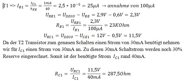

Alles funktioniert schon einwandfrei, auch die PWM. aber ich hatte bis
jetzt auf meiner Steckplatte nur eine LED mit der PWM hell und dunkel
geregelt. nun habe ich die 3 Lüfter. diese haben je einen Strom von
max.0,25A und benötigen 12V. da dies insegsamt 0,75A wären habe ich mich
für eine schaltung mit 2 Transistoren entschieden wo der Atmega beim
ausgang nicht so stark belastet wird.
Ich habe im anhang mal die schaltung aufgebaut.
Das Probelm ist jetzt das der Lüfter ständig läuft, auch wenn sich am
angang die 2,9V ändern. die Lüfter laufen auf voll last.
ich habe das alles mal durch gerechnet. könnte es sein das der erste
Transistor zu groß ist? also weil es ein Leistungstransistor ist und er
einen zu großen Strom benötigt um richtig zuschalten? weil mit den 2,9V
und dem 23000k Ohm widerstand habe ich ja nur einen geringen Strom
flüss.
den R2 habe ich mit 270ohm berechnet habe da habe ich einen großen 2Watt
widerstand eingebaut damit dieser nicht in rauch aufgeht.

Gast #3821034
Robert Kofmane schrieb:
> habe im anhang ein bild von der berechnung hochgeladen.
Leider hat es sich unsinnigerweise verbreitet,
bei Schalten mit Transistoren trotzdem mit dem
hFE zu rechnen der für verhungernden Analogbetrieb gedacht ist.
So ähnliche iw der Unfug beim Schalten von MOSFETs mit der UGSth
zu rechnen, die die Grenze gibt unter der der MOSFET sicher SPERRT
und manche meinen er würde ab da voll leiten.
Rechne mit 1:10 bei bipolaren Transistoren mit 1:100 bei Darlingtons,
falls du kein Datenblattdiagramm UCEsat mit IB=IC/nn findest.
Der BD675 braucht für 750mA nur 7,5mA an der Basis, nimm 20mA also
510 Ohm für R1, dann macht T1 das mit 2mA Basistrom, dazu passt
R2 mit 1k Ohm.
