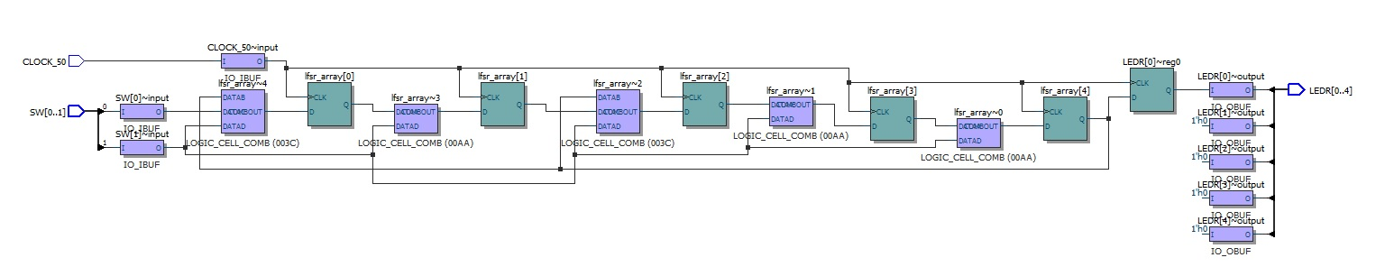

Ich habe ein Schaltplan als png hochgeladen. Dieses Schaltplan ist eine
FPGA Beschreibung mit einer If-Anweisung. Wie du sehen kannst geht das
CLOCK Signal an alle RS-Flipflops gleichzeitig.
Der Code:

Der Code beinhaltet einen asynchronen Reset und sollte noch
Einsynchronisiert werden. Für dein Problem reicht es denke ich als
klares Beispiel.

Wird die IF-Anweisung nicht sequentiell abgearbeitet, sondern in
digitale Komponenten umgewandelt, die gleichzeitig getaktet werden. So
ist eine simple Schlussfolgerung, dass es bei einem elsif genauso ist.
Falls ich mich irre werde ich mich in mein Keller verkriechen und erst
wieder rauskommen, wenn ich VHDL beherrsche! ;)
Er beinhaltet keinen asynchronen Reset. Aber ein asynchrones Signal
namens SW, das für einen synchronen Reset verwendet wird. Dieses
asynchrone Signal MUSS einsynchronisiert werden!
